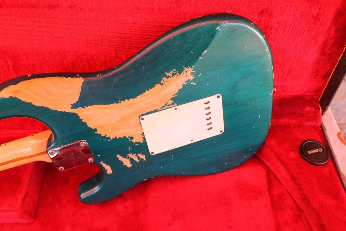

Taming da Beast - Stratocaster

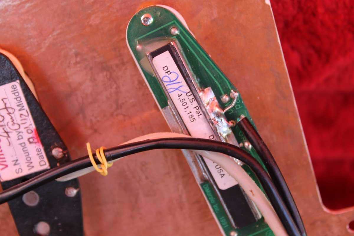

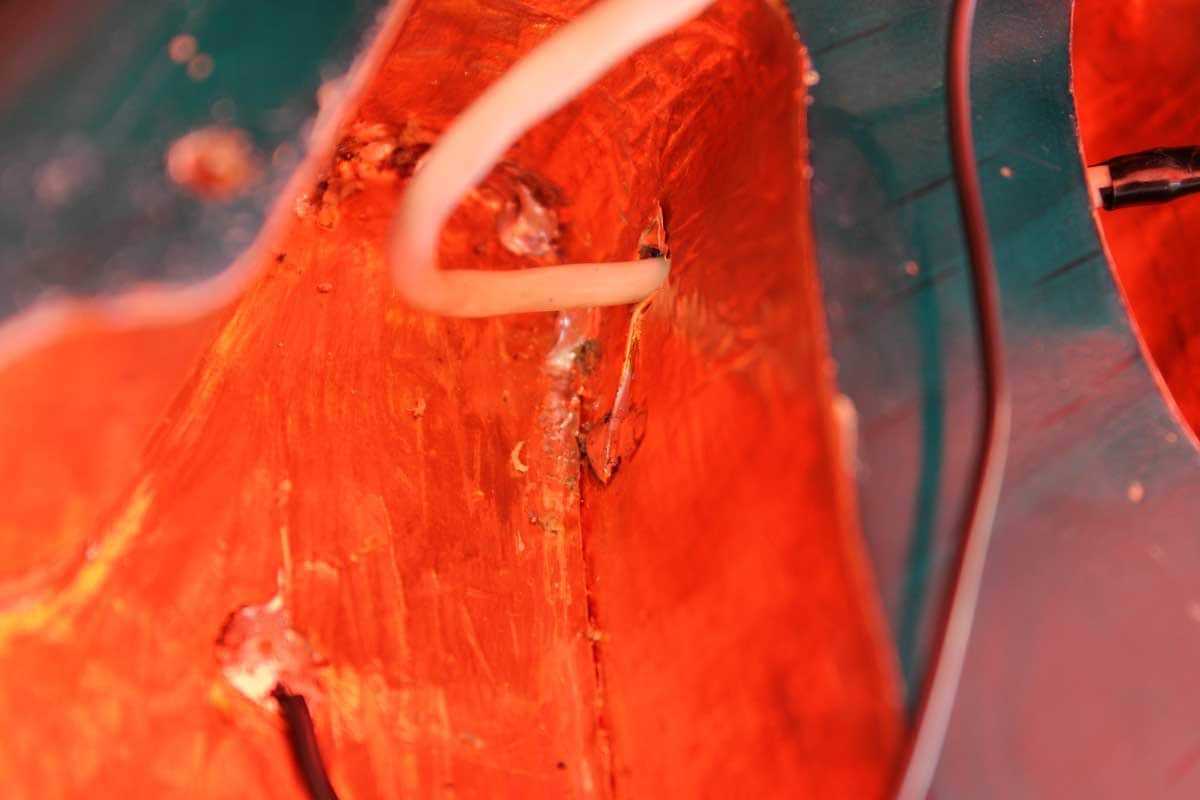

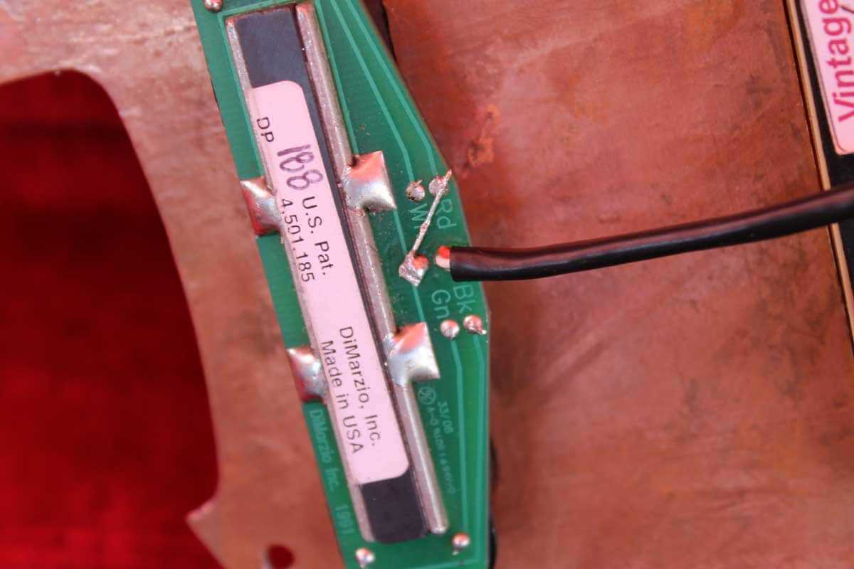

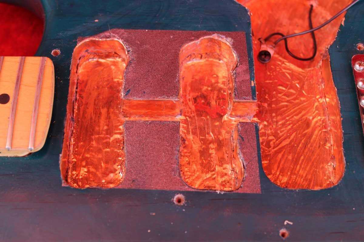

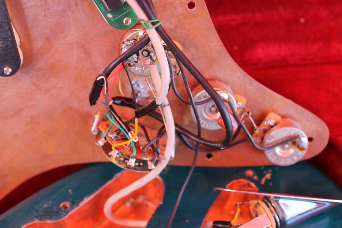

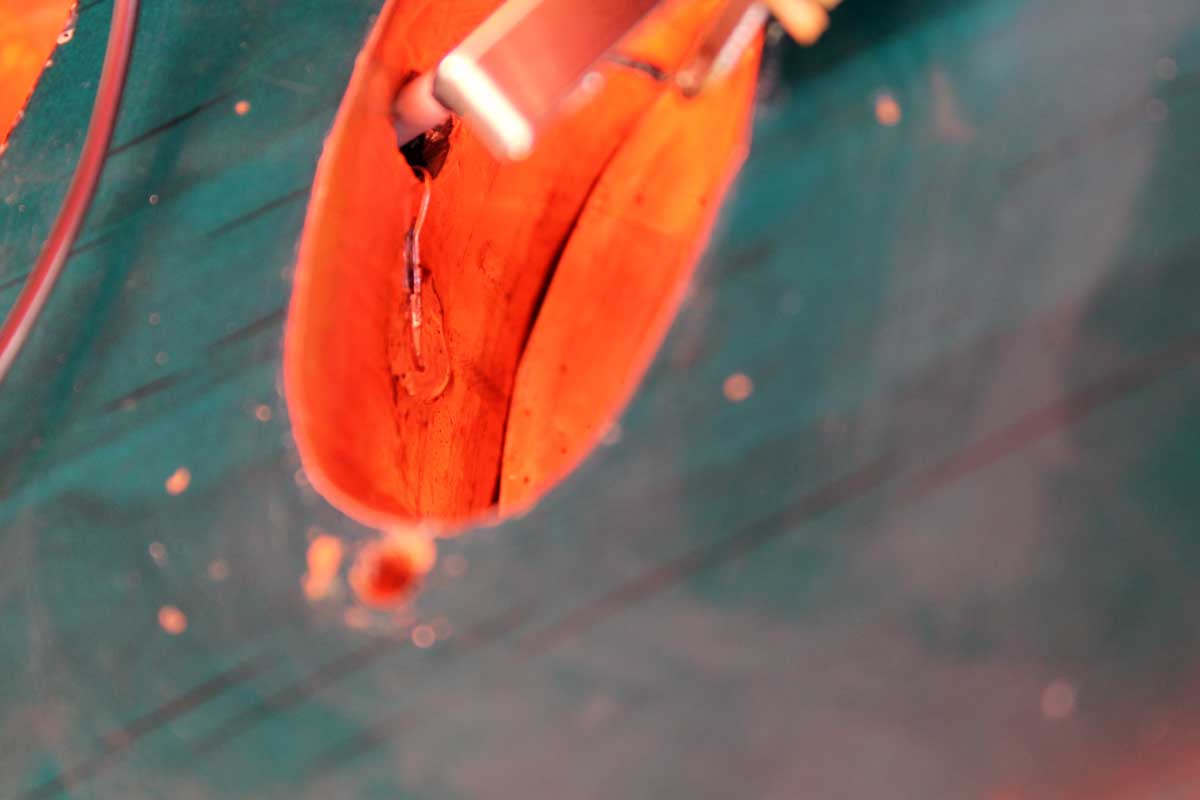

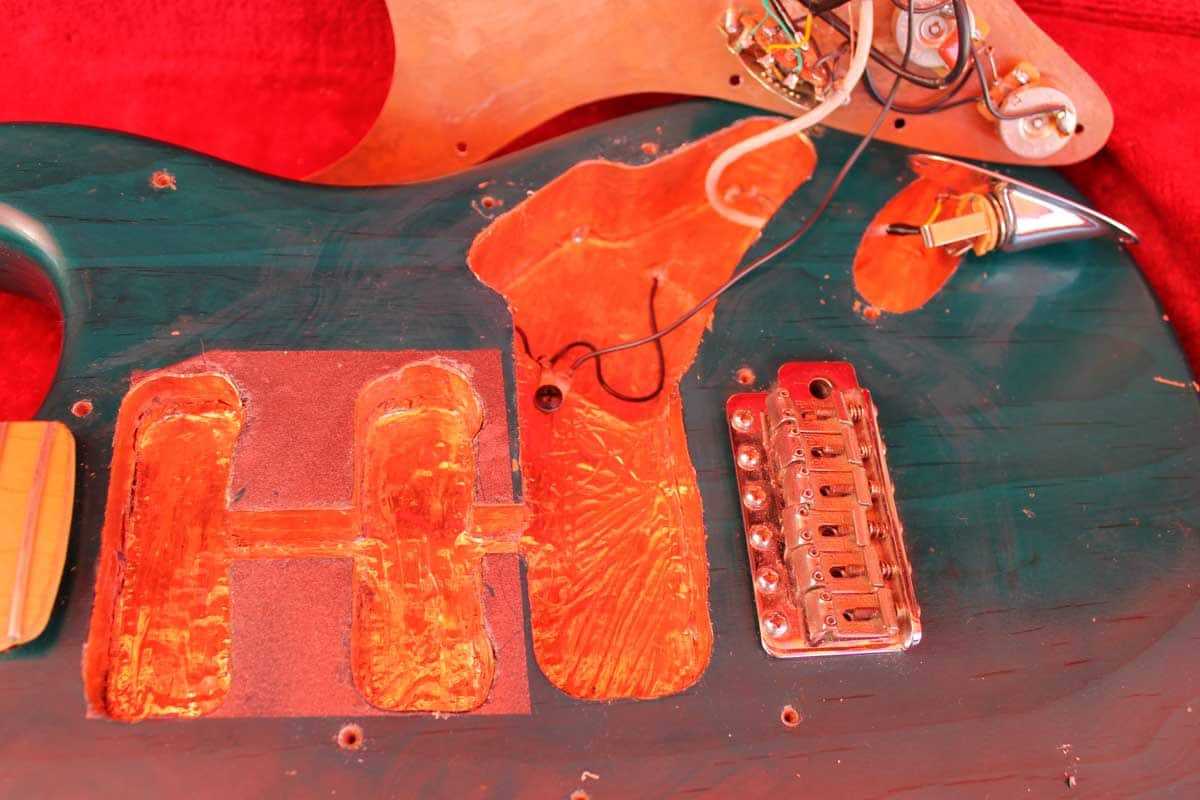

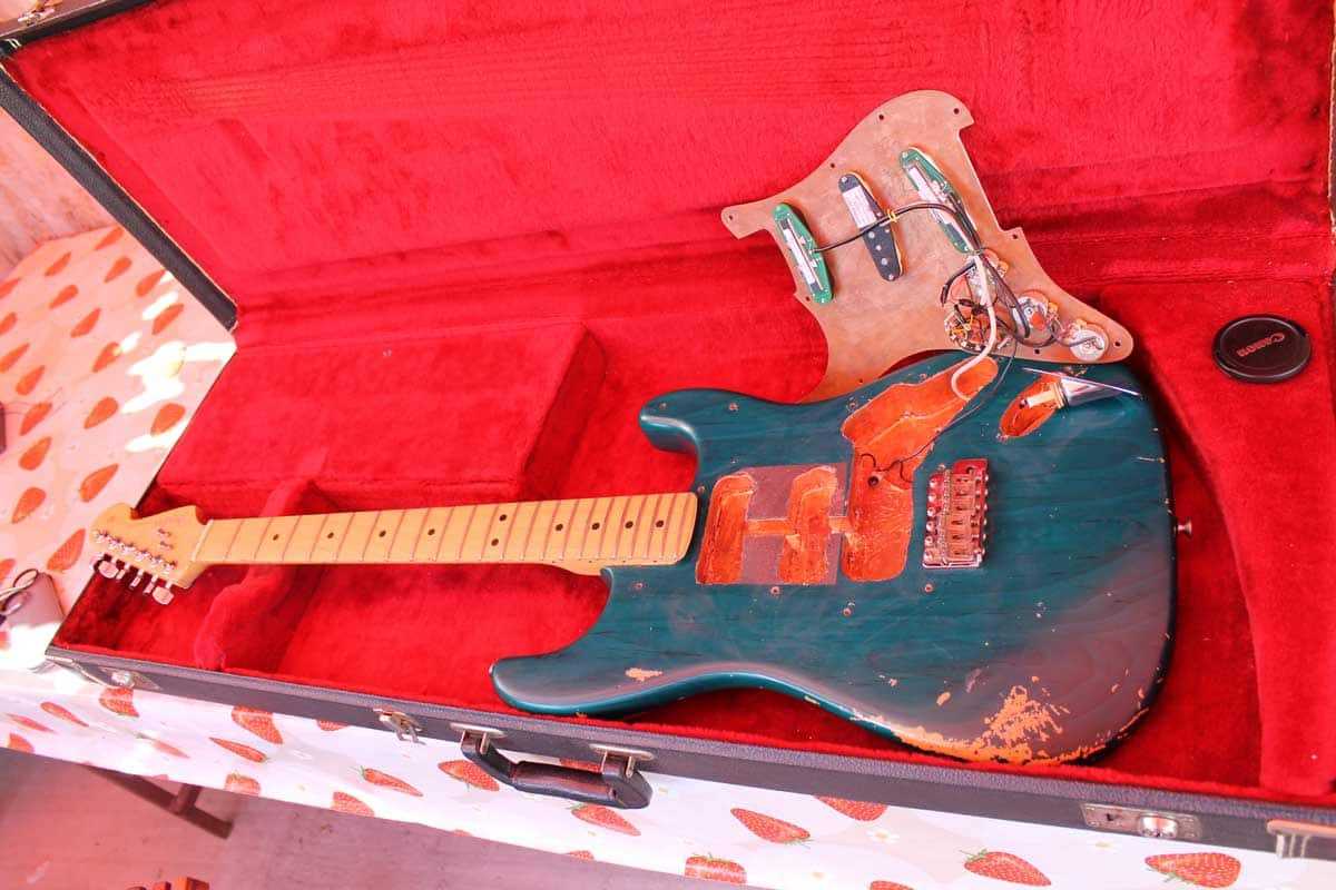

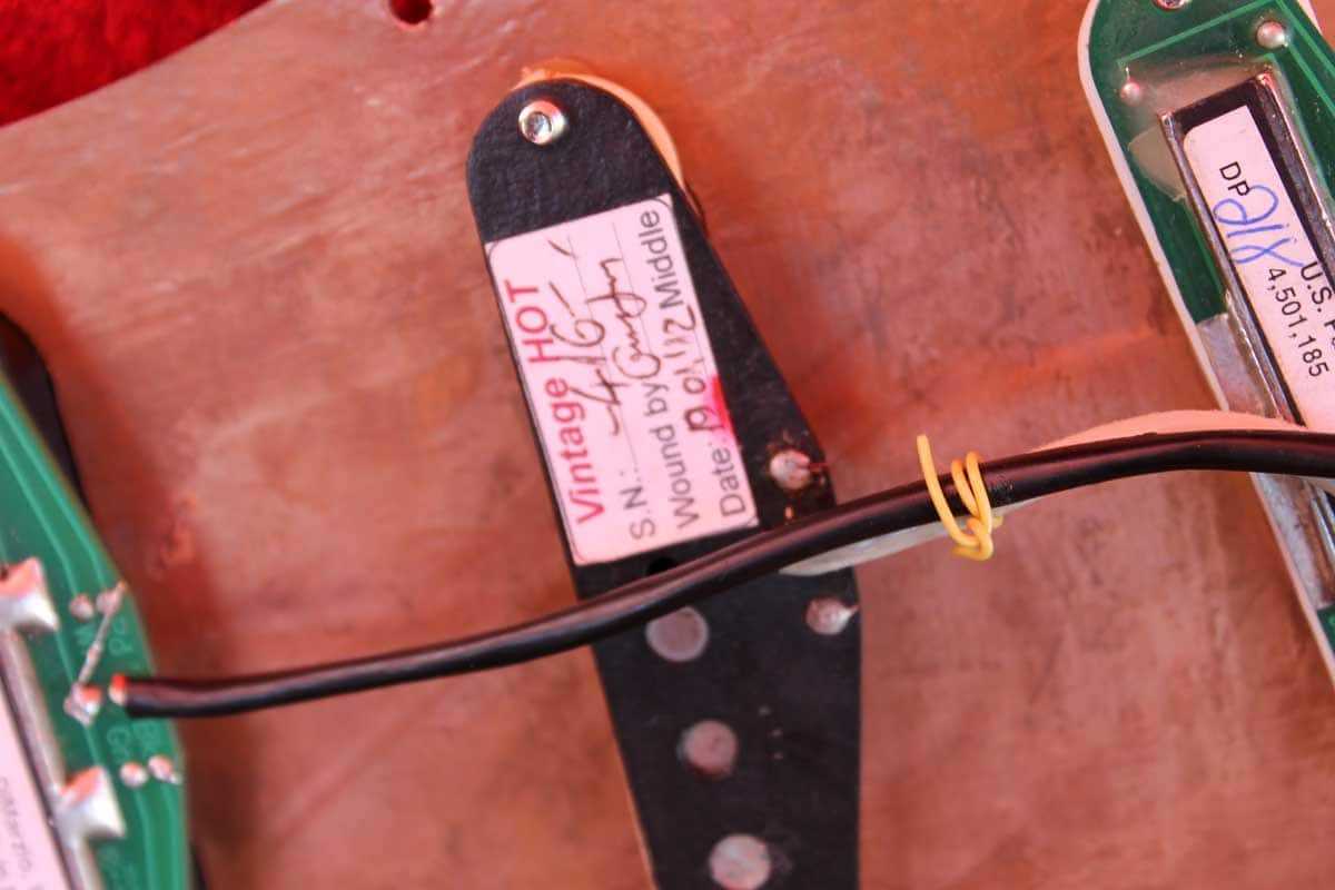

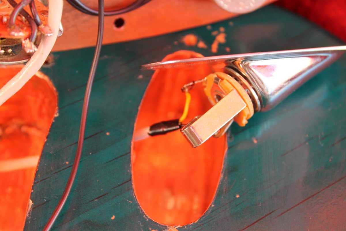

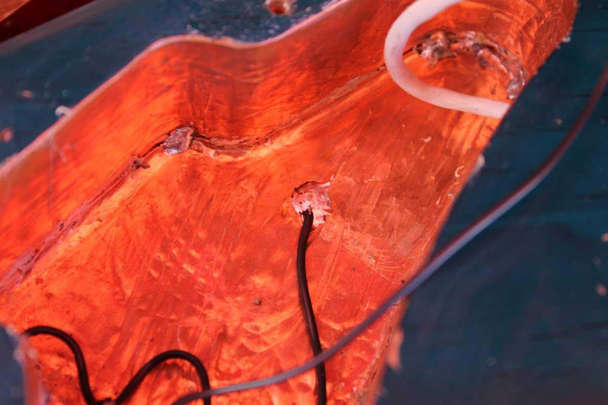

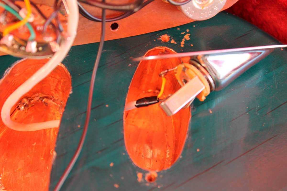

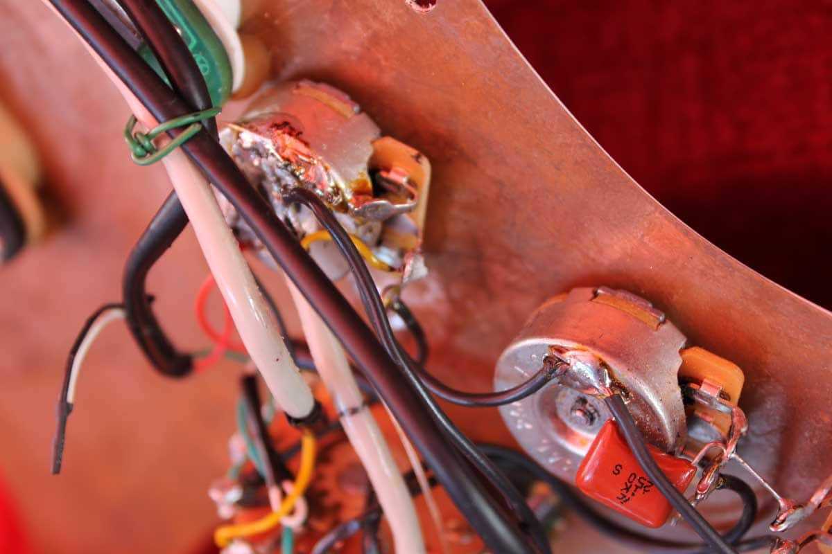

Fender Stratocaster tweaks , for hum reducing

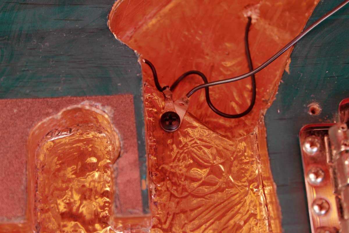

- 0,3mm Cu foil , cut to strips and fields , glued with neoprene glue to back of mask , entire body cavity

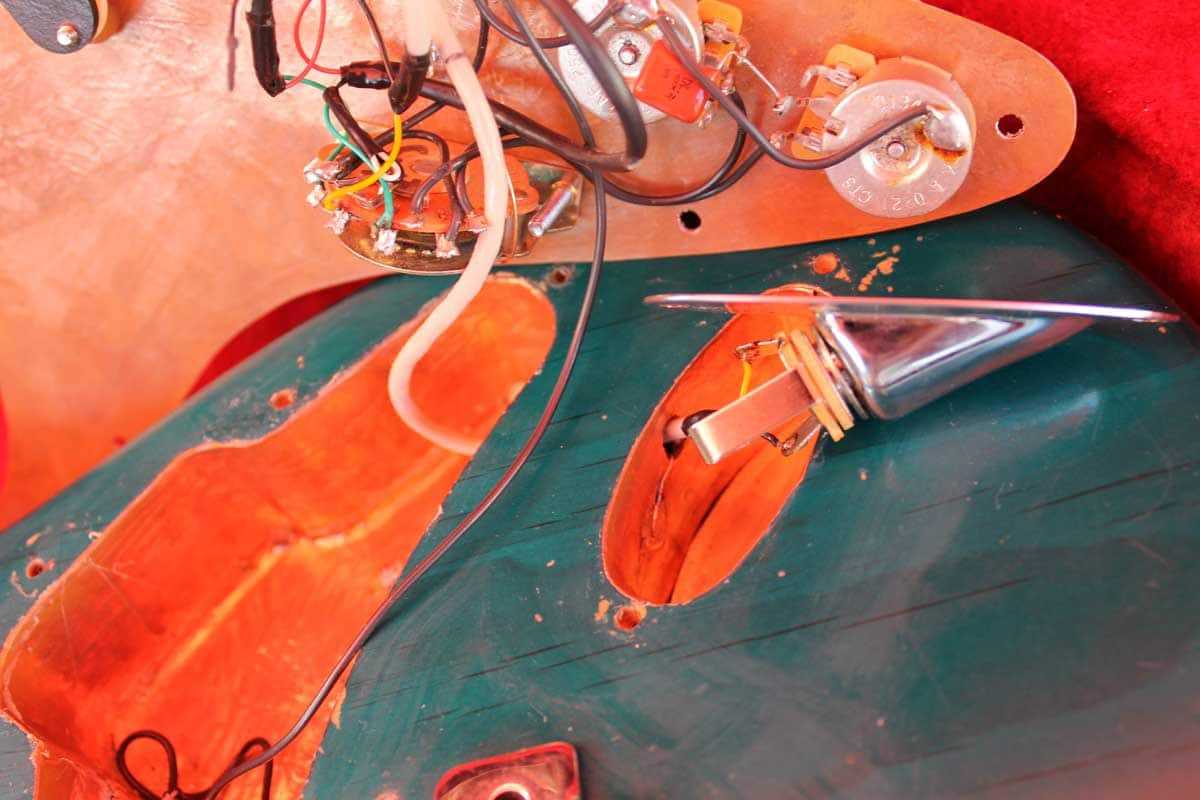

- all Cu planes strategically connected with soldering and grounded to CT Ground - back of volume pot
- entire wiring changed to screened two wire cable , where screen is connected as shield strictly - on upstream signal side
- pot shafts lightly oiled
Woland's Kidoe will enjoy , I'm sure .............. :cheers:
- ignore predominant red color on pics - it's from red velvet and my red plastic terrace roof :rofl:

Olalaaa, Junior je prezadovoljan, mislim da bi i Vlatko bio da je proba danas, sređenu posle 8 godina :) Ovako izgleda gitara na kojoj se svira prosečno 2 sata dnevno 8 godina :)
Zen Mod
zamena pragova i refresh vrata ....... i opet jos 10 godina tako
:cheers:
Woland
Stiglo kući. Junior zadovoljan, malo mu mekše kaže. Nije mekše nego nema bruma ni hum-a :) Svira lepo, bez dodatnih zvukova. Svaka čast Zene :)

ZZZ
Zen tu ti je osnovno da prebacis mase u starr ground
ALI da ih skines sa potova
Narocito sa onog metalnog dela gde ide dzek
Zbog toga sto imaju hladne lemove
a metalni deo nosac dzeka je niklovan pa je sloj nikla poceo da se odlepluje i pravi neki kondenztor ili sta vec i to unosi u ground loop
to je jos i vise izrazeno kod telecaster modela gde su svi potovi montirani na niklovanu celicnu plocicu, mase spojene na oklope potova a onda mehanicki sve zajedno spojene preko tankog filma nikla ili cega vec...
I to pravi haos :) kao i potovi koje bi trebalo rasklopiti i ocistiti akoholom
nikako ne koristiti one razne sprejeve tipa wd40 itd...
ja uradio to na mom telec iz 1967 i brum i krckanje nestali potpuno
mrzelo me da oklapam rupu u drvetu
na ovom modelu to oklapanje bas dobro izgeleda a sigurno se
oseca iu zvuku
cheers

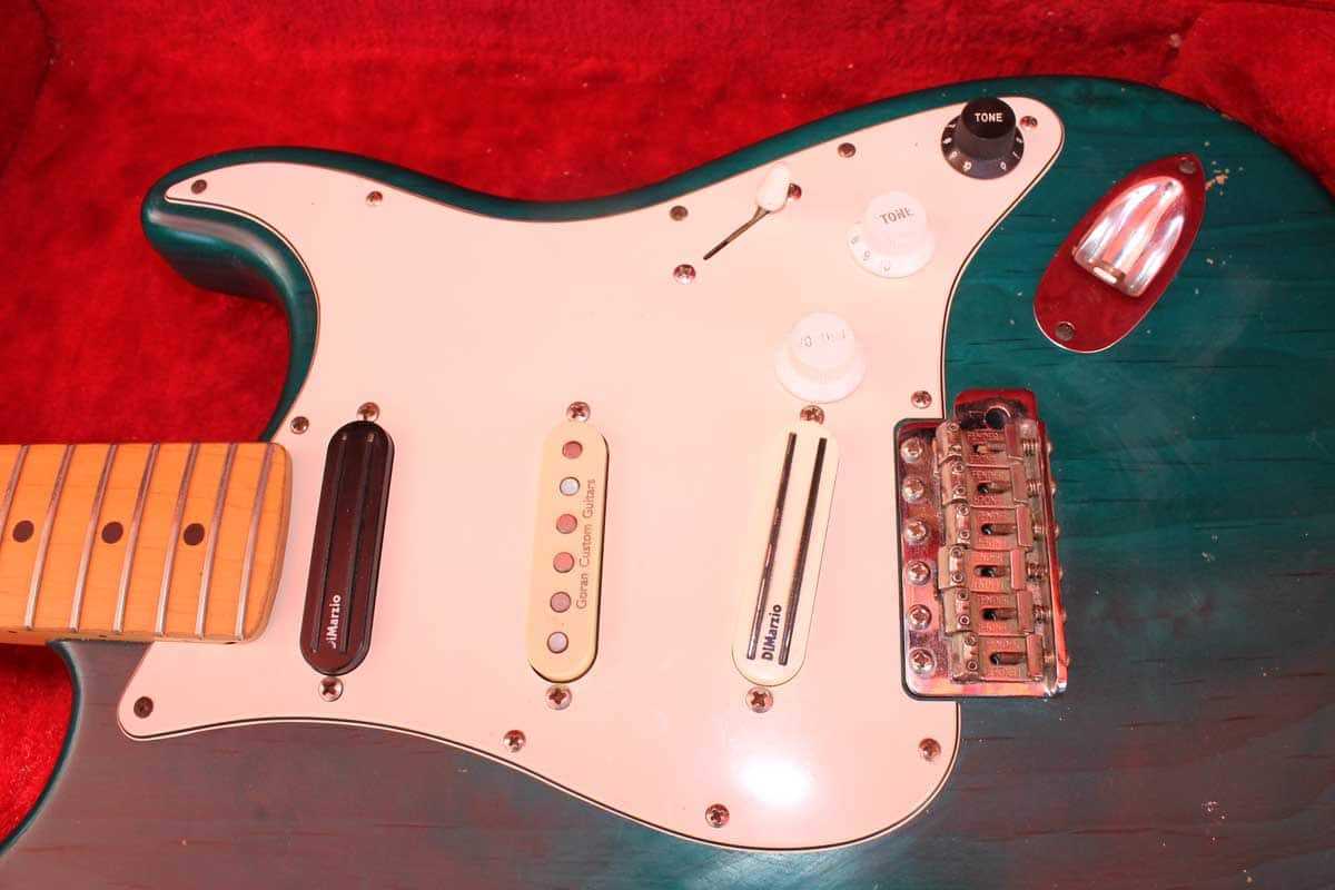

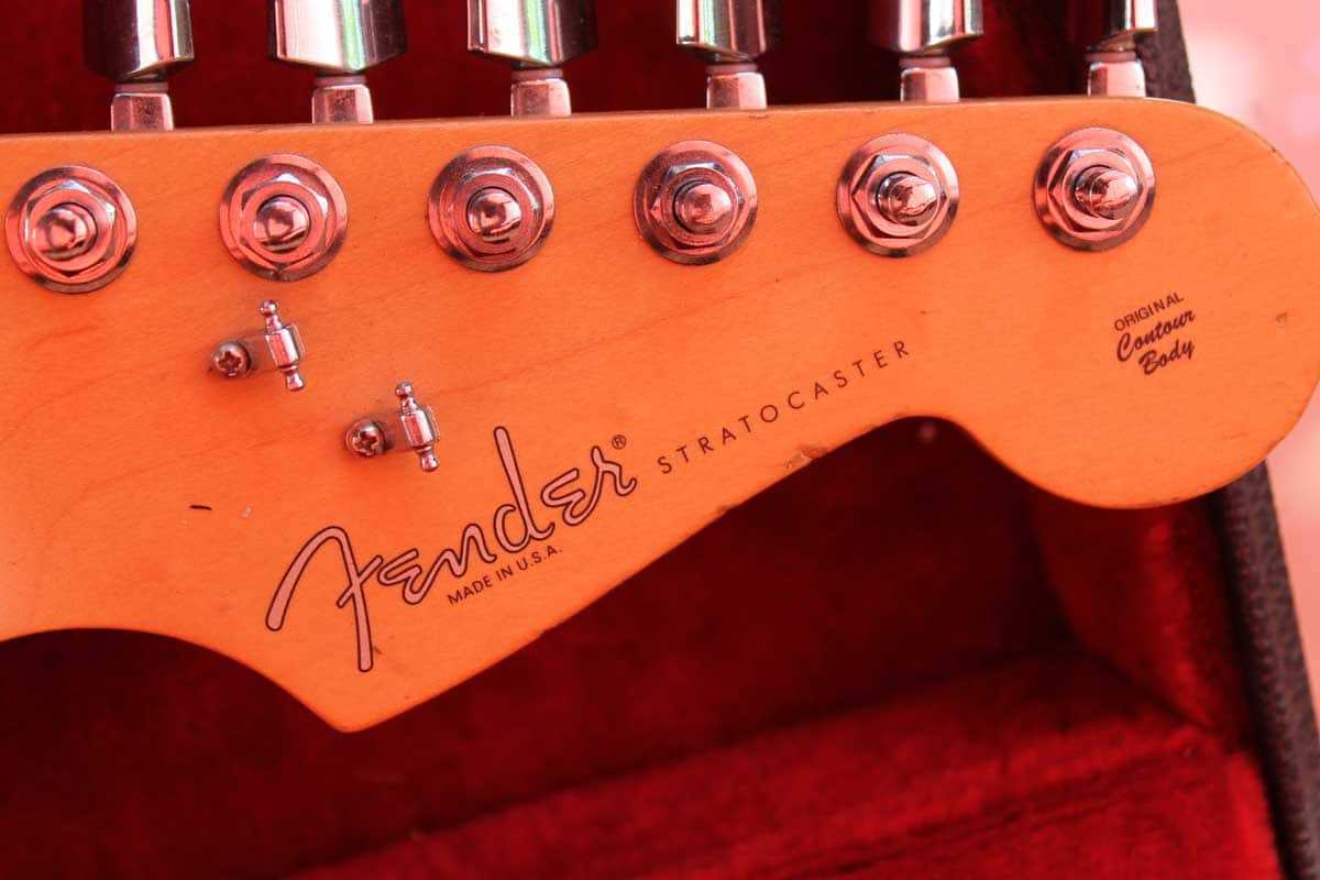

KOje godiste je taj Straocaster?
ima onaj lep strinski logo :) i malu glavu
ti mi se najvise svidjaju
imao sam pre jedno 20ak godina jednog takvog sa tim logotipom i malom glavom i bio je super
ne volim one sa velikom glavom ni po izgledu a i nesto su mi "kruti"
i imaju cudne vratove, barem za moju saku...
