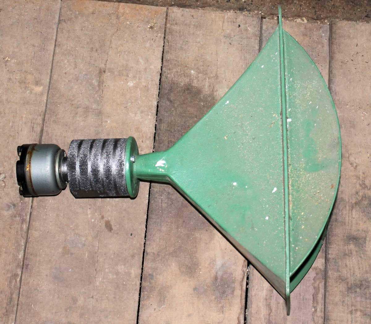

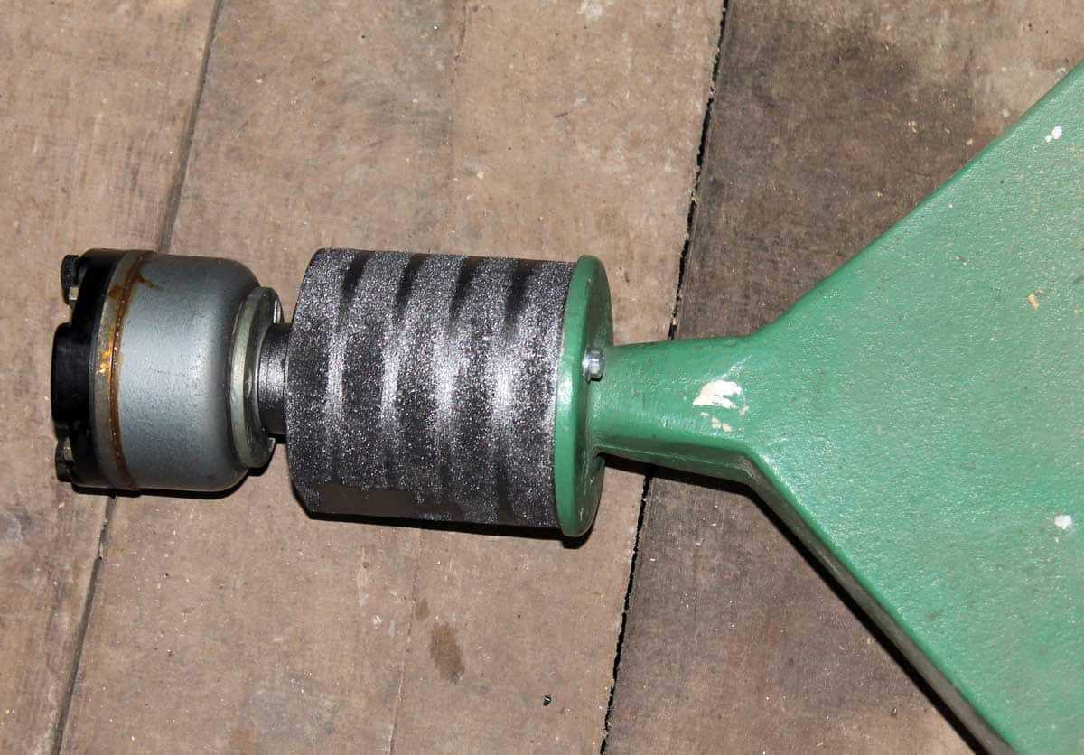

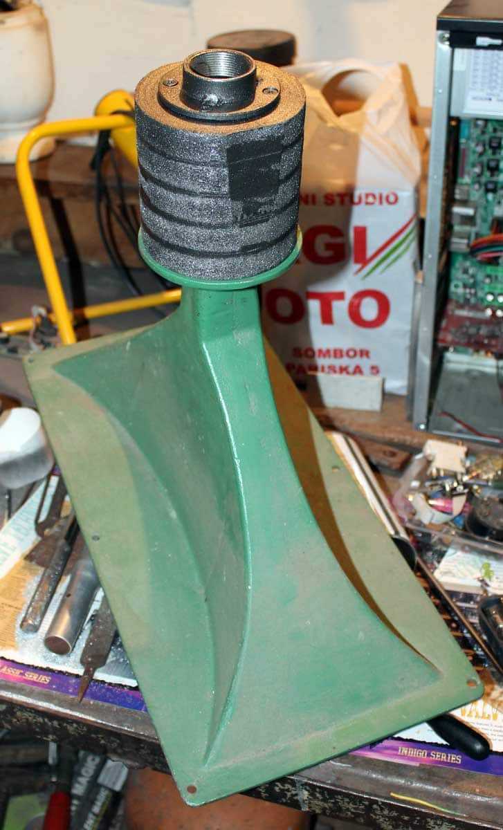

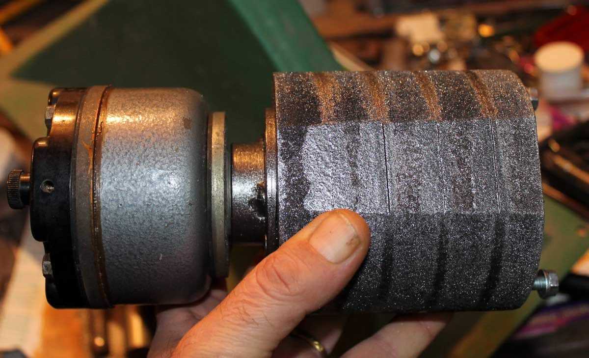

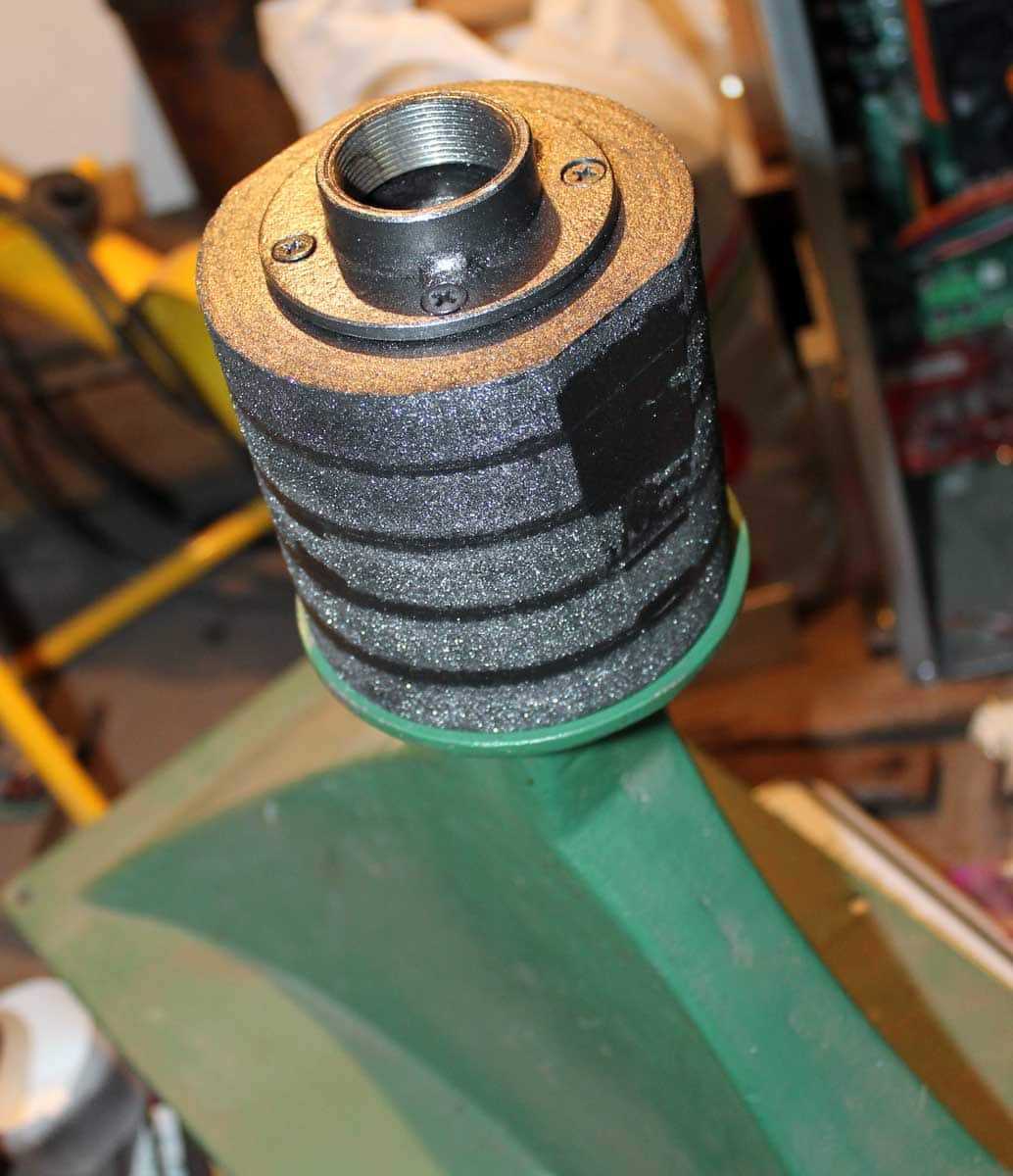

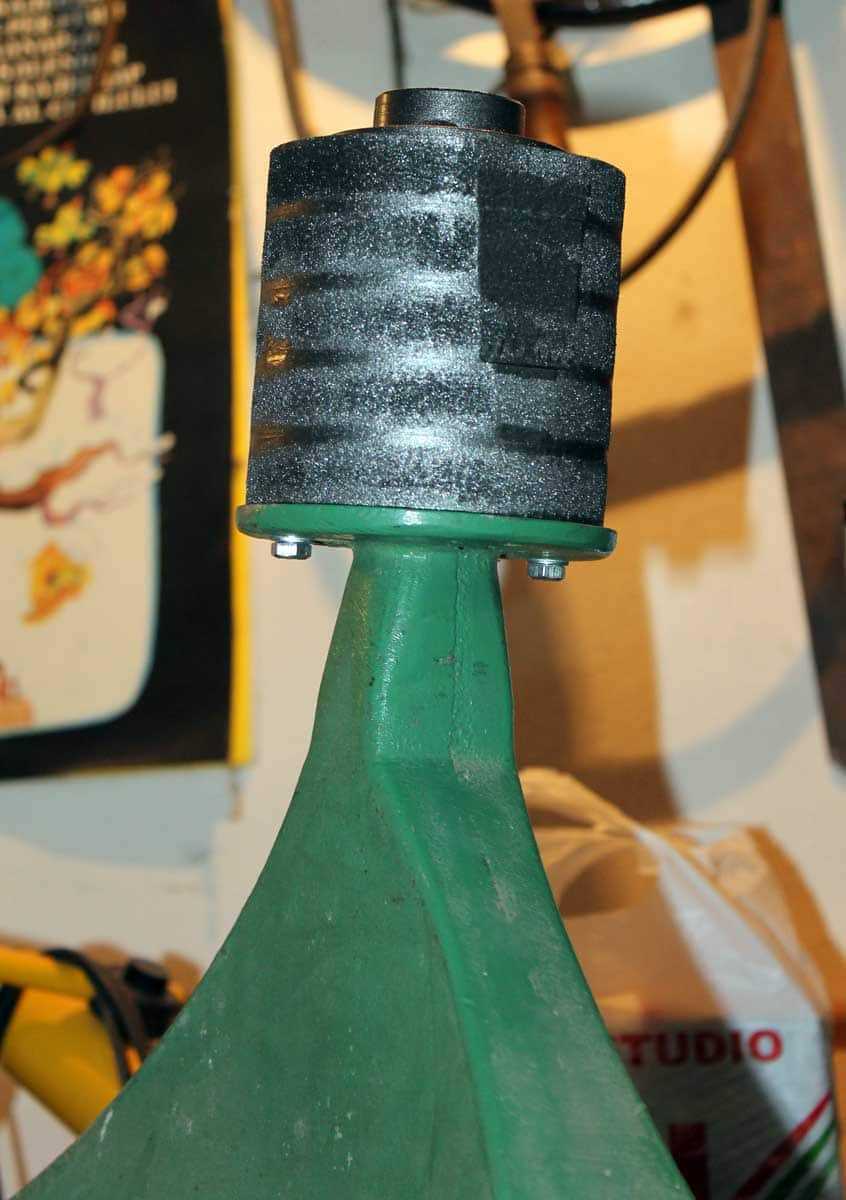

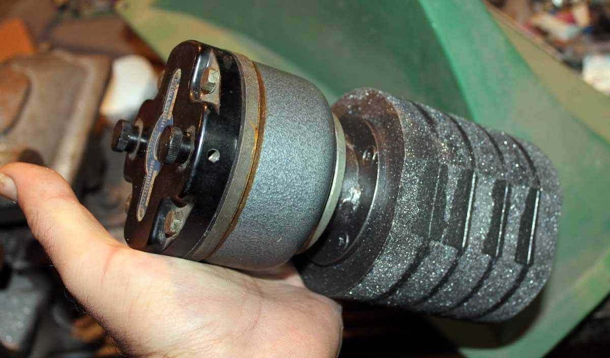

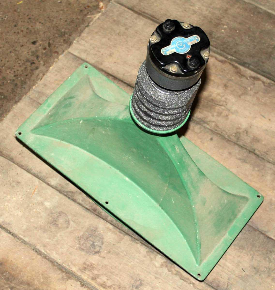

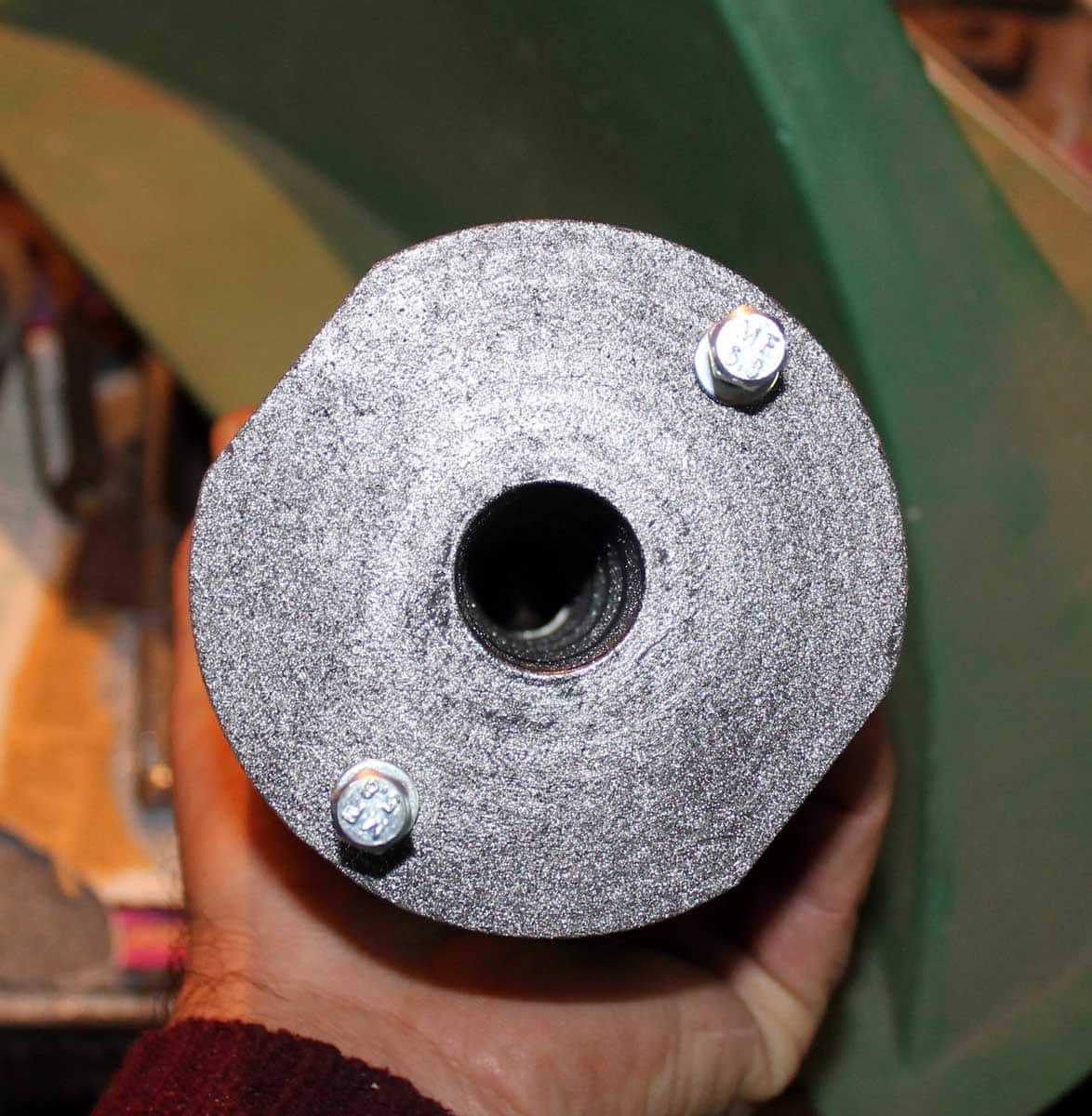

Adapter for Goodmans T52A to (Iskra) Altec 811B Entry posted by Zen Mod Novembar 27, 2012 2899 pregledâ Share https://www.diyaudio.rs/blogs/entry/111-adapter-for-goodmans-t52a-to-iskra-altec-811b/ More sharing options... Pratilaca 1 going from 16 to 25.4mm made from MDF board
grau. 471 Napisano Novembar 28, 2012 koji je uopste format tog goodmans drajvera, sinoc sam ga drzao u ruci i nisam mogao da se nacudim. na kome je opsegu to bilo predvidjeno da radi?
prophet 664 Napisano Novembar 28, 2012 Koliko se sećam u tim bioskopskim kutijama je radio preko 1800Hz s tim što je imao i atenuator.
ZZZ 718 Napisano Novembar 29, 2012 Tu je najverovatnije driver 1in voice coil i membrana ALI verovatno postoji mala ckomora ispred koja se zavrsava otvorom od oko 1.7cm a to je vec napravljen St za 0.68 x 1n koji ima najbolji odnos u smislu pocetnh pritisaka Ako je tako onda je driver predvidjen za hiperbolicno-eksponencijalnu hornu mada moze i bilo koja druga... Kazem samo ako je tako, i to znaci da nije potrebno prilagodjenja posto je vec definisano odnosom zapremina malih komora ispred i iza membrane i odnosom Sd i St koji je ako je to oko 1.6-1.8 cm 0.68 sto daje max reactancu grla horne i max korisno dejstvo bez upucavanja dodatne energije koja vodi u izoblicenja? naravno pod uslovom da je sve to tako i unutar drivera.
Zen Mod 13408 Napisano Novembar 29, 2012 davno je bilo kad sam otvarao jedan . ali sam 99% siguran da je VC veci od 1" bice da je bar 1,5" mozda otvorim i fotkam , ako se setim da ponesem cam skretnica je bila iskra , 12db/oct na oba way-a , ali sa uzasno velikim Rdc spulni , 1200Hz , sa attenuatorom za visoki imao sam i Westrex identicnu skretnicu , ali je nestala negde ......
