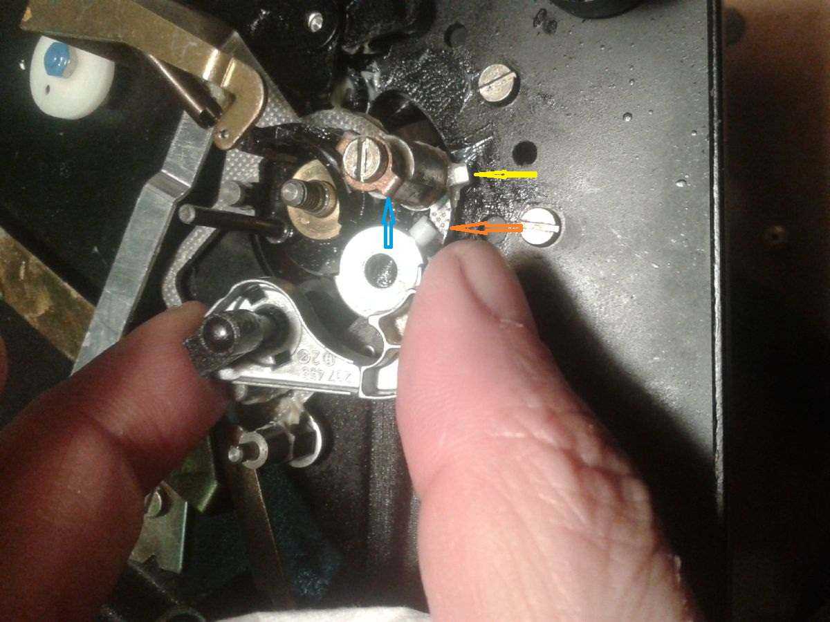

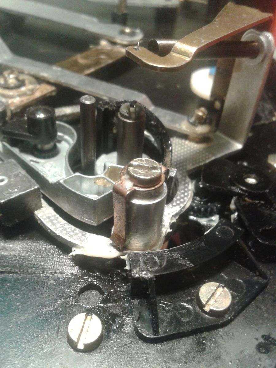

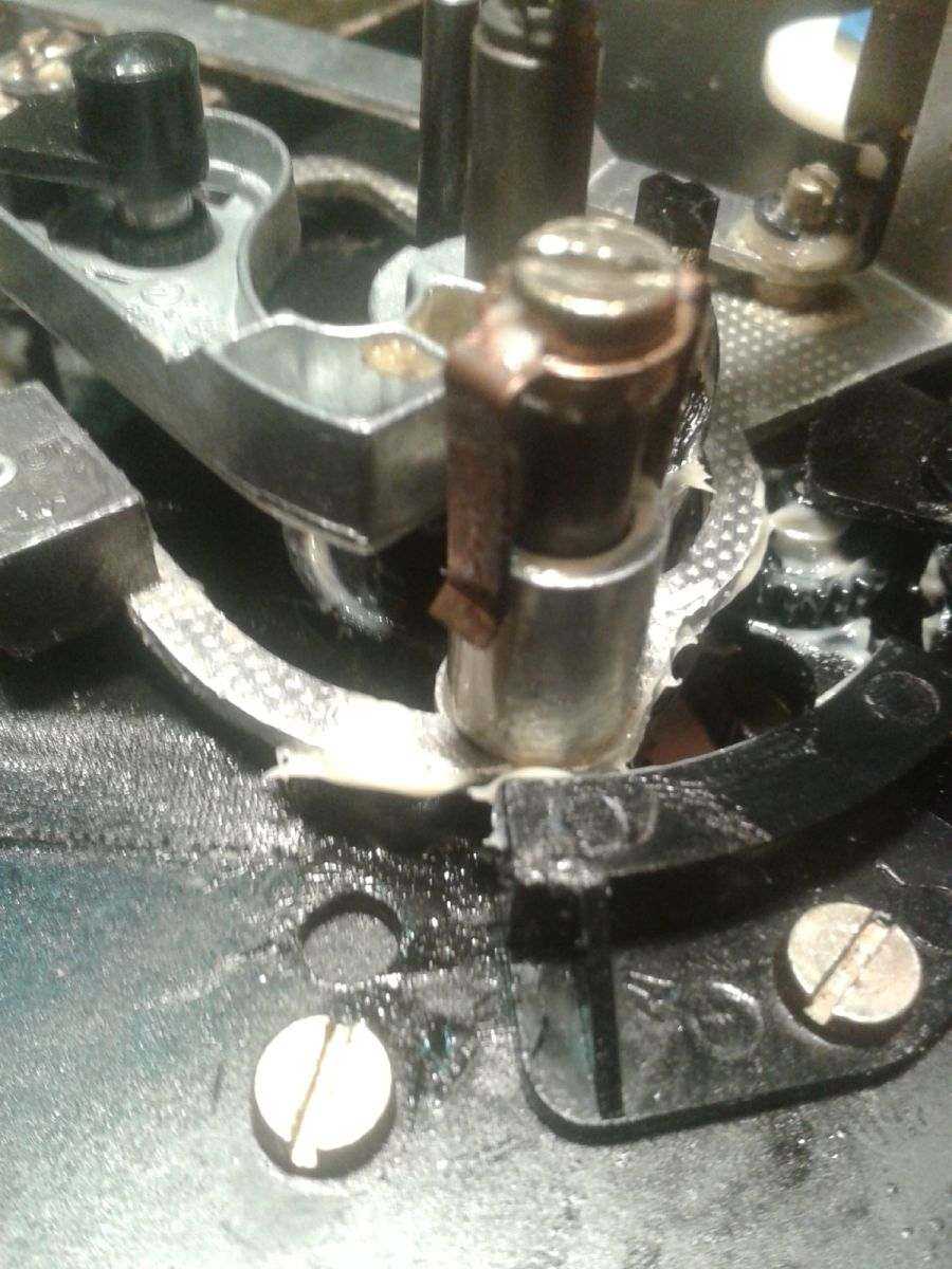

vladd Napisano Januar 22, 2020 Share #1 Napisano Januar 22, 2020 Problem nepomeranja. Ostecena vodjica (221) karusela(205) Nakon duzeg nekoriscenja zapekao klizac i mehanizam komplet podize karusel. Pride VTA se podesava u velicini zazora podizaca, milimetar do dva, umesto fabrickih 7-8mm U podizac ubacen valjcic (orange strelica), zuta je pin karusela koji je ostetio vodjicu. a zaglavljeni klizac plava. Link to comment Podeli na ovim sajtovima More sharing options...
vladd Napisano Januar 22, 2020 Autor Share #2 Napisano Januar 22, 2020 Nakon aplikacije radapcigera i podmazivanja, sada je kao podmazano Ostaje dilema, da li klasicnu mast zameniti silikonskom, sada vec nema zazora u podesavanju VTA...ne mogu da predvidim boljitak... Link to comment Podeli na ovim sajtovima More sharing options...
