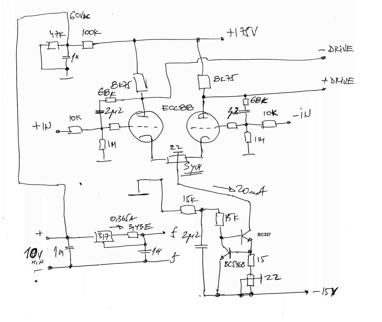

sipi - ajd da ne kukam po threadu unazad - koliko gain-a treba da ima FE?
Cirklotron treba da dobije po 13Vpeak i na + i na - ulaz dakle gain je 6V/V diferencijalno (puna snaga na oko 1,5Vrms ulaza iz preampa/buffera...)Ako ce FE da bude SE2BAL convertor (jedan ulaz u FE uzemljen) onda gain puta 2.

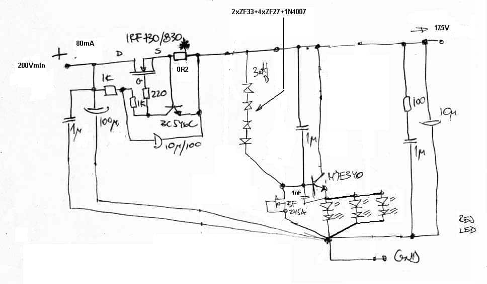

sema ;minus napajanje - moze i enhanced LM337 , uopste niej kriticno - jedan reg za oba kanalasto se tice + grane - pricekacu da se malo primiri server pa cu postovati i to ;u svakom slucaju ti treba xformer koji ce imati sekundare 160V/150mA , 15V/150mA , 9V/750mA
eve ga - varijacija onoga sto sam crtao nesicu za 12B4nacrtano da ti napoji oba kanala

Evo ovako:
Nisu pitanja, rekao bih, konstatujem a neko nek me klepi po ušima ako lupetam nebuloze... :tongue10:
-15V mogu da dobijem i sa 7815 tj 7915, zaseban izvor napajanja, adekvatan kraj tog napona vezujem na masu. Dakle, ako koristim 7915, reg izlaz ide na zacrtanu tačku (emiter BC546, trimer 22R itd) a masa na masu, odnosno ako je 7815, plus na masu a masa regulatora na -15V.
"10V min." tačka je gde dovodim ispravljen napon sa 9VAC sekundara a spoj na 60VDC tačku podiže potencijal grejanja tamo gde treba. Pošto je tamo još i LM317, zaključujem da napon za grejanje katoda stoji na 6.3V (pošto ulazni napon pada na regulatoru te samim tim ne može biti 12.6 :buehehe:)
Ulazne tačke + i - signala potpuno su odvojene od mase te tako mogu u nekom drugom životu da dovedem i balansirani signal na ulaz. U ovom životu, nemam ni jedan izvor signala koji bi dao balansirani signal, ali je plan da signal na Bastarda dovedem sa aktivne skretnice koja takođe nema balansirani signal a pošto će ista biti u zasebnom kućištu, još nisam sasvim načisto sa uzemljavanjem. Za sada jedina tačka koju vidim kao "GND" stoji jasno naznačena i trebalo bi tako kako je i projektovano, pa nemam pitanja. Kada budem imao sve potrebno, i sastavim, javiću se opet u ovoj temi. Do tada, zahvaljujem na pomoći, saradnji, radu i trudu. Eksperimentalni hrčak se odjavljuje....

ajd ostavicu sipiju da te malo spasava ;nisi odradio domaci , vec nekolicinu puta .aman svaki pasus - il' je visak , il' ....... :tongue10:
Evo ovako: Nisu pitanja, rekao bih, konstatujem a neko nek me klepi po ušima ako lupetam nebuloze... :confused1:
redom cemo - al' cu te opet vratim na ackermann-a , jerbo se malomalo krenes *urciti , a onda se sam meces da te neko lupa po usima .a nije prvi put - jednostavno ne pamtis i onda - pored toga sto se lacam racunara , digitrona i ovo malo mozga sto mi je u glavama - da nacrtam semu koju ces da pravis , moram jos i da kuckam da te podsecam na stvari koje si zaboravio ; :blackeye:
napisah "enhanced 337" - sa razlogom . naravno da mozes da koristis i "enhanced 317" ako ce taj ispravljac da bude nezavisan od mase , pa ga umasis adekvatno tek na izlazu , ali nisam napisao da to moze da bude 78xx . pitanje principa .
"10V min." tačka je gde dovodim ispravljen napon sa 9VAC sekundara a spoj na 60VDC tačku podiže potencijal grejanja tamo gde treba. Pošto je tamo još i LM317, zaključujem da napon za grejanje katoda stoji na 6.3V (pošto ulazni napon pada na regulatoru te samim tim ne može biti 12.6 :angel0:)
to je CCS ; struja je programirana , a napon ce se sam namestiti . iz tih razloga bude ~6V3dc , a ne zbog nekog slucajnog pada na regulatoru
pretpostavljam da znas kako se od simetricne terminacije pravi nesimetricna ; od XLR prelazi na chinch ; spojis -leg na gnd ;ovde isto tako spojis - input na gnd i dobijes SE/BAL converter u samom sklopu ;ono sto je sipi i napisao , al' si evidentno znao pa nisi postavio potpitanje .aj' sad - mrsh na pivo , izracunaj jedno 3 ackermann-a, ocitaj jedno 4 ZdravoMarije .......:hyper:
Par stvari:- kad se -in poveze na GND gain se prepolovi pa 68k otpori treba da se promene na duplo vecu vrednost (150k recimo) kako bi gain ostao isti- bez obzira na idealnu DC simetriju, pojacanje obe strane sklopa nece biti identicno (zbog uzemljenog grid-a druge triode) pa treba predvideti mogucnost podesavanja anodnog otpora (1k trimer u seriju sa 8k75 prve triode). Ne znam da li ovo uopste ima smisla obzirom da posle 50-100 sati svirke treba podesavati ponovo (cevke su u pitanju :confused1: ) ali circlotronu puno znaci da obe faze budu amplitudno jednake.
