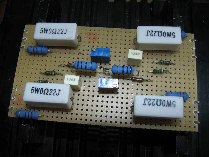

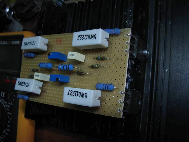

stein Napisano Januar 10, 2010 Autor #71 Napisano Januar 10, 2010 Da ne razočaram ni sebe a ni druge, počeo sam da sklapam pločicu za jedan kanal, potom ću i drugu. Trimer od 100k će biti u ponedeljak, kao i otpornici 0R22 za drugi kanal. Na ovu pločicu dakle treba da se stavi adekvatan par trimera, dodaju ulazni kondovi od 1u5, s tim da ću ja staviti 2u2/250V jer toga imam na gomili, treba izvući četri grane napajanja odnosno spremiti tačke gde će se spojiti pločica sa ispravljačem, izvod za masu signala sa prethodnog stepena i to je otprilike to, ako ne krenem u nabrajanje radnji tipa mazanja silikonskom pastom, postavljanje liskuna i takve radnje koje se podrazumevaju. Koliko je izlazni power buffer deo jednostavan za realizaciju, svedoče dve na brzinu pravljene sličice...
Sipi Napisano Januar 10, 2010 #72 Napisano Januar 10, 2010 Steine, ovi otpori od 0R22 ti ne trebaju jaci od 2W (na punoj snazi disipiraju oko 0,5W - zasto da stavljas induktivni filter u Source ako ne moras) i proveri OmMetrom otpore od 470K - ako su boje dobro izasle na slici dali su ti u radnji megaomske otpore.Kad budes ubacivao 100k trimere na stampu prethodno ih podesi na oko 10k.
stein Napisano Januar 10, 2010 Autor #73 Napisano Januar 10, 2010 Steine, ovi otpori od 0R22 ti ne trebaju jaci od 2W (na punoj snazi disipiraju oko 0,5W - zasto da stavljas induktivni filter u Source ako ne moras) i proveri OmMetrom otpore od 470K - ako su boje dobro izasle na slici dali su ti u radnji megaomske otpore.Kad budes ubacivao 100k trimere na stampu prethodno ih podesi na oko 10k.Ajd sad, i ti me ocrni... Daš mi šemu, staviš 4W a posle kažeš da je i pola toliko dovoljno. E pa ne može. Proveriću u ponedeljak ima li šta takvo. Što se tiče 470k, iz lične zalihe su, premereno, sortirano, arhivirano a pre stavljanja opet izmereno. Verovatno te buni to što su zapravo iz drugog reda veličina, tj niza. Tačna vrednost je 475k. Mota mi se po glavi da je dovoljno blizu, a boje na ovima već odavno ne gledam jer su jedino žuta i ljubičasta relevantne a tolerancije i red veličine po boji kod ovih nije identičan kao kod ovih "običnih" MF otpornika koje sada dovoze iz Kine. Ne ljutim se, nego ispada da mogu da uradim po šemi ali zapravo treba da uradim drugačije. Bemliga, uvek sam bio ubeđen da je šema zato da mamlazi kao ja imaju neku solidnu osnovu da sagrade nešto, a ne zato da čitaju "između redova"... Ko da mi nije dosta moje muke...Elem, pošto su dve grane simetrične, onda sam odlučio da zahvaljujući lepoj zalihi kablova iz auto-instalacije koristim crvenu za plus grane napajanja, žuto za minus grane napajanja a crnu za masu. Pošto dva minusa idu na izlaze ka zvučniku, onda će sami zvučnički kablovi+terminali biti denominatori za + i - grane signala sa cevnog stepena. 1.5mm2 je nadam se sasvim dovoljno za ove veze...Ostatak priče o podešavanjima trimera i puštanja u pogon kada se više od ovoga nađe u sastavljenom stanju... Ionako neću ništa stavljati pod napon dok sve ne bude sastavljeno i provereno.

Ја sam sam Napisano Januar 10, 2010 #76 Napisano Januar 10, 2010 4 komada od 1 om je skoro 0.22И боље је још метал филм!Штајн, ногице излазних транзистора боље је да иду кроз рупице него око штампе па кроз рупице!Ето мало топло!стоН_Колд
Sipi Napisano Januar 10, 2010 #77 Napisano Januar 10, 2010 Ajd sad, i ti me ocrni... Daš mi šemu, staviš 4W a posle kažeš da je i pola toliko dovoljno....Izvini, izvini, izvini - moja greska, ja sam stavljao svasta nesto paralelno/serijski i zato je na semi ostalo 4W... ...Bemliga, uvek sam bio ubeđen da je šema zato da mamlazi kao ja imaju neku solidnu osnovu da sagrade nešto, a ne zato da čitaju "između redova"...Opet izvini, klasicna greska, merim svet svojim metrom - nista ni na jednoj semi ne uzimam zdravo za gotovo - a mamlaza ovde nema, samo manje i vise upucenih samograditelja 1.5mm2 je nadam se sasvim dovoljno za ove veze...Takve sam i ja stavljao, neke crveno-crne zvucnicke...

stein Napisano Januar 11, 2010 Autor #83 Napisano Januar 11, 2010 Pošto 0R22 i na dalje nema, kupio sam 0R47 od 1W pa ćemo lepo da ih paralelišemo. Zamenio sam i višak helipota od 220R za one koji mi trebaju, dakle 100k. Nadam se da mi sad Sipi neće reći da bi zapravo bilo bolje da sam uzeo od 22k jer ću početi da vrištim...
Sipi Napisano Januar 11, 2010 #84 Napisano Januar 11, 2010 Steine, evo kako ide podesavanje mirne struje i offseta (prvo sve pazljivo procitati, razjasniti sta je nejasno, a zatim krenuti u akciju):1. oba ulaza jednog kanla (+ i -) tj. krajeve spreznih kondenzatora koji idu prema ulaznom stepenu kratko spojiti na masu.2. jedan VoltMetar staviti da meri napon na izlazima za zvucnik jednog kanala a drugi VoltMetar da meri napon na krajevima jednog 0R235 otpornika (to su dva 0R47 u paraleli).3. Sada vrtis trimer koji pripada istoj grani cirklotrona kao i 0R235 na kome meris napon sve dok voltmetar na tom otporu ne pokaze oko 90mV4. Prelazis na drugi trimer istog kanala (druga grana circlotrona) i vrtis ga dok ti drugi voltmetar (na zvucnickim izlazima) ne pokaze 0mV (mrda par mV gore-dole)5. Kad je ovo podeseno prvi volmetar (na 0R235 otporu) pokazivace oko 120 mV. Proveri pad napona i na drugom 0R235 koji pripada MOSFETu u istoj grani, trebalo bi da bude otprilike isto toliko (+-10mV) ako su MOSFETovi iole upareni.To znaci da (I=U/R) kroz MOSFET na cijem Source otporu merimo pad napona, radi sa mirnom strujom od oko 500mA, odn. 1A zbirno kroz oba. Toliko (otprilike isto) treba da bude i kroz drugu granu cirklotrona. Proveravati na 15-ak minuta u narednih sat-dva vremena kako bi utvrdio da nema znacajnih promena sa porastom temperature (mirna struja ce malo da se smanji, par %, a offset ne bi treba da se promeni vise od par mV).Proceduru od 1. do 5. ponoviti i za drugi kanal.Ako je to sve OK, imamo mirnu struju tog kanala podesenu na 1A i to znaci da ce amp raditi u A klasi sve dok je peak vrednost struje kroz zvucnik max. 2A (ovo je u osnovi push-pull pojacavac) i posto je P=I x I x R(imp. zvucnika) imacemo za 4 oma zvucnike 16W u A klasi (peak), odnosno 11.3W RMS, tj. 8W average. Za 8 oma zvucnike imacemo u A klasi 32W peak, 22.6W RMS i 16W average.Ako mirnu struju dignemo na 1.5A (750mA kroz svaki MOSFET tj. 176mV na 0R235 otporu) racunica za A klasu je sledeca:4 oma: 36W peak, 25.4W RMS, 18W average8 oma: 72W peak, 50.9W RMS, 36W averageKarakteristika push-pull pojacavaca je da kada zahtev za snagom predje granicu zadatu mirnom strujom pojacavac nastavlja normalno da radi (bez klipovanja kao kod single-ended class A pojacavaca) ali se takav nacin rada zove AB klasa i max. snaga pojacavaca je tada ogranicena naponom napajanja (koji odredjuje maximalni naponski swing na zvucniku) i impedansom opterecenja (tj. strujom koju pojacavac moze da isporuci na niskoomskim opterecenjima). Snaga se moze povecati dodavanjem MOSFET-ova u izlaz i/ili dimenzionisanjem izvora napajanja, kao i kod drugih tipova pojacavaca.
