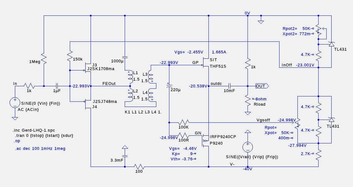

ne znam brate , ako je suditi po Vgsoff =-25V, 200mA , pri Uds 15V , deuje mi kao tesko zaustavljiv elemenat
vidi red kod u (mi) , Vds=30V , Id=2A
dakle , to je red velicina koje mozes da isprobas
obzirom da je part of 100W , ne bih isao na vise od 30-35W disipacije max
recimo stavi ga na 20-25Vds , prednapon ihaj pa setuj navise dok ne dodjes na 1A2 do 1A5
ne rade ni ovi momcovi na big diya drugacije , nego na bench , pa isprobavaj
kad merenja i usi kazu da je najbolje , to je onda to
probao i cudne vrednosti dobijam
najmanji THD dobijam na Uds=15V i prednaponom od skoro -12V, struja negde oko 1.8A
medjutim kada pustim zvuk ima jak pad u visokim
THF zvuci mnogo bolje
da li ja nesto tu ne radim kako valja ili je to tako jbmlga
vidis , slika i opis ponekad pomazu , kao i konkretna sema
THF ima ihaj vece kapacitivnosti ....... i trebao bi da ima losiji odziv u visokima , u istim okolnostima
ako si vec merio THD , izmeri i freq. odziv
pa i nije , znam za tu iteraciju po privatnoj liniji , 10 dana pre foruma
elem i dalje imas JFet buffer napred
i dalje moras da obratis paznju o Vgs SIT-a i mosfeta
i dalje moras da strpljivo podesis i offset i mirnu struju , vijajici temp equilibrium
i na kraju stabilnost i offseta i Iq je manja za red velicine od ovoga sto sam ja napravio
mislim - ni po cemu je jednostavnije ........ a izmedju gates imas samo kond , dok je kod moje iteracije bjt blokiran kondom , daleko tvrdja sprega
mislim - ako te interesuje da se igras , isprobavaj sve moguce varijante
ako hoces safe bet - uradi moju semu
ako hoces jos safe-iji bet :rofl: , kupis gotov kit od mene , gde moras samo da turis svoje ulazne trafoe i THF i uzivaj
mala sansa da ce iko ponuditi bolji package , sto zvucno , sto po pitanju bang for the buck
vidi , ako tebi izgleda , a ti je pravi
sitna crevca o mojoj semi imas u Babelfish M25 temi na Big DiyA , sve prednosti i malo koji nedostatak
ako ti rekoh da je stabilnost u temp. domenu manja sa TL431 koji kontrolise razliku Ugs izmedju THF i mosfeta , ne znam kako da ti dokazem ozbiljnost toga
ono - imas kond na ulazu , pa nije frka
imas kond na izlazu , pa je jos manja frka
ja imam jedan DEFiSIT kod kuce , pa mi nije bilo do toga da pravim jos jedan ili dva , ni sa THF ni sa Pass-SIT 1 , nego mi bio gust da napravim nesto drugacije i ne manje dobro ... a da je DC sprega i na ulazu i na izlazu , da se ne moraju vijati 2SK170BL/2SJ74BL za buffer (kojih imam , ali sa kolicinom koju imam ne mogu da pomognem nikome) , ne mogu nikoga da vodam za rucicu dok podesi amp na kojekakve druge nacine .......i da se svede da ce imati drugaciju mirnu struju i drugaciji output node voltage potential svaki put kad se amp upali
dakle , pravi sto ti srcu drago
