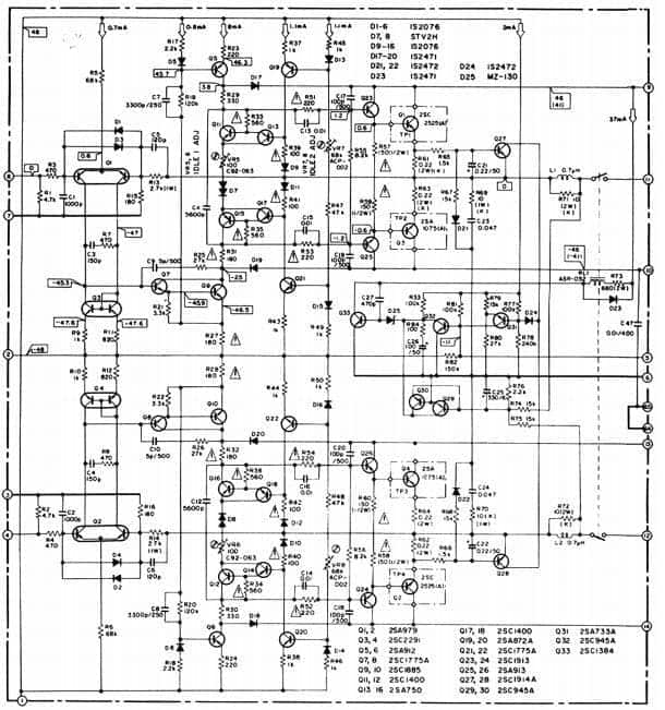

bregar Napisano Decembar 22, 2009 Autor Share #18 Napisano Decembar 22, 2009 Evo seme cekam predloge ... Link to comment Podeli na ovim sajtovima More sharing options...

Ја sam sam Napisano Decembar 22, 2009 Share #21 Napisano Decembar 22, 2009 Evo seme cekam predloge ...Бар напиши који је модел појачавача, да га имамо у комплету стоН_Колд Link to comment Podeli na ovim sajtovima More sharing options...
bregar Napisano Decembar 22, 2009 Autor Share #22 Napisano Decembar 22, 2009 predlozi za sta ?tramzistorove ili prepravku ?Prvenstveno za trandze , naravno ako nije smaranje i sve ostale predloge oberucke docekujem i shaljem Aks-om. Link to comment Podeli na ovim sajtovima More sharing options...
