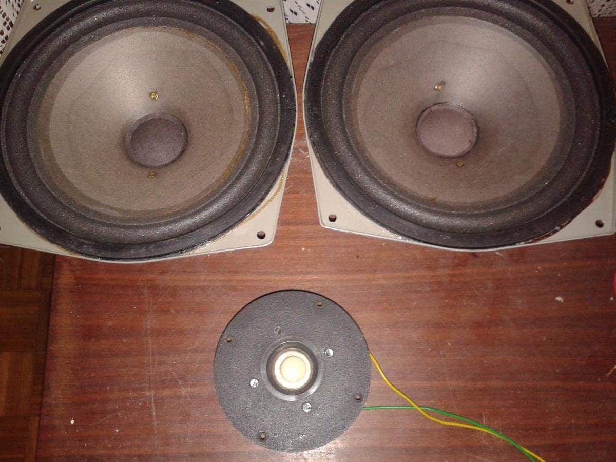

na oko iste korpe i EI Nis i RFT drajvera. ali avaj, samo na oko.

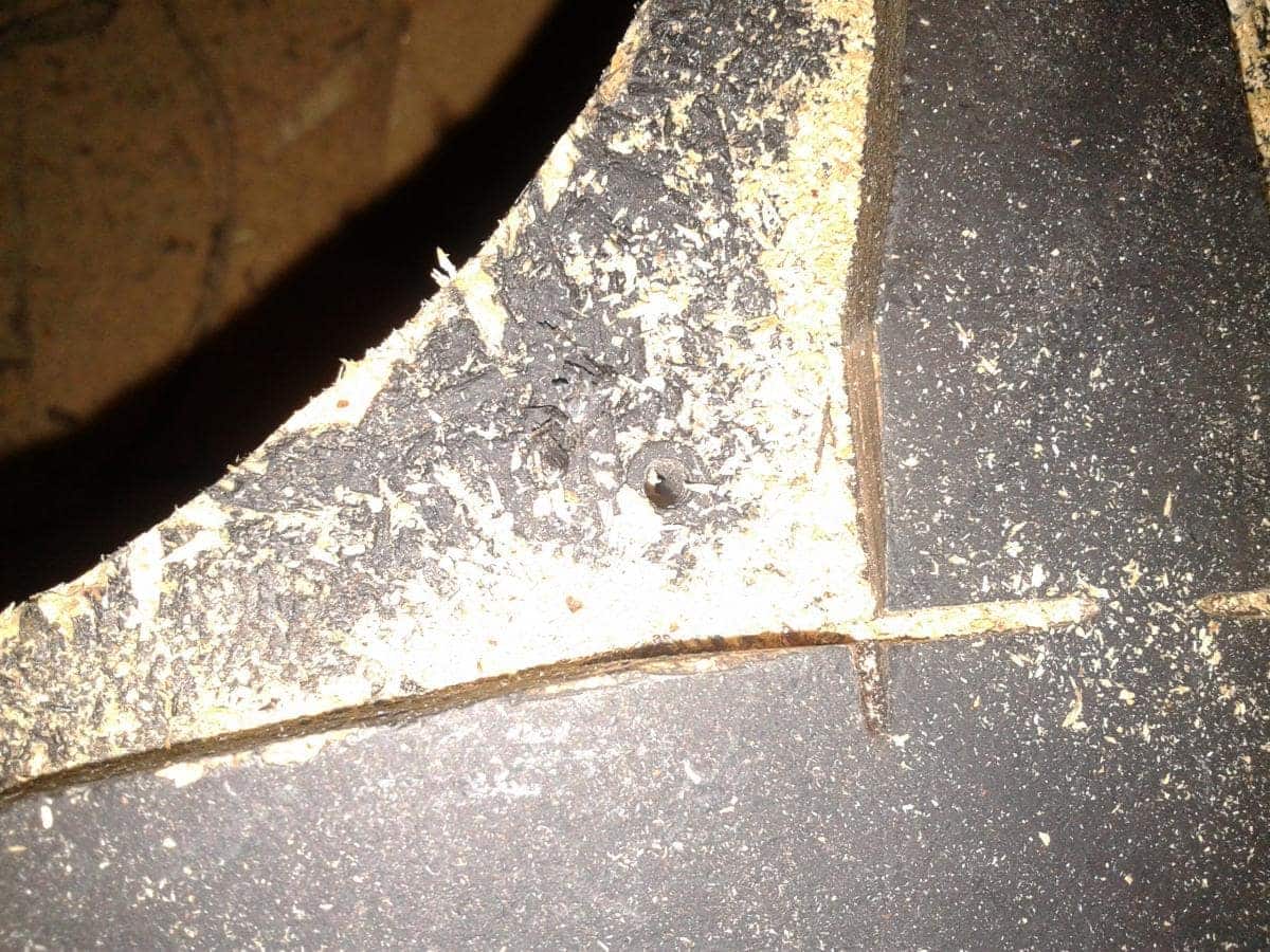

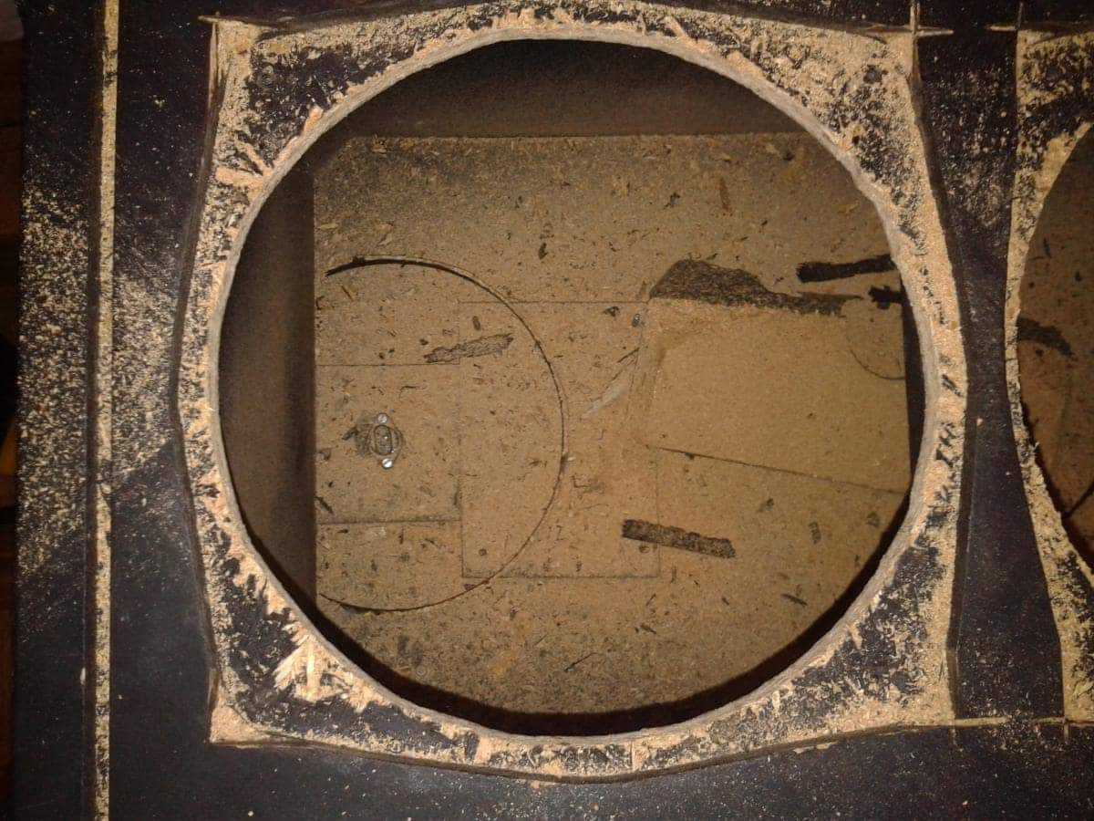

jebalo oko 2 mm. a glodala ostala kod drugara u servisu.

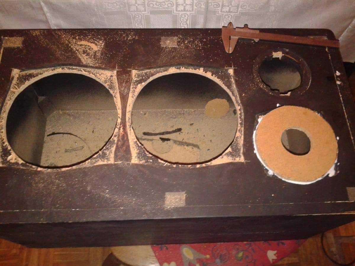

usecao sam malom brusilicom, pa vadio dletom i cekicem.

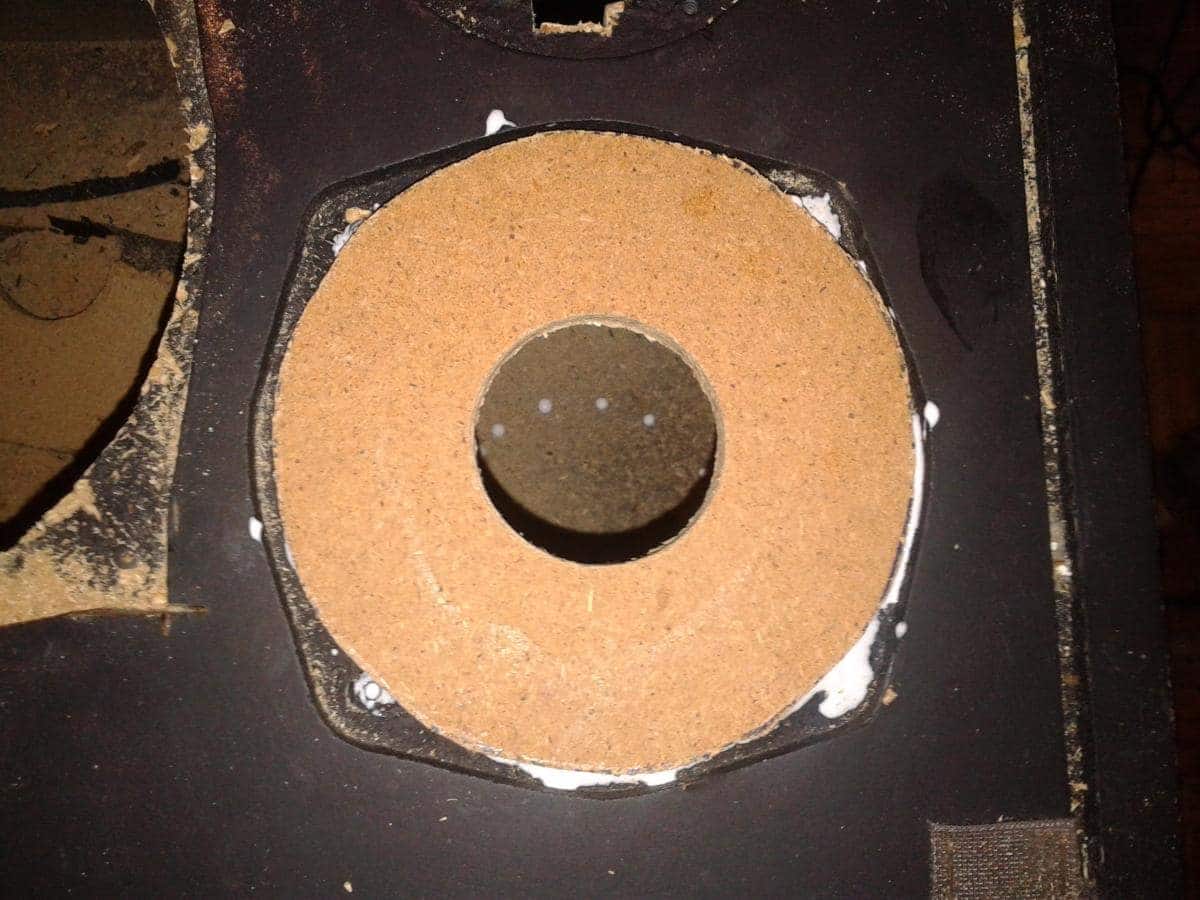

+ 4 mm morale da se prosire rupe za RFT drajvere.

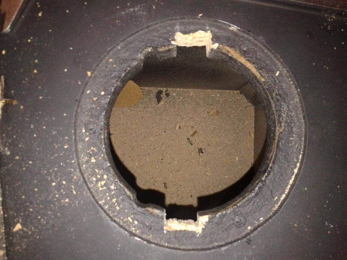

useceno i za visokotonce. rupa od srednjaka prepravljena da
bude bas refleks precnika 50 mm.
zavrsio jednu kutiju, drugu cu sutra prepodne, zbog umora.

za probu ce ici samo kond na visokima.
basovi full.
kalemovi se motaju kod chiche, za basove ce biti na trafou,
za visoke vazdusni.
6/18 dB.
