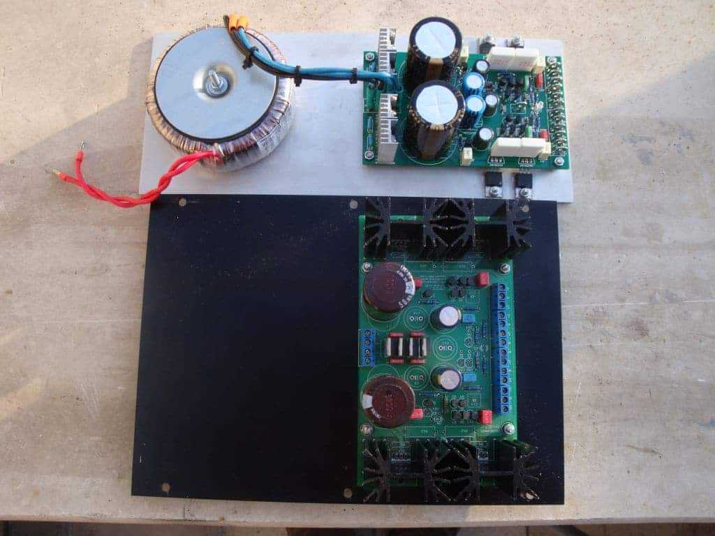

Dvostruka verzija, skopirali kinezi za kikiriki cijenu.
http://www.ebay.com/itm/HP-X-amp-Power-supply-kit-base-on-A22-22-for-B22-22-beta-22-5-36V-L158-2-/121720228275?hash=item1c571749b3:g:v6YAAOSwHnFVvkM0
Tražiti i pod imenom, "HP-X Headphone/Amplifier base on SIGMA22 A22 version circuit-Power Supply Kit", ja naručio tri komada, jednog već sastavio. Slike poslijepodne.
Imam otprije i tri originalne pločice.....
Ako cemo posteno, nije to ni blizu Sigma 22 ni po izgledu ni po kvalitetu, jedino su se kinezi zapravo priblizili ceni, dakle cena niposto nije kikiriki.

S tehničke strane ovakav regulator pogodan je za analogne sklopove. Za digitalu je bolje ići na klasične regulatore tipa jednostavno emitersko sljedilo sa višestrukim RC pretčlanovima ili jednostavni shunt regulator. Razlog je taj što regulacija koja u feedbacku ima diferencijalno pojačalo kao sigma, ipak ima limitiranu brzinu. Ako pričamo o normalnim zahtjevima to je sasvim dovoljno i za najbržu digitalu, ali ako se teoretski predjebavamo onda nije optimalno. :)

Ok slazem se, ionako sam to rekao intuitivno na osnovu letimicnog pogleda na oglas sa Ebay-a koji je kolega Zbotic okacio kao link - nekako mi se na prvu loptu ucinilo kao "bleda kopija".
Stvarno nisam probao ni koristio ni jednu ni drugu. Nemam nameru napamet da tvrdim nesto.
Zboticu, malo si editovao svoj post na koji sam reagovao, naknadno si dodao ovo sto sam boldovao.  :crkavanje: Tako da sam kasno saznao da si i licno poredio obe verzije.
Meni tek predstoji privodjenje primeni i testiranje, pa da vidimo koliko ce zapravo boljitka doneti.
