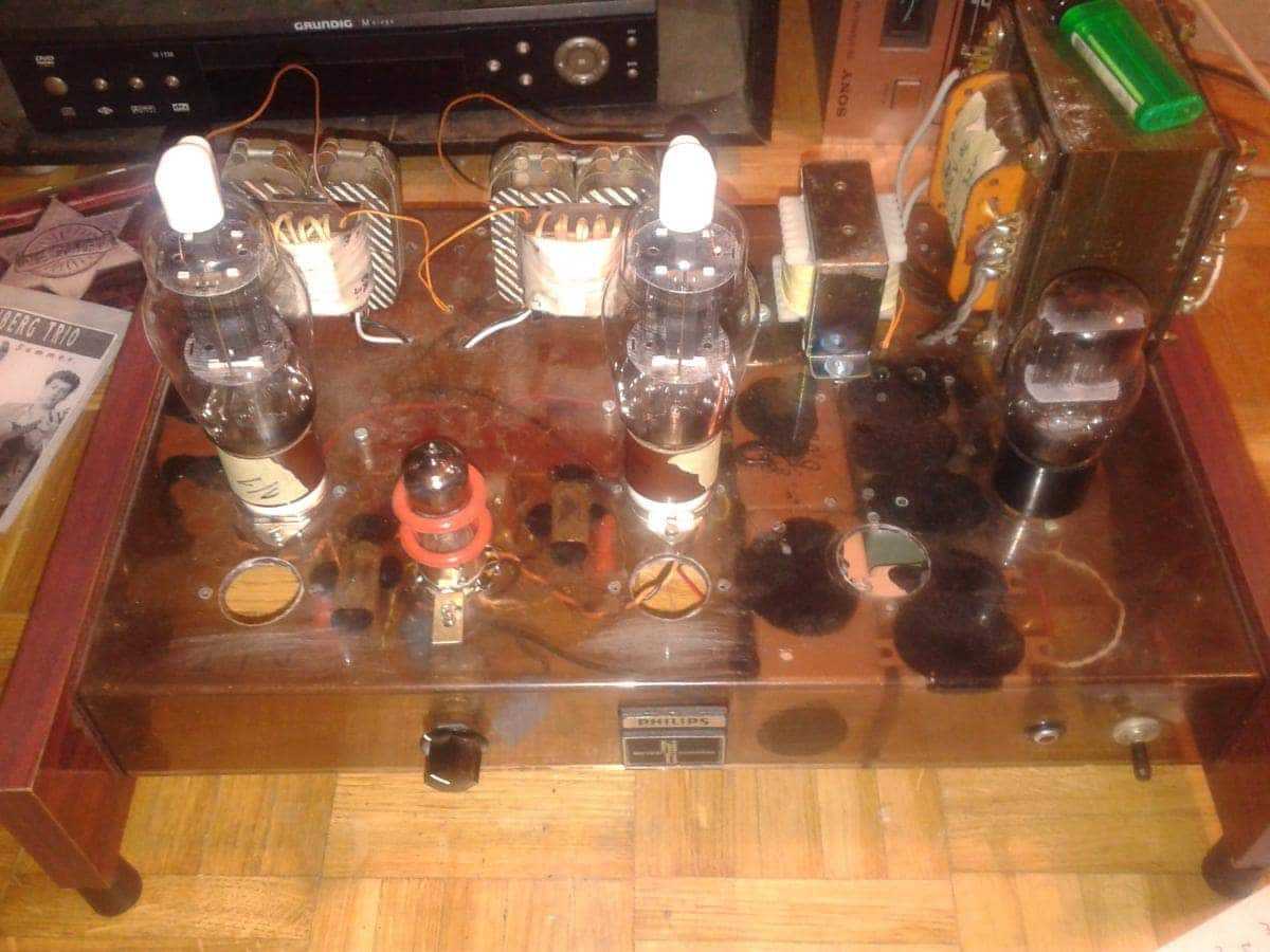

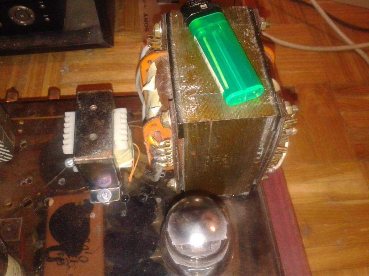

чика-Брка Napisano Oktobar 19, 2015 Share #1 Napisano Oktobar 19, 2015 uvati me ludilo. pade mi napamet da uradim reviziju mog pojacala. mrezni iz rashodovanog Iskrinog EL34 PP mi stojao, camio u riznici. odlican trafo, babaroga od trafoa. ima 6,5 V, 36 V za bias i HV izvode za fabricki zalemljenim 4x BY238, koji daju 336 V (bez konda). nazalost, nema srednji izvod, ali me to nije sprecilo da koristim moju omiljenu ispravljacicu 5V4G. lepa lampa, ima dovoljno mA i polako se greje za razliku od 5C3S (ruske 5U4G) - opasnost za kondove. probao sam verziju 2 diode + ispravljacica i grec + ispravljacica. tako sad radi. planovi : da pustim jos malo struje i kroz 6N6P i kroz 807 da g2 na 807 stabilisem sa cenerkama da stavim mozda SRPP 6N6P po kanalu da stavim mozda 6Z32P (ruska EF86) u triodnom spoju po kanalu + NFB ili da mozda ne radim nista. samo da slusam i uzivam dok radim kojekakve druge svetlece uredjaje. Link to comment Podeli na ovim sajtovima More sharing options...

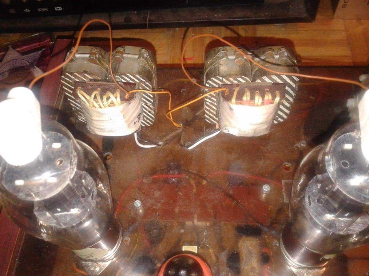

bata bane Napisano Oktobar 20, 2015 Share #2 Napisano Oktobar 20, 2015 Koliko su kvadrata ti izlazni travuljci na slici.... Link to comment Podeli na ovim sajtovima More sharing options...
John Coltrane Napisano Oktobar 20, 2015 Share #3 Napisano Oktobar 20, 2015 To su opaka jezgra, više može da se izvuče iz njihovih pešes kvadrata nego iz duplo većeg preseka ei u slucaju kada se koriste recycled limovi Link to comment Podeli na ovim sajtovima More sharing options...
чика-Брка Napisano Oktobar 20, 2015 Autor Share #4 Napisano Oktobar 20, 2015 Koliko su kvadrata ti izlazni travuljci na slici.... ne bih znao. nasao 2 komada povoljno, chicha mi namotao. 6K / 8 oma, 6W snage, 75mA. PS: nisam ljubitelj S jezgara, preferiram EI. Link to comment Podeli na ovim sajtovima More sharing options...

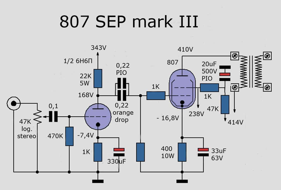

чика-Брка Napisano Oktobar 21, 2015 Autor Share #5 Napisano Oktobar 21, 2015 uskoro dolazi Mark IV. nabavio sam 2 trafoa sa S jezgrima iz nekog amerikanskog medicinskog uredjaja. dao sam da se namotaju na 6K / 8 oma. pa ce da bidnu 2 SEP-a : 6V6 i 807 (bez W). Link to comment Podeli na ovim sajtovima More sharing options...
