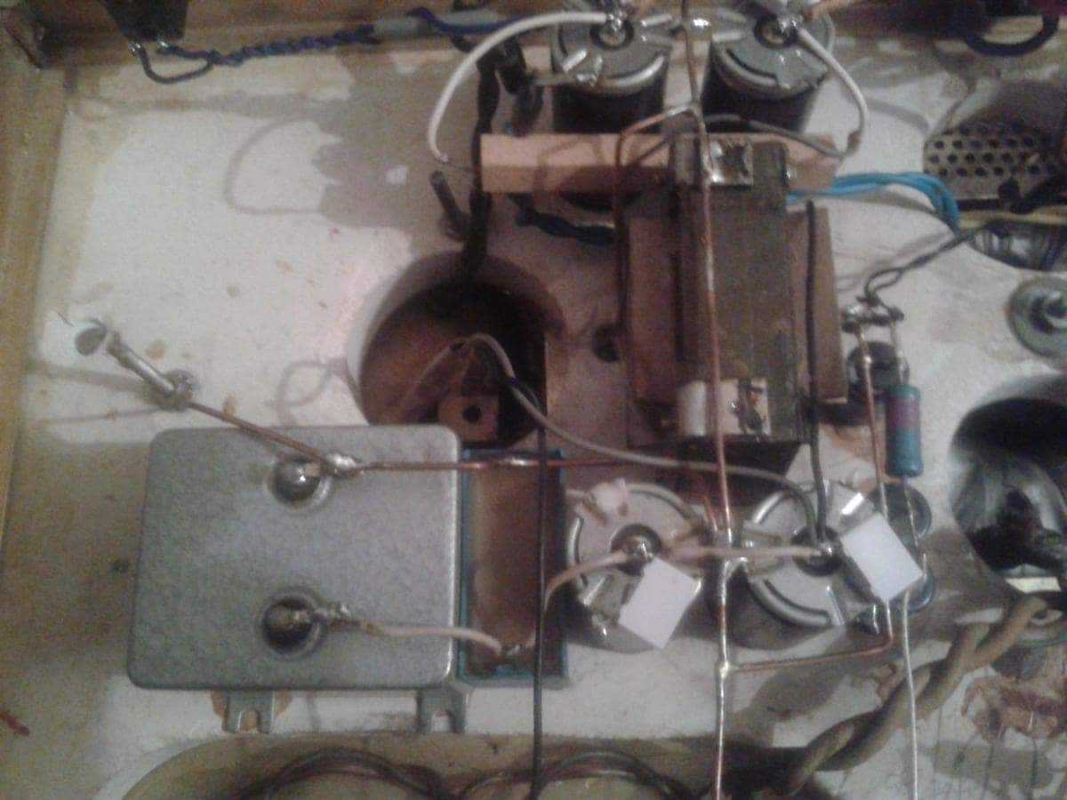

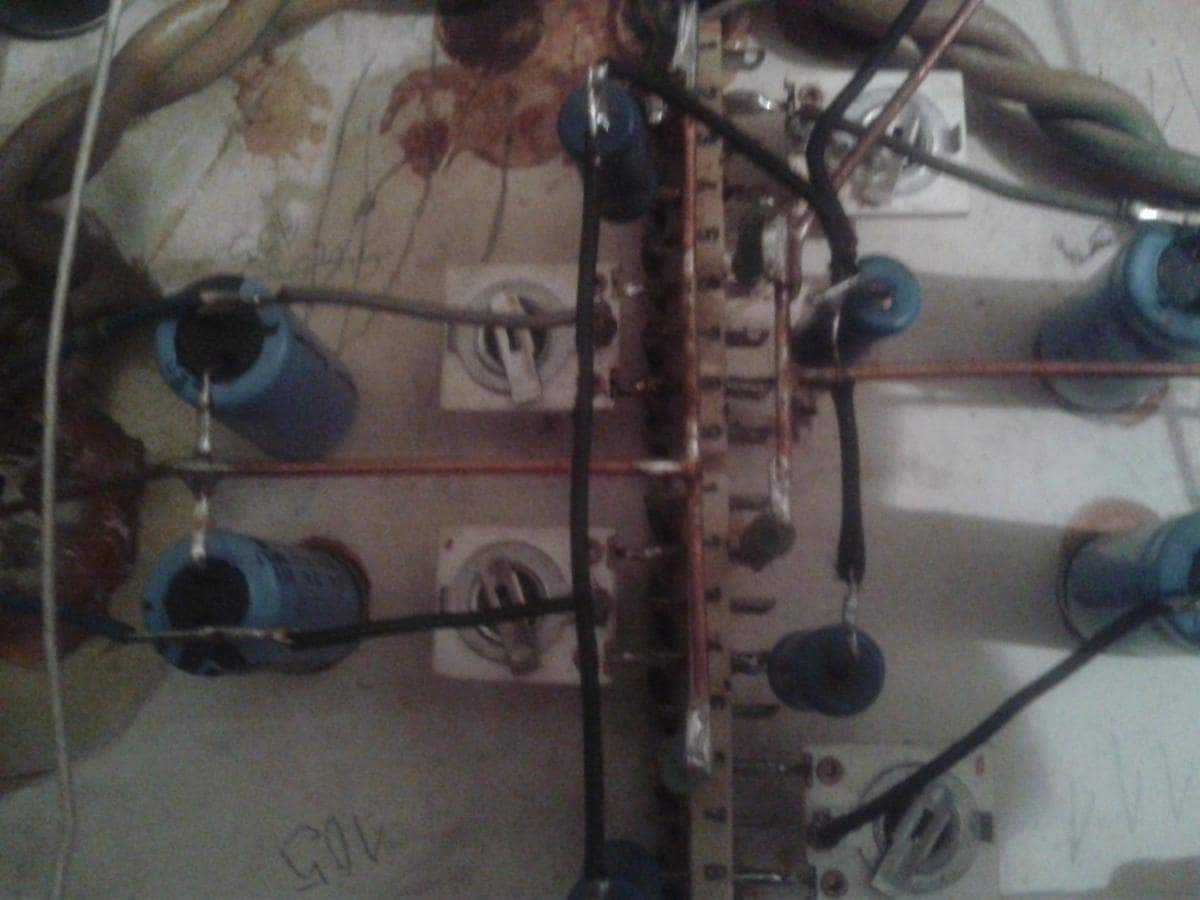

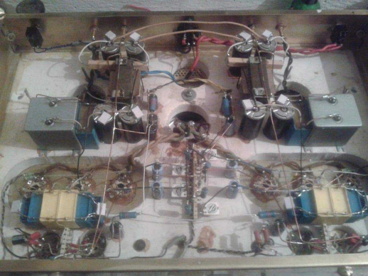

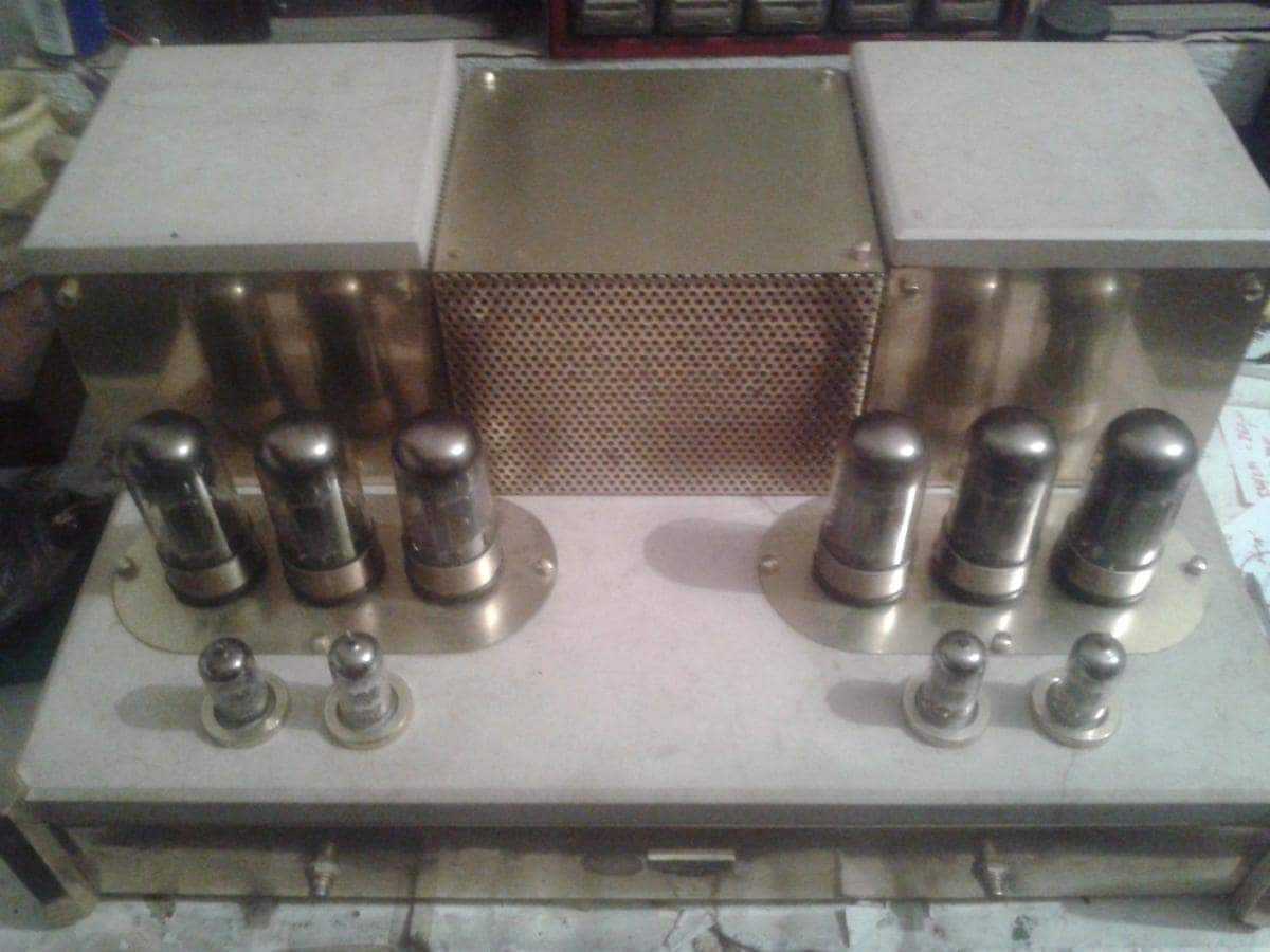

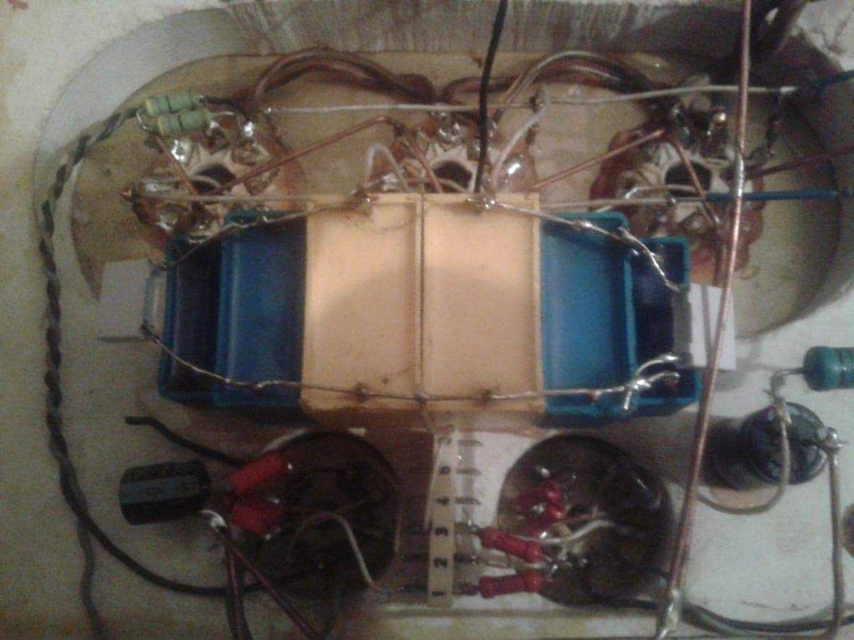

veoma zanimljivo pojacalce.
stiglo na redovni pregled i eventualni servis.
topologija je 3x 6080 (6AS7G) u paraleli i 2x ECC85 ulaz/drajver.
mrezni torus, ogroman, tonski su Siemens C jezgra.
ne mogu da ga pomeram kojekude svaki cas, jer sadrzi mermer.
da, mermer kao ukrasnu plocu i kao ukrasne poklopce trafoa.
zato su i slike takve kakve su.
moj drugar nece da otkrije proizvodjaca, meni lici na Dj.K.
elem, lepo sviri, ima i lepu snagu, ali za mene malo mekano. izgleda da sam se
odvikao od trioda, predugo slusajuci tetrode u vidu 6V6 i 807.
ako neko zeli da vidi i cuje mrcinu, a Zarkovo mu nije daleko ...
bice kod mene do ponedeljka.

mrcina ce ostati malo duze.
desava se ponekad (nema pravila kad) da prilikom ukljucenja
crkne osigurac 3,15A u primaru.
morace sasvim sigurno da se ugradi soft start.
nije mi jasno da ga neko do sad nije ugradio.
lampe na grejanju vuku 6,3V / 15,8A (od toga 14A samo izlazne-kad su hladne povuku ohoho)
na HV 210V / 720mA.
sacuvaj boze i sakloni.
