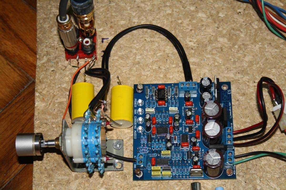

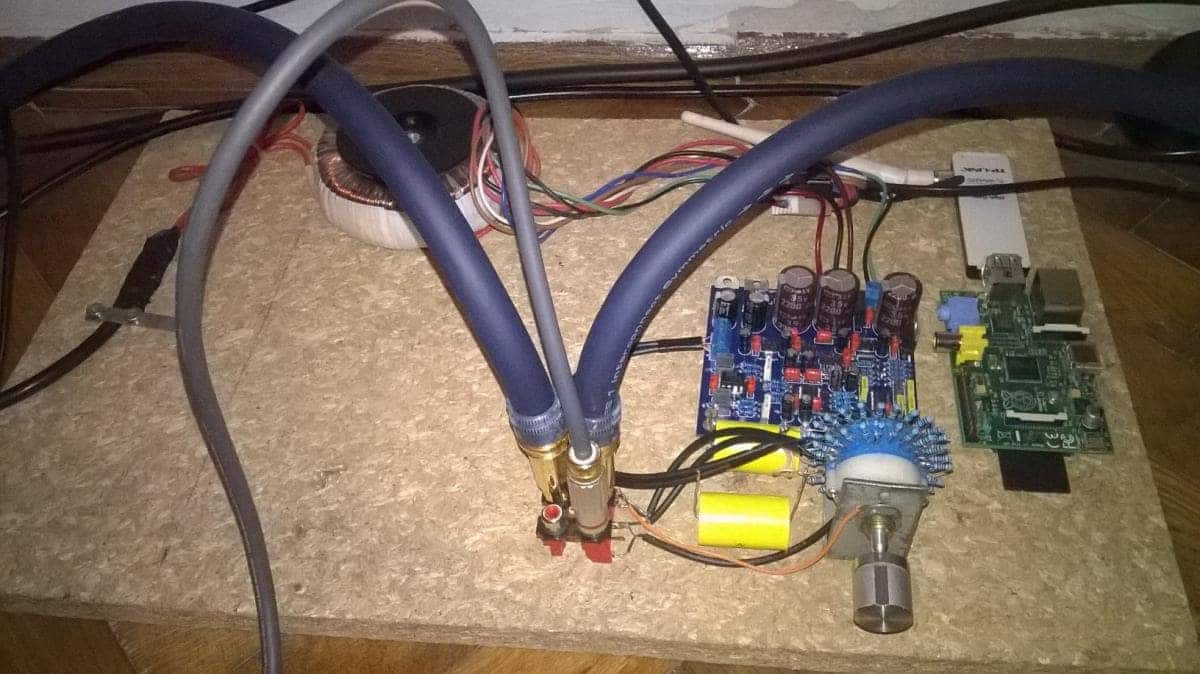

pakonja Napisano Jul 21, 2015 #1 Napisano Jul 21, 2015 Prica kaze sledece... uzeo sam kineski DAC da se igram malo sa njime i sklopio sam ga, sve je radilo ok kada sa imao Marantz-a, ali posto sad imam novo pojacalo koje sam napravio (Crecendo u mono blok izvedbi i nemam predpojacalo napravio sam atenuator od 100k i nakacio sam ga na izlaz od DAC-a (veza DAC-pojacalo). Medjutim javio se problem zujanja odokativne frekvencije 50Hz... takav brum ima.... kao da kupi od strujnih kablova i da prenosi do pojacala. Da napomenem da se ovo zujanje javlja samo kada atenuator smanjuje signal (na svim koracima), ali kada je pojacano do kraja zujanje istog trenutka prestaje... znaci stepen pred pojacanje do kraja se najjace cuje zujanje i onda kad pojacam taj jedan korak do kraja onda zujanje prestaje i sve je savrseno tiho... Takodje kada koristim cd plejer koji ima varijabilni izlaz zujanja nema ni u jednom trenutku tako da mi sve vuce da je problem do atenuacije ali ne znam kako, zasto, odakle...... Na slikama se vidi da je DAC na iverici jer je jos uvek u testnom izdanju. Zuti kondenzatori trenutno nisu u funkciji tako da sam njih obisao i samo stoje tu fizicki ali i njih bi voleo da izbegnem na putu signala ako uspem da resim ovaj problem zujanja. Po savetu prijatelja pokusao sam da uzemljim kuciste atenuatora (prednje i zadnje) medjutim to nije pomoglo... Da li neko ima ideju gde moze da bude problem? Edit: Greska naslovu teme, DAC je sa AK4396!
zbotic Napisano Jul 21, 2015 #2 Napisano Jul 21, 2015 Problem je u višku (ili manjku) žica kojima je spojen ground. Na fotografiji se ne vidi ništa osim da je jako neuredno.....
pakonja Napisano Jul 21, 2015 Autor #3 Napisano Jul 21, 2015 Ground mi ide sa analognog izlaza od DAC-a ka atenuatoru i u toj istoj tacki se razdvaja ka interkonektu (ka pojacalu). I sa interkonekta je izvucena jedna zica ka kucistu atenuatora (braon na slici).... to je sve sto imam od ground-a... odnosno imam jos ground od spdif-a koji ide ka racunaru ali to je sa digitalnog dela DAC-a. Jbg, neuredno je zato sto je iverica varijanta samo za probe ali opet treba da ga nateram da funkcionise ok pre nego sto ga skutijam...

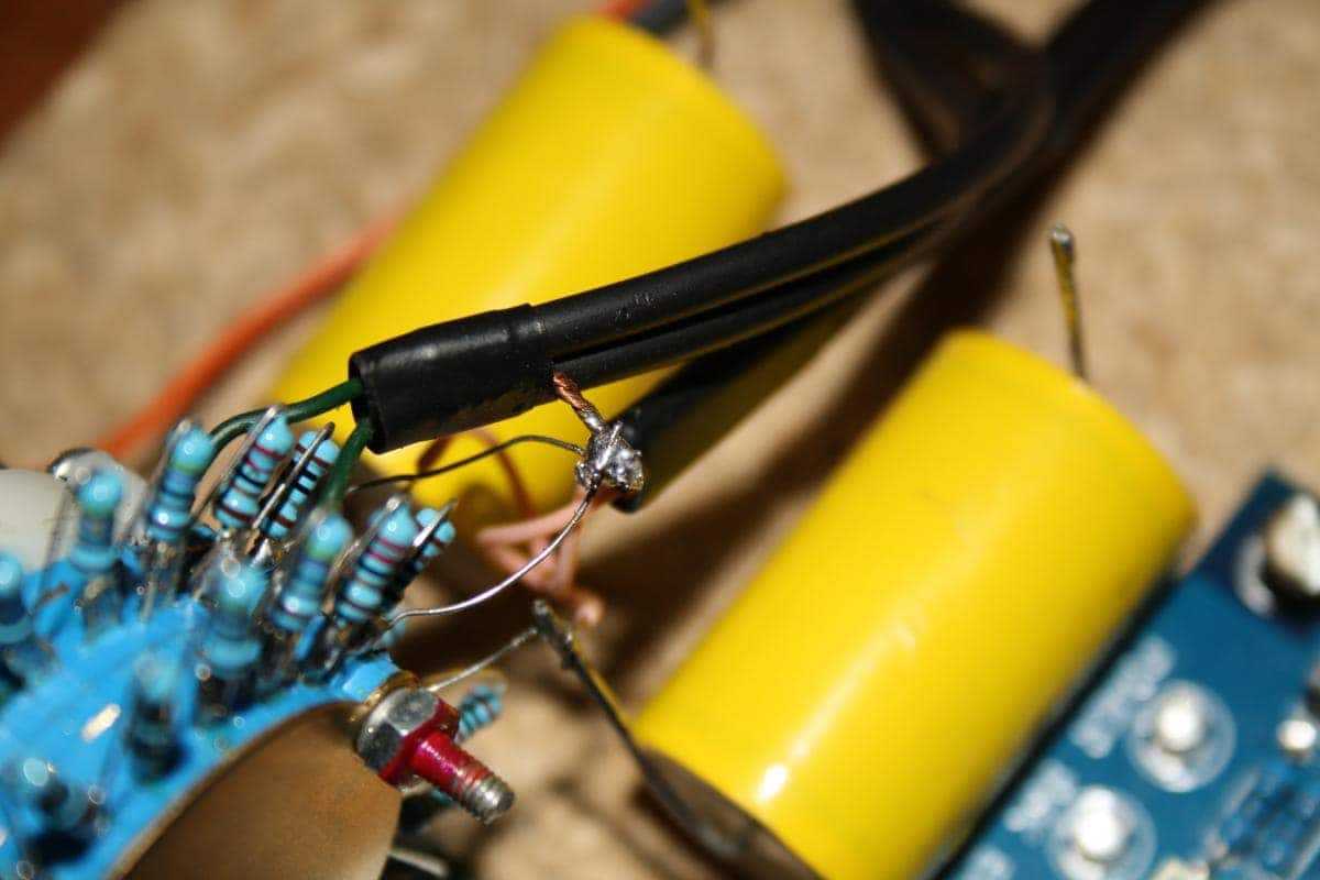

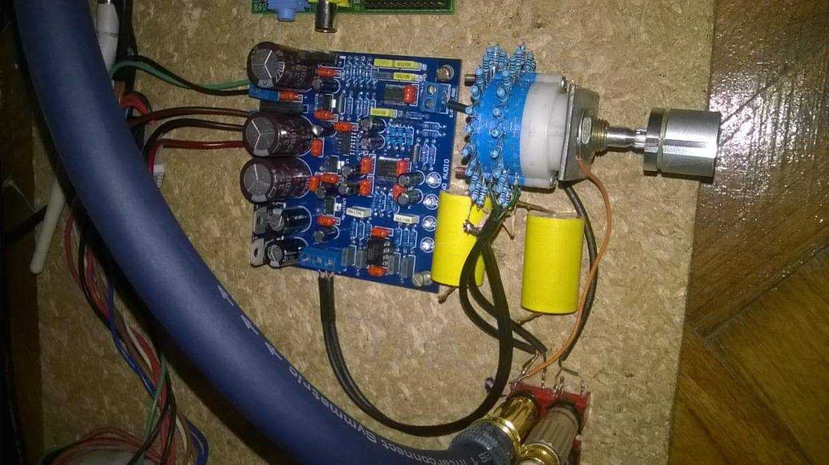

pakonja Napisano Jul 22, 2015 Autor #10 Napisano Jul 22, 2015 Kada iskljucim jedan interkonekt i dalje se cuje zujanje - nikakve promene nema. Izvinjavam se za ne mutne slike pokusao sam mobilnim ali kamera je krs... evo malo jasnijih... Na jednoj od slika sam obelezio plavom bojom boje mase koje idu od DAC-a do atenuatora, crvenom bojom mase koje idu od atenuatora ka interkonektima (pojacalu) i zelenom bojom masu koju sam povezao na atenuator u pokusaju da nestane zujanje ali nije uspelo. Takodje i zadnju stranu atenuatora sam probao isto da vezem na masu ali ni to nije pomoglo pa nisam ostavio bez mase. Zute kondenzatore ignorisite jer sam njh onomad stavio zbog DC-a ali i kada njih odlemim isto se desava da zuji bez ikakve promene. Dodao bih jos samo da sam menjao i op, trenutno je unutra OPA2134PA, ali i sa fabrickim isto zuji.... Napomenuo bih jos jednom da zujanje prestaje onog trenutka kada se atenuator pojaca na maksimum.

Aleks Napisano Jul 22, 2015 #12 Napisano Jul 22, 2015 Na jednoj od slika sam obelezio plavom bojom boje mase koje idu od DAC-a do atenuatora, crvenom bojom mase koje idu od atenuatora ka interkonektima (pojacalu) i zelenom bojom masu koju sam povezao na atenuator u pokusaju da nestane zujanje ali nije uspelo. Takodje i zadnju stranu atenuatora sam probao isto da vezem na masu ali ni to nije pomoglo pa nisam ostavio bez mase. Može ovo da bude problem. Ajde razvezi ovako mase: Svaka masa posebno na atenuator, posebno na svoj cinc.
