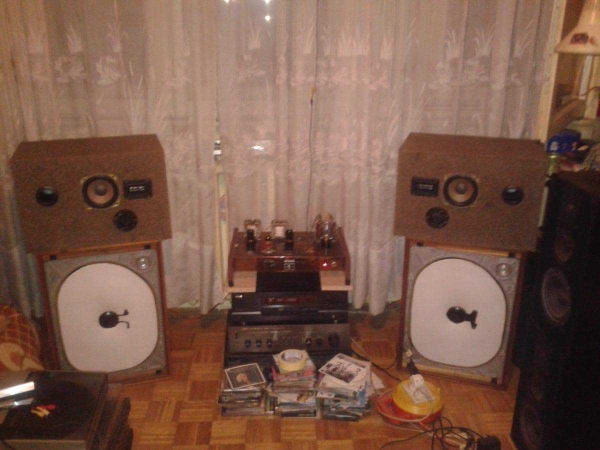

evo sad zavrsio, sklopio zvucnike.

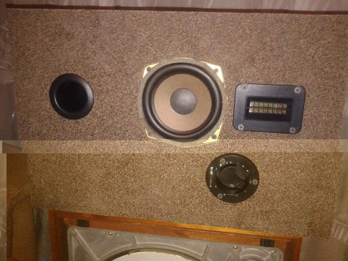

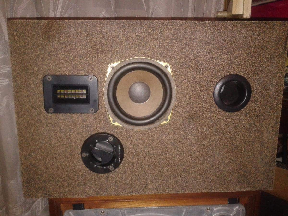

kabineti 18mm 120gr. iverica, tapacirani u portugalsku
gumi-plutu. 39 litara bas reflex.
namerno napravio levi i desni. i pomerio iz ose.
bas-extended RFT Schulz 5 inch/13cm
visoki Monacor RBT-95SQ ribon/magnetostat
+ level control, takodje Monacor
skretnica 6/18dB. za visoke Philips polikarbonat.
prvi uticsci su da malo rade mekse, zbog gumi-plute.
prvi disk je Rosenberg Trio - Gypsy Summer.
evo slusam i uzivam.
