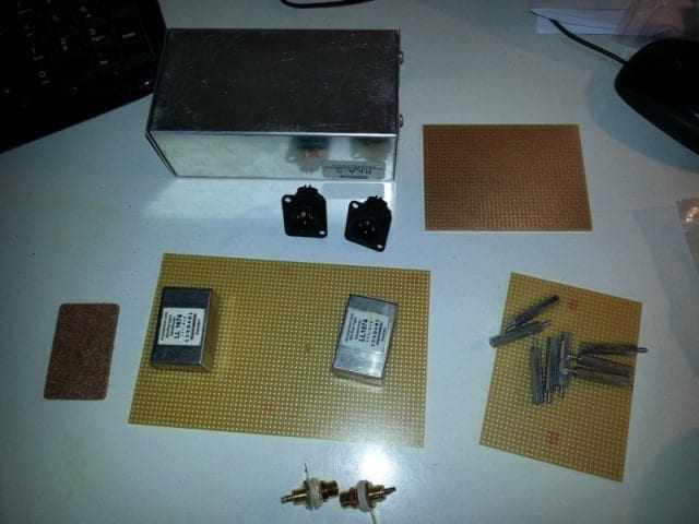

bata bane Napisano Februar 8, 2015 Share #1 Napisano Februar 8, 2015 Elem, Preturajuci po furdi naleteh na male OT sa amorfnim jezgrom koje sam kupio pre par godina (zahvaljujuci naseme Jovici, aka ZM) Ovaj simpaticni gospodin mi je iz daleke Amerike doturio par LL1674 trafoa kojkji su bili namenjeni jednom od moji potencijanih projekata sa cevkama. Kao su trafoi naruceni iz cise obesti u momentu ludila, a nisam imao ni gde da ih ugradim(ne znam sta mi bi ), ostali su po strani sve do danas. Danaske odlucih, posto imam sve delove da se malo poigram i da nesto napravim. Skutijacu travojciceu malu kuteju i napravicu rca ulaz/balansirani izlaz za amp, tako da mogu da se poigram sa postojecim cevnim preampom. Eto cisto da Vam kazem Eci je reagovao/la na ovo 1 Link to comment Podeli na ovim sajtovima More sharing options...

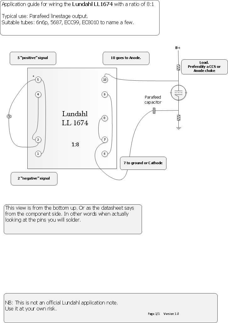

bata bane Napisano Februar 8, 2015 Autor Share #3 Napisano Februar 8, 2015 E pa lepo... Jes i ja kazem.... Elem, Povezivanje bi trebalo da izgleda ovako... Link to comment Podeli na ovim sajtovima More sharing options...
