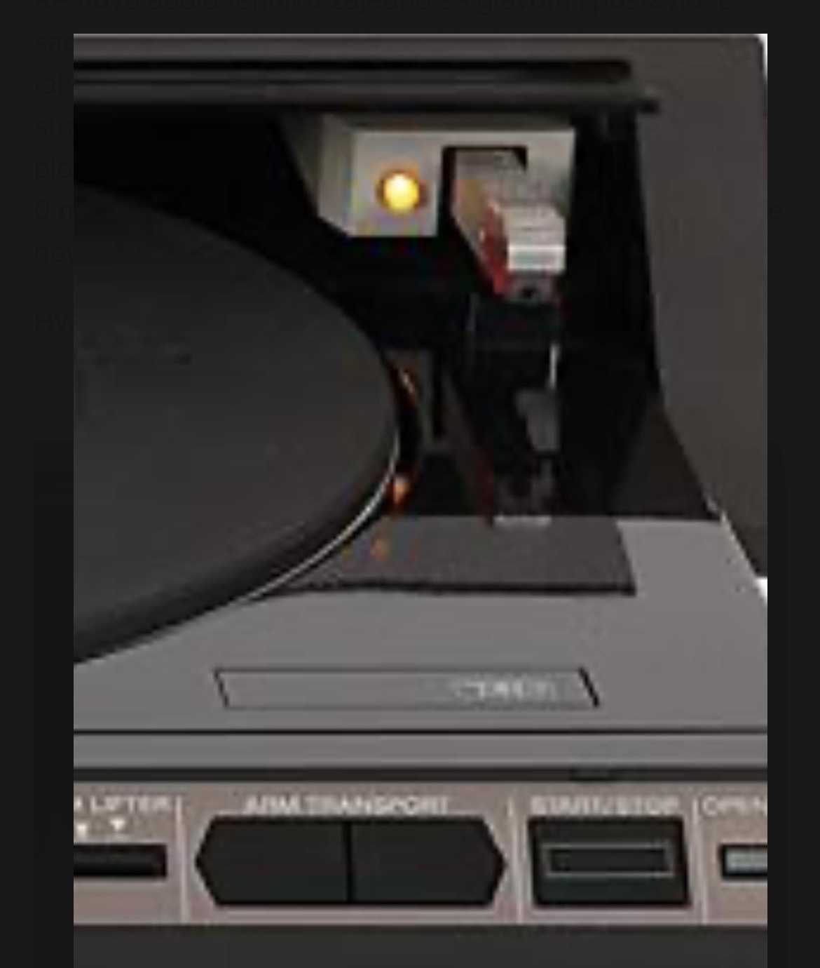

Markovicmarko87 Napisano Januar 9, 2025 #46 Napisano Januar 9, 2025 (izmenjeno) Pozdrav svima. Posedujem takozvani T4P gramofon marke Sony PSFL7koji sam dobio na poklon. E sad, jednom prilikom slučajno sam iscupao originalnu iglu i kupio novu glavu AT85EP. Originalna Sonijeva glava super je radila, ploče nisu preskakale. Sa novom glavom imam taj problem da povremenom preskaču. Zapravo dešava se da ručica sa glavom dodje do kraja, a da gornji deo iznad ručice ne isprati samo ručku, tačnije ne prati numere koje idu. Nosio sam na servis pre postavljanja nove glave i sve je lepo podmazano i sredjeno. Sa desne strane postoji slajder sa +0- koji se pomera ukoliko se igla istrosi. Na sve nacine sam pokušavao da nastelujem bezuspešno. Molim za pomoć. Hvala. Izmenjeno Januar 9, 2025 od Markovicmarko87
