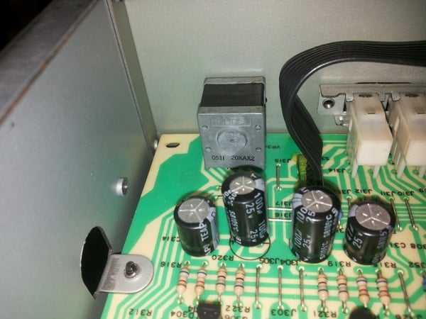

Sad ga ja otvorim i ponovo očistim potove osim što nisam mogao da otvorim VOL pot na PP.

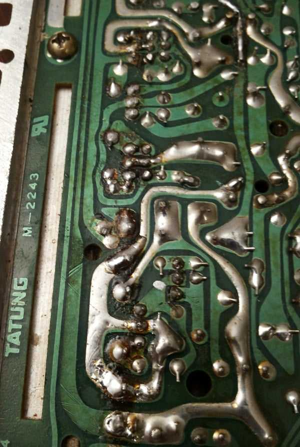

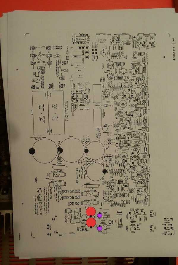

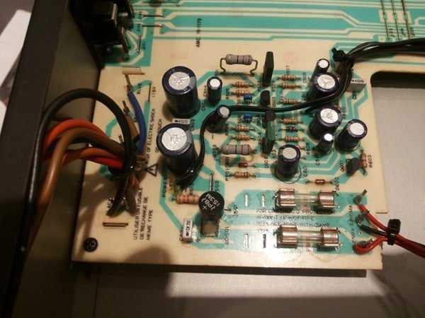

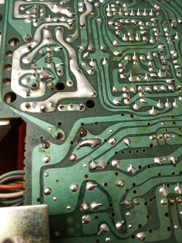

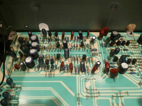

Ima li taki da se kupi? Ima li neko? (Evo nešto i slika PCB iz PP...vrlo lepo i uredno.)

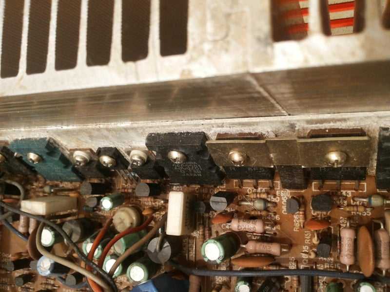

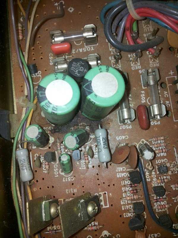

Otvorim i snagaš i nadjem sledeće:
1. termo pasta izmedju tranzistora i hladnjaka kanda je malko ukrtila.
2. jedan ili dva konda od 1000uF/50V koji verovatno pogone sklop oko input sensitivity-ja (obeleženi crvenim) je izgleda pljunuo. Ili je to štroka? (Prethodni vlasnik je izgleda pokušavao da očisti pojačalo iznutra navlaženom četkicom, nalazim dlake iz molerske četkice unutra).
3. "centralna" mirna voltaža (termin iz manuala) je 0 plus/minus nekoliko mV.
4. leva i desna voltaža po manualu treba da budu 15mV plus/minus 2.5mV na uklljučenju i posle 5 minuta. izmerih 22 i 24 a posle 5 minuta 26 i 27mV.

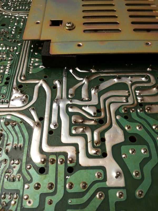

5. fleka ispod kondova je uhvatila i 2 otpornika i mozda još 2 konda. šta je tu sve za menjanje?
Ima li kakvih misli i predloga?post-1338-0-38392300-1421543251_thumb.jppost-1338-0-80487900-1421543284_thumb.jppost-1338-0-52669200-1421543308_thumb.jppost-1338-0-29071200-1421543357_thumb.jp

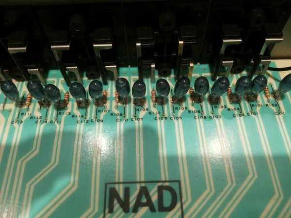

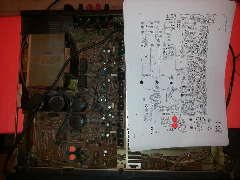

a sad snagaš
post-1338-0-06092200-1421543428_thumb.jppost-1338-0-39902500-1421543461_thumb.jppost-1338-0-72579400-1421543494_thumb.jppost-1338-0-72895900-1421543512_thumb.jppost-1338-0-77383300-1421543537_thumb.jp

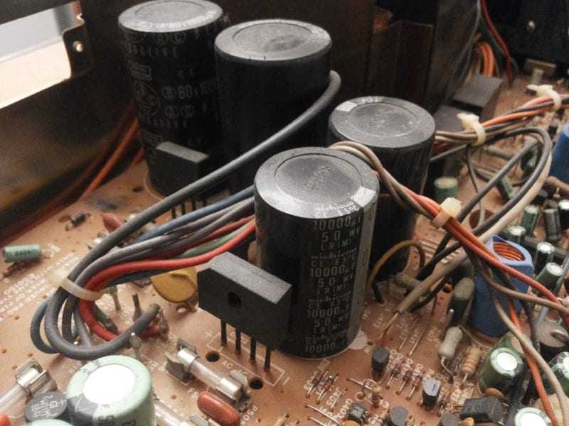

čudan pogon na snagašu, 2x10000uF po kanalu na različitim V, 80 i 50.

odgovor iz PP :
cisti alkoholom i napravi drveni ili plasticni strugac za zuljanje - kao ravni srafciger od 5mm
pasta se skida vatom i alkoholom
bitno da skines svu staru , novu striktno tanki namaz - najbolje na obe strane mica listića
kondovi mogu veci od 1mF , moze veci probojni napon
pod 4. - ne diraj nista
pod 5. pregledaj izvode otpornika lupom , kad ocistis stroku - ako nije osteceno , ne diraj
nema "grejanja"
pumpica - pokupi ; ako su nozice oksidirale , zuljaj
zalemi nanovo
pastu ne diraj.
nije to pekmez pa da se ukvari. šta je bitno kakva je pored tranzistora, bitno je kakva je ispod njih.
a ista je i kao posle mesec dana rada, radi svoj posao.

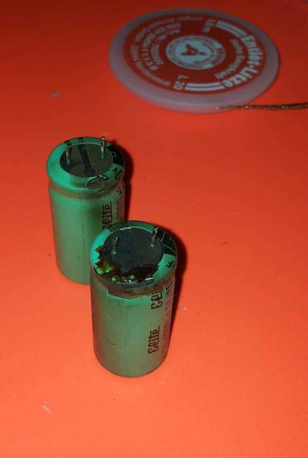

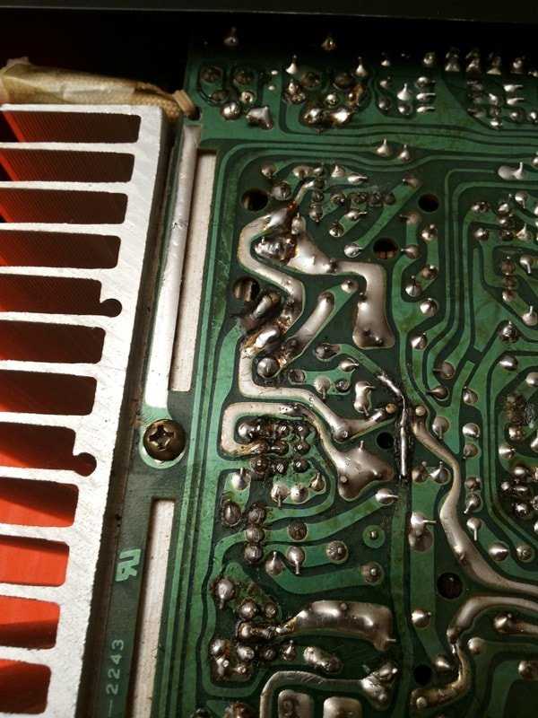

Evo šta sam našao kad sam izvadio stare elemente. Povadih još 2 konda od 47uF, 2 otpora i jedan kratkospojnik
post-1338-0-20893800-1422402015_thumb.jp
glavni krivci
post-1338-0-82394100-1422402054_thumb.jp

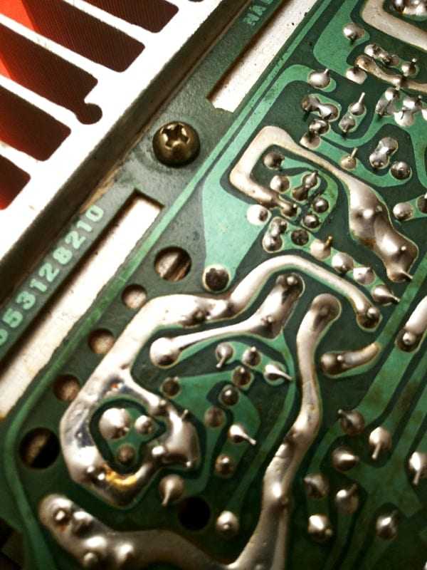

Obzirom da sam inspicirao celu ploču i našao šta sam našao, nisam švaj...švajsovao egzote unutra nego utrpao najobičnije Jamicone iz uPrinca. Dakle neko je pre mene "hobirao" ili "poboljšavao" stvari, na žalost baš oko drajvera i izlaznih tranzistora...ili nije
post-1338-0-69327300-1422402308_thumb.jppost-1338-0-69327300-1422402308_thumb.jp post-1338-0-22065800-1422402342_thumb.jp

rezultat: vratio se stari zvuk, nema krčanja ALI sa PPom i dalje ponekad nestane jedan kanal...povrati se kada vrtnji VOL pota dodam i vertikalni "vektor".
Krivac je u PP
post-1338-0-08734100-1422402827_thumb.jp
ALPS (ne Blue) reko bi 22k pot. (Kad prikacim CD direkt na ulaze snagaša, sve radi bez greške). Pot ne može da se "raspertla" a u SER su dostupni ALPSovi 10k. Može li to ili ne može, 10 umesto 22?
Još jedan komentar. Prodavac je vrlo poznat na KP sa Banjice, često ima neobičnije stvari u ponudi, zakleo mi se da "nikad nisu otvarani" :guitarplayer: .
izmeri pot koliki je VŠD, a sigurno da se može rasturiti, treba da vidiš sa prednje strane krajeve nitni tj stubića.
ako to ima a treba da ima, onda se to može rasklopiti.
he, sklapanje je posle zezanje ali je moguće
