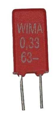

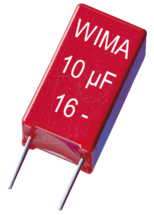

Sta bi mi preporucili kao zamenu za kondezatore na putu signala,sadasnji su Elna,ali imajuci u vidu da je to poprilicno matoro (a kvalitetno uradjeno),resio sam da ga "osvezim".
E sada u ponudi imam da ovde kod nasih dobavljaca uzmem Wima MKS02 seriju i umesto postojecih Elna elektrolita uradim zamenu sa postojecim vrednostima na putu signala,a mogao bih i da nabavim "preko" nesto slicno,Elna Silmic II namenjen za audio upotrebu (ili Low Leaking Current seriju Nichicon KL ili Rubycon TWL).
U pojacalu su (vidi se na semi) svi elektroliti na putu signala LL Capacitors,pa da li na to mesto staviti isto LLC,neki od ovih poslednjih ili Elnu Silmic II za audio ili nista od elektrolita i odmah ubaciti Wima blokove (metalizirani poliester-MKS02) jer su po velicini,kapacitetu i naponu odgovarajuci za zamenu elektrolitima?
Svaka sugestija je dobro dosla,bez skretanja sa teme.
Pa zar niko nema nikakvu sugestiju u vezi pomenutih elektrolita-blokova za zamenu?
Treba da napravim porudzbinu pa ako moze neko da mi pomogne da "prelomim" sta da uzimam za ovaj up-grade? :respect:
LLC Panasonic je tesko naci kod dobavljaca (tako reci da ih i nema kao sto je Farnell,Digi i slicnih,kao i npr. Elna RLB serija),tako da sam ostao pri Nichicon KL za put signala,nadam se da nije losa varijanta..?
Pa na to sam i mislio,kod nas postoje zamenski blok ovih vrednosti,napona i velicine (Wima MKS02,MKS2-metalizirani poliester),doduse nije metalizirani polipropilen (oni su bolji i od poliestera,ali su gabritno mnogo vecih dimenzija,jer nemaju za tako male napone,50V),ali mislim da bi trebao da bude sigurno bolji od najboljeg elka.

sve je na tebi.
ako nije bitno sta je bolje, vec da pojacalo svira kao sto je sviralo originalno
(od mene se u 90% slucajeva to trazi) onda nadji dobre kondove.
ako je bitno sta je bolje, BEZ RAZMISLJANJA stavi polipropilene ili metalized polipropilene.
znaci, moras da odlucis : original ili sta je bolje.
ja na primer polako, laganica, sredjujem i refresh-ujem 100% za sebe jedno vintage pojacalo
Teac AS-M50. konkretno, nisam se dvoumio sta da stavim, stavio sam kao sto je u originalu.
