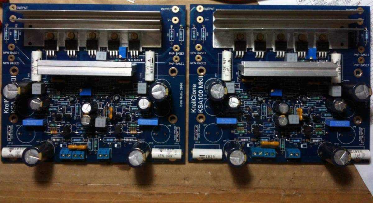

PCB plocice su zavrsene lepo izgledaju nadam se da ce i tako da rade!

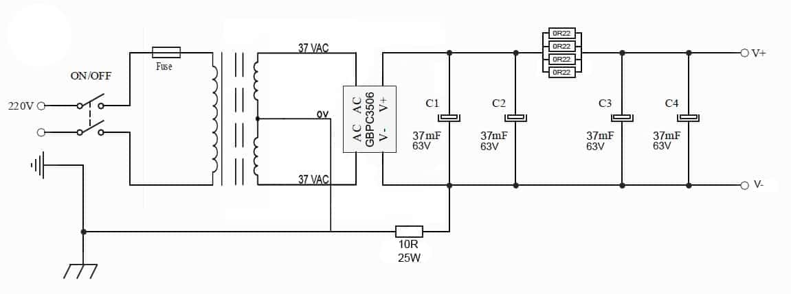

Sada sledi napajanje po kako sam svatio Zen reko si ovako?
  • Odgovora 23
nece biti bas tako
idi na First Watt i skini manual od Burning Amp 1 (jedan grec , srednji izvod za masu ) i F5 (dva greca , masa posle njih)
onda ce ti biti jasnije
vidi koja je topologija tamo , pa uradi sa svojim delovima
moze i Čiča da ti pojasni ...... ako ima tu aparaturu , onda i zna znanje
