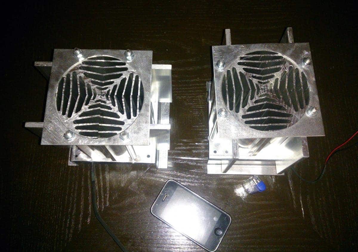

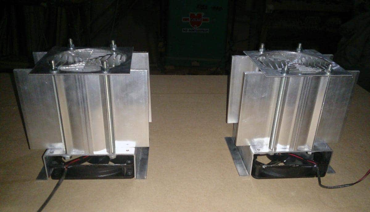

grone Napisano Decembar 15, 2014 #1 Napisano Decembar 15, 2014 Vec davno trebalo da pocnem ali ipak nije kasno, Poceo sam od hladnjaka kupljen u Fischer 1m duzine pa od toga 8 komada po 12cm. Ove sam montirao radi probe treba tek da busim rupe. Ne znam sta cu za ventilatore AC (kostaju dosta!) ili DC mozda ce uticu na zvuk?

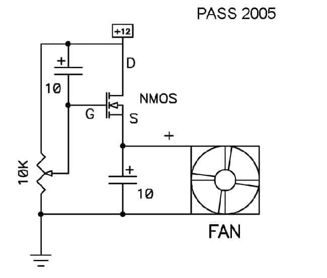

Zen Mod Napisano Decembar 15, 2014 #2 Napisano Decembar 15, 2014 dc bez dvoumljenja , lako je napraviti regulaciju obrtaja sa temp. senzorom mozes da stavis mali trafo samo za njih Noctua je najbolja (najtise) ali mozes i da potrazis jeftinije
stein Napisano Decembar 15, 2014 #3 Napisano Decembar 15, 2014 DC + Passov regler... edit: kod mene radi u hibridnom cirklotronu, ne čuje se ništa

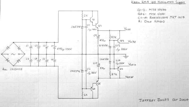

grone Napisano Decembar 15, 2014 Autor #4 Napisano Decembar 15, 2014 Sve od BOOM sto je u big DIY sam narucio u Farnellu samo mi fale veliki kondezatori ( ne znam da li mogu ove Philips 33mF/63V ) sto su na oglasu da koristim? Gde da narucim trafove? da li bi bilo dobro na istom da se uradi i 12V za fan koliko VA? Osim toga u big DIY pricalo se oko regulated power supply kao na KMA-100 koji nije mi bas jasan jer niko nije objasnio do kraja kako sta treba! Hteo bi da imam i za to u istom trafo sta koliko? I nije mi jasno sta mi treba oko power supply osim 10R50W to sam vec narucio. krell wirring.pdf

Zen Mod Napisano Decembar 19, 2014 #8 Napisano Decembar 19, 2014 aha vidim da je prelaz na drugi server pojeo moj odgovor ....... ali - koliko znam - dobio si isti na e-mail ......... evo cu ga zalepim i ja : ako je napon napajanja koji nameravas da koristis manji od 63V , naravno da mogu ti kondovitrafoe ne znam gde da narucis - pitanje sta mozes iz Prizrena ?ima tema o trafoim a, pa ppogledaj tamoregulated power supply mi se cini , sa duznim postovanjem , ipak malo preko tvoje glave; ako postavljas pitanje za kondove , pitam se kako li ces izvesti do kraja ceo projekat - Krell je poznat po tome da voli da zaosciluje ( uradjen kao DIY projekat ) , pa valja da razmislis i o lokalnoj pomoci , ako je ikako moguce doci do njeako planiras (kasnije) regulisano napajanje - racunaj napone za bar 5V (AC) po grani vece od napona potrebnih za neregulisano napajanjetakodje je potrebno predvideti i mesto za seriske tranzistore ( u regulaciji ) na gllavnim hladnjacima , jer je neprakticno stavljati pposebne hladnjake za njihoko tog zadnjeg - "nije mi jasno sta mi treba " .......... cini mi se da jos treba da proucavas projekat i da ga tek onda pocnes reallizovati mozemo nastaviti
Aleks Napisano Decembar 19, 2014 #9 Napisano Decembar 19, 2014 Ne bih ja ni stavio taj regulated PSU, ne vidim neku preku potrebu za tim... pogotovu kod pojačala A klase, dobrano će se grejati taj MJE... a 100W u A klasi se već dosta greje... Dobar CLC ispravljač i da pevaš...

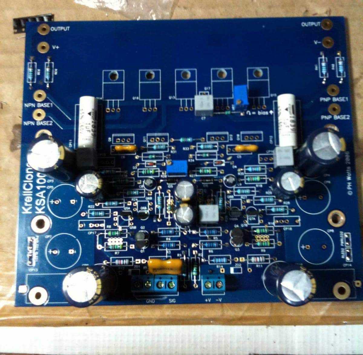

grone Napisano Februar 1, 2015 Autor #19 Napisano Februar 1, 2015 Poceli smo da radimo nesto Ostali mi 1N4754A da se upare, kako bi mogo najprostije da to resim!??
grone Napisano Februar 2, 2015 Autor #21 Napisano Februar 2, 2015 lako - ne uparuj Tako kaze i moj Čiča sto mi pomogne, ali u boom kazu da osim BC546&556 ZD1&ZD2 treba upariti... Krell_ksa100bom.pdf Znaci moze Zen?
Zen Mod Napisano Februar 2, 2015 #22 Napisano Februar 2, 2015 treba uzeti u obzir da BOM-ove cesto pisu babe umesto Čiča
