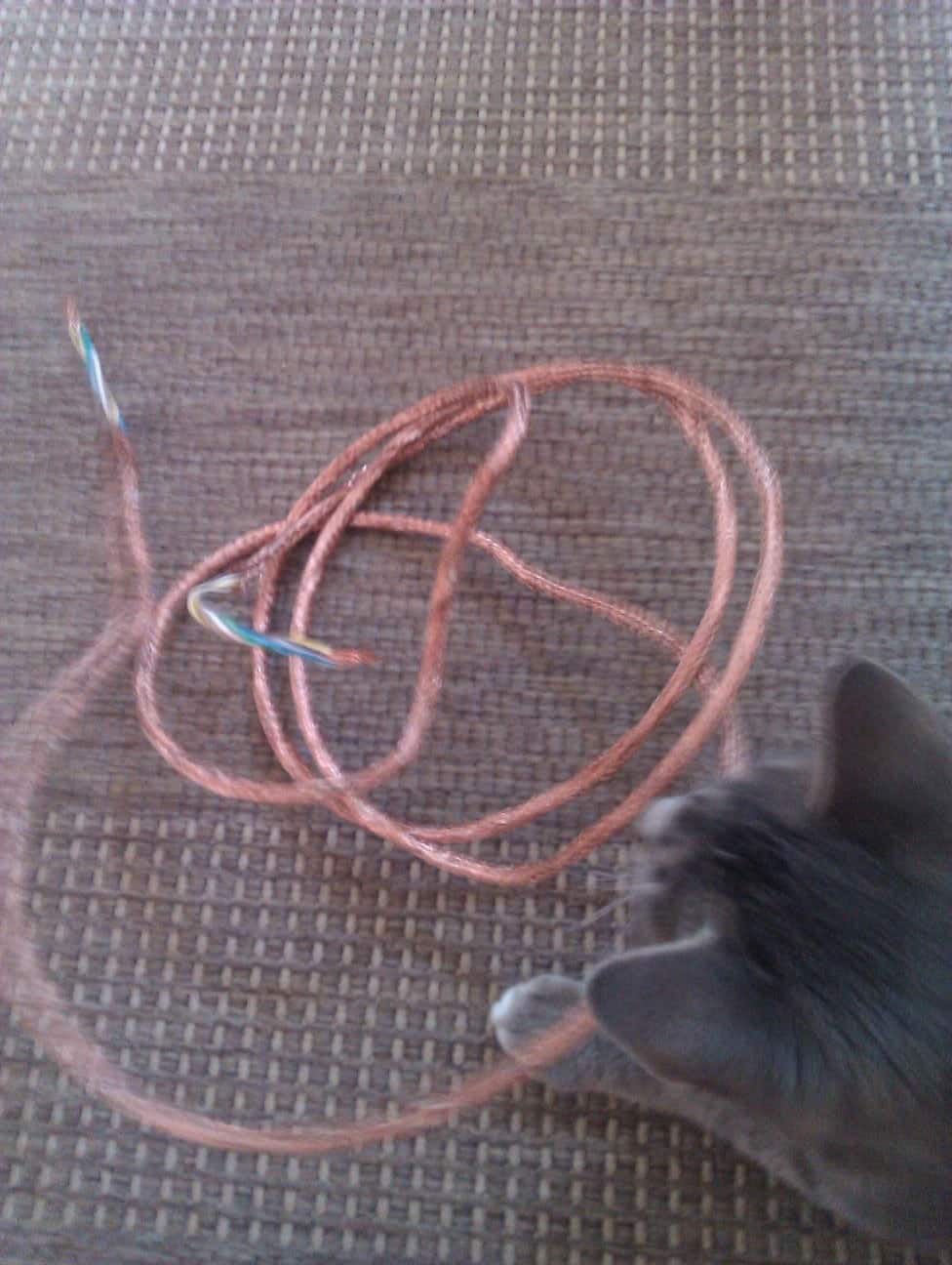

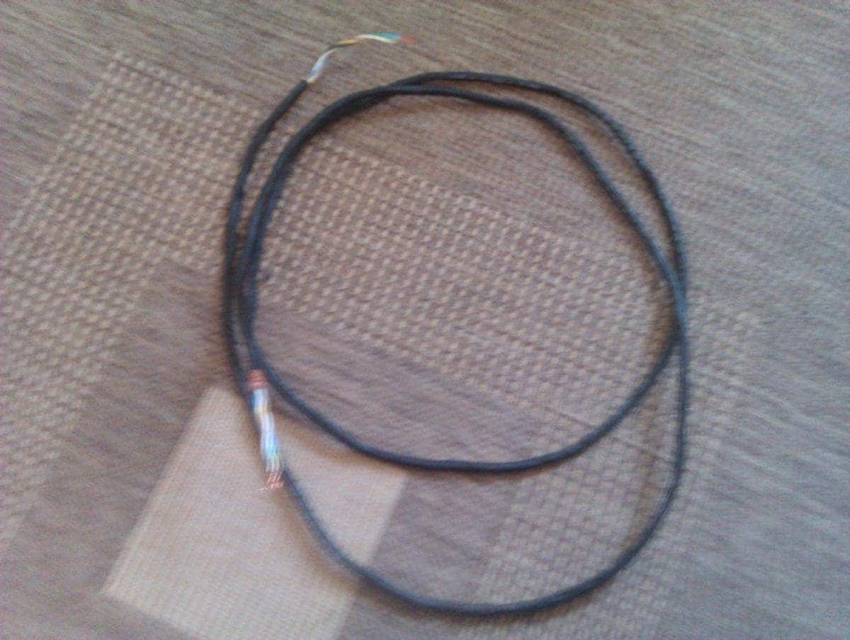

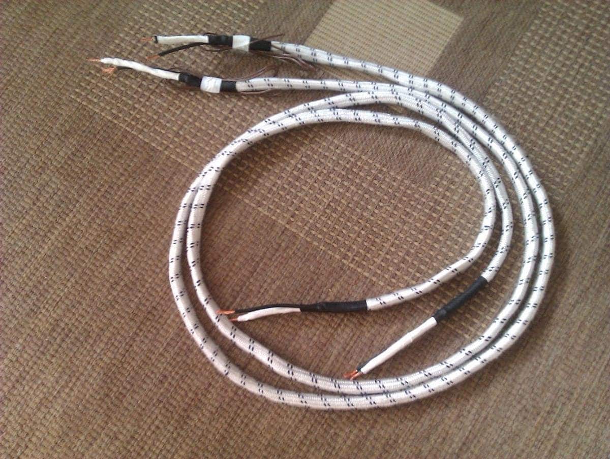

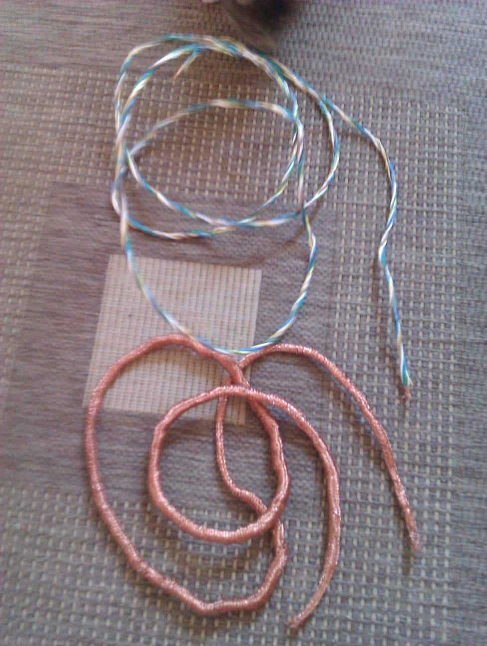

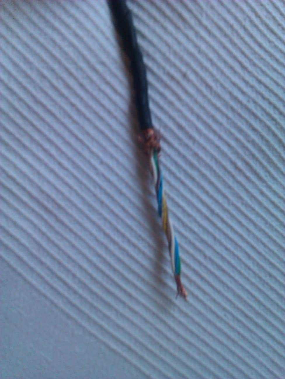

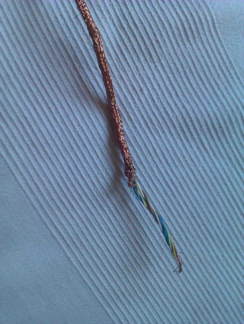

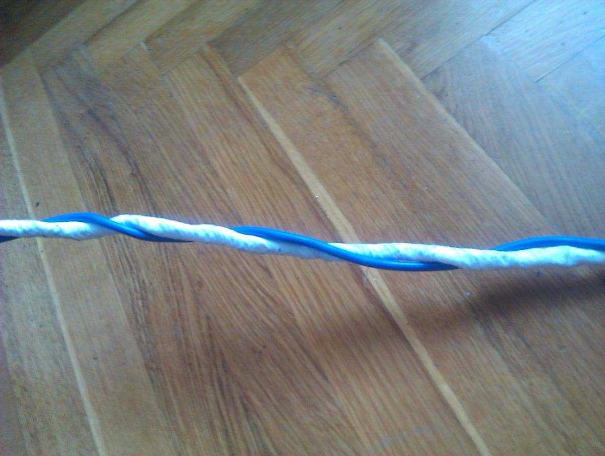

toza Napisano Decembar 15, 2014 #1 Napisano Decembar 15, 2014 Pošto je ovo ipak gotov proizvod i već etabliran evo ga u galeriji... U pitanju je zvučnički kabl! Slijedi recept... Sastojci: Belden cat 5e, model 1583E - iako je spoljašnji plašt PVC, izolaciji žički je na bazi poliolefina što nam savršeno odgovara Novkabel bezhalogeni telefonski tip JH(St)H presjeka 0,6mm2 Novkabel bezhalogeni telefonski tip JH(St)H presjeka 0,8mm2 Novkabel rg-59 antenski Novkabel silikonska presjeka 1,5mm2 Novkabel silikonska presjeka 4mm2 termobužiri Kako ćemo? Lako ćemo... Potrebno nam je za plus vod: 3 parice iz cat 5e kabla (od četiri, koliko ima) jedna parica bezhalogenog 0,6 jedna parica bezhalogenog 0,8 jedna silikonska (pola parice ) 1,5 Sve se skupe na gomilu, parice se ne raspliću, i svih jedanaest (11) žica uvrtimo lagano u spiralu kao konop. Nemora mnogo čvrsto, ali ipak neka bude gusto. Iz nekog rg kabla skinemo širm (ili iz bilo kog drugog - što gušće pleten to bolje), uguramo kanapče od jedanaest žica, navučemo na to termobužir i stisnemo ga fenom. I, eto ga plus vod Minus vod: silikonska presjeka 4mm2 I, to je to... po želji se gurne u neki skin ili kanapče i vozi Miško evo kako izgleda gotov Uživajte, sladite se! Nazdravlje!!!

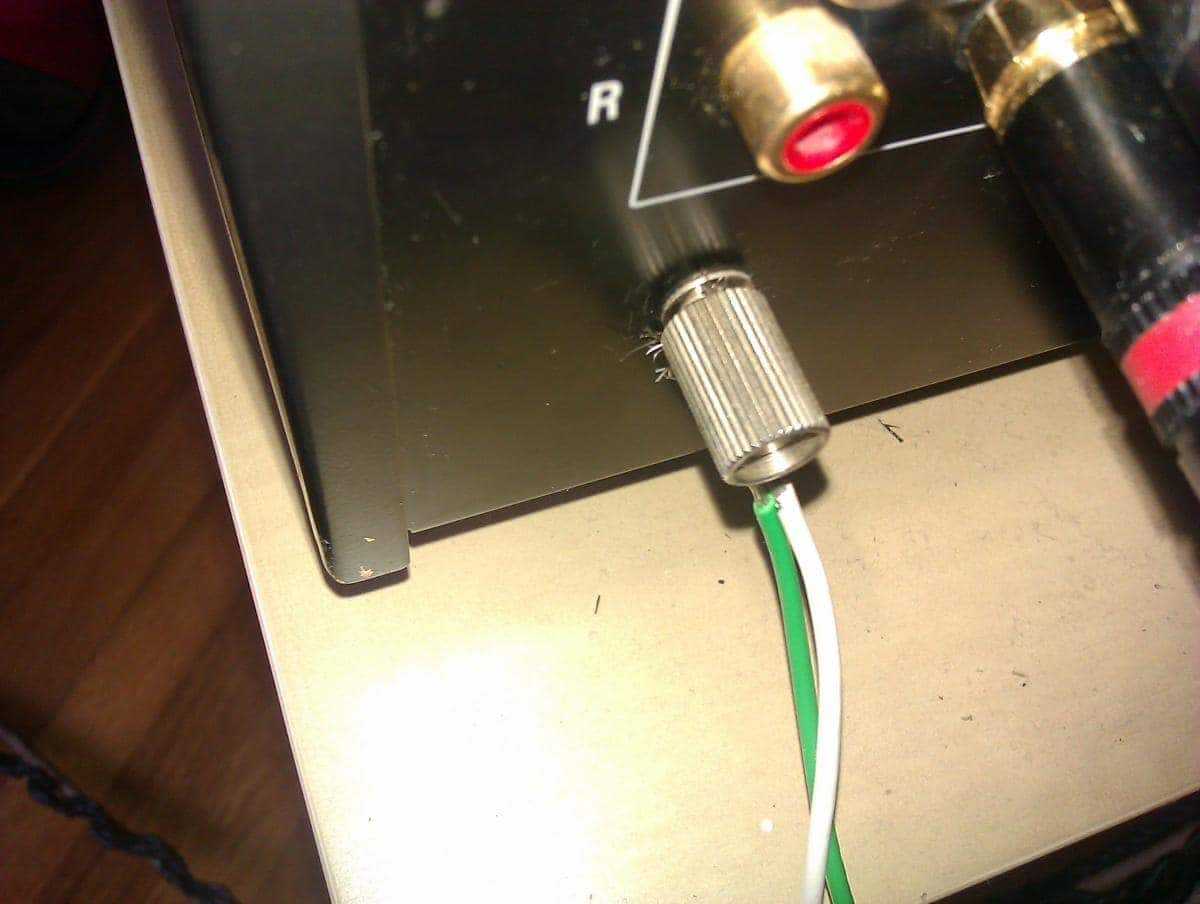

toza Napisano Decembar 15, 2014 Autor #2 Napisano Decembar 15, 2014 Napomene: U "receptu" sam dao sastojke koje sam ja koristio, naravno da može i bilo koja druga žica, ali isključivo tog ili sličnog kvaliteta. PVC ne dolazi u obzir. Ono što nam je interesantno je poliolefin (zato bezhalogeni kablovi, jer je izolacija u njima na bazi poliolefina) ili polietilena koji takođe savršeno radi posao, a on može biti pjenasti, puni, umreženi... Teflon takođe sjajan. Uglavnom, svi dielektrici koji imaju stabilan raspored molekula u el polju dolaze u obzir. PVC nema potrebnu stabilnost i zato ga izbjegavamo kao KUGU! napomena 2: Ko ima grond na pojačalu/pretpojačalu, može širm na kraju kablova na strani pojačala da poveže (nekom tankom žicom, bilo kakvom) na taj ground Dobija se dodatan mir, tišina, mrak. P.S. desilo se jednom prilikom da se pojačalo sa tako povezanim širmom grijalo i imalo priličan šum na pola pota. Ne ulazim kako su rešavane masa i uzemljenje. Akose pojavi, skidajte šim sa gronda i riješen problem. Pošto nemam sušto da izmjerim RLC bio bih zahvalan ako bi nekad, neko, bilo kad to uradio i objavio!

toza Napisano Decembar 15, 2014 Autor #5 Napisano Decembar 15, 2014 fala vi tozo...to znaci pravimo. Ostalo mi nejasno - kakve su ono braon savijene zice na gotovom kablu, savijene i okrenute nadole . Silikonske ? Te braon na gotovon, obučenom u kanapče su vezane na širm i izvedene van kabla. Obje se spoje, i za lijevi i za desni kanal, na ground pojačala. Na donjoj slici su kod mene zelena i bijela (reko' mogu bilo kakve )
