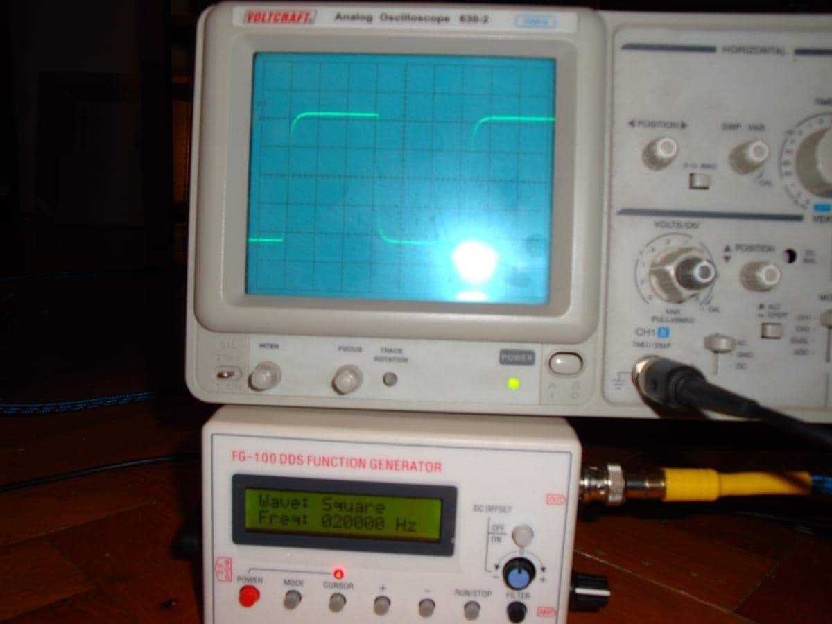

zbotic Napisano Maj 1, 2014 Share #91 Napisano Maj 1, 2014 Evo ti na poklon jedna sličica da znaš što si napravio. Techno + PGA2311 na - 20dB. Ovo je na 8 ohma (žičani otpornik od 100W). Link to comment Podeli na ovim sajtovima More sharing options...
Dual Napisano Maj 1, 2014 Autor Share #92 Napisano Maj 1, 2014 Evo ti na poklon jedna sličica da znaš što si napravio. Techno + PGA2311 na - 20dB. Ovo je na 8 ohma (žičani otpornik od 100W). techno + pga2311.jpg Hvala na poklonu! Koliko se ja (ne)razumem, to je dobra "četvrtka"... Ipak moram da te pitam - koliko bi "Techno" trebalo da se greje? (dok se sluša tiho... sad sam podesio mirnu struju na oko 85mA) Link to comment Podeli na ovim sajtovima More sharing options...
