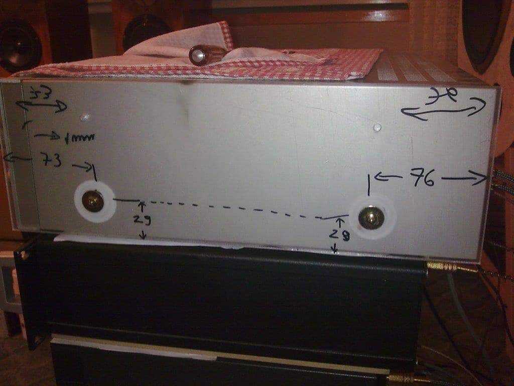

Odlučio sam malo da ulepšam ovaj sjajan dek, staviću mu ukrasne stranice od 10mm debelog crnog krilita

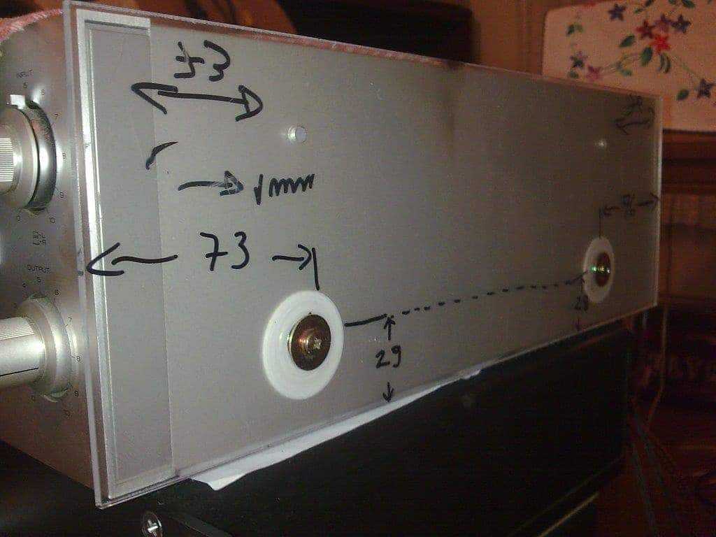

Dosta je teško odrediti tačne koordinate rupa koje treba bušiti, pa sam eksperimentalnu stranicu napravio od 3mm debelog pleksiglasa, označio rupe i izbušio
Sada više nema nedoumica, mogu se raditi ukrasne stranice
Možda nekom ideja sa pleksijem bude od koristi u slučaju da hoće pravi ukrasne stranice za neki uredjaj
