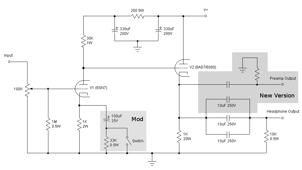

neskor Napisano Februar 6, 2014 Share #3 Napisano Februar 6, 2014 a za sladokusce, moze i lampa Link to comment Podeli na ovim sajtovima More sharing options...
stein Napisano Februar 6, 2014 Share #4 Napisano Februar 6, 2014 Sa lampama je skroz dobro rešenje a ne mora da bude skupo niti je komplikovano - nema izlaznog transformatora: http://www.jogis-roehrenbude.de/Verstaerker/PCL805-KH-Amp/PCL805-KH.htm - ovo sam radio onomad dok sam imao sluške, dobre... (pojačalce sam pravio na bazi nacrta vodova objavljenih u Elektoru - nisam 100% siguran da je štampa na sajtu identična onoj po kojoj sam ja radio, mada, liči) PCL805 Ei ima lik u Čačku, 250 dinara komad i Lik iz Požarevca, 3€/kom (ima još 6 komada) (na KP) Link to comment Podeli na ovim sajtovima More sharing options...
neskor Napisano Februar 6, 2014 Share #5 Napisano Februar 6, 2014 ja imam ovo i prezadovoljan Link to comment Podeli na ovim sajtovima More sharing options...
