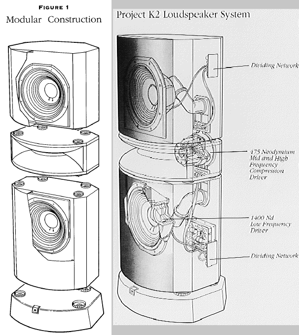

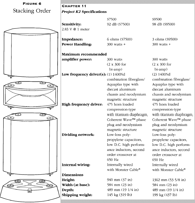

Eci Napisano Jun 24, 2013 #1 Napisano Jun 24, 2013 Da li je neko radio ove kutije i da li je nacrt dostupan ? http://www.audioheritage.org/html/profiles/jbl/k2.htm
Zvu Napisano Jun 24, 2013 #2 Napisano Jun 24, 2013 Koliko znam, nije niko. Gledao sam svojevremno na JBLheritage ali sam nalazio samo varijante Yuichi H290 u kombinaciji sa JBL basovima.
neskor Napisano Jun 24, 2013 #3 Napisano Jun 24, 2013 Ja isto nisam naleteo na nacrte, samo imam ove fajlove. Mozda Zeljko zna nesto vise K2S9800-S9800SE ts.pdf
neskor Napisano Jun 24, 2013 #4 Napisano Jun 24, 2013 sledeci fajl je velicine oko 2MB pa ne mogu da ga zakacim
zeljkor Napisano Jun 24, 2013 #7 Napisano Jun 24, 2013 Za sada nema planova. Radimo na tome da se naprave planovi za H9500 hornu. Dodatni problem su driveri koji su izuzetno tesko za nalazenje. Jedino za bas sto moze da se nadje je JBL 1400Pro pa da se uradi recone i da se za kompresioni uzme 2450 sa 2450SL membranom (nije isto ali je slicno i na 8 ohma). Cena takvog porjekta nije ispod 3k Eur cca.
gaggia Napisano Jun 24, 2013 #8 Napisano Jun 24, 2013 vrrrloooo tesko, skoro nemoguce je docepati se orig crteza za njihove horne.. zeljkor je par puta pominjao nesto na tu temu, ali neka sam kaze..Yuichi je takodje razuman izbor.. Edit: pretece me Z..
