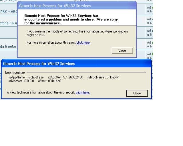

na terasu i izduvaj ga - pre toga povadi sve kartice i memorije ..... onda sastavi i probajsve pod uslovom da si siguran da nema virusa .ako ne - onda reinstal
Probaj da skeniraš sa trial (ali originalnim) verzijama anti-xxx programa:1. antimalware:http://www.malwarebytes.org/mbam.php2. antirootkit:http://www.greatis.com/unhackme/download.htm3. i neki antivirus. Procedura: instalacija, update, skeniranje. Obično ova kombinacija programa pomaže u borbi protiv gamadi.
Prvo provjeri da nije kakva baja, provozaj antivirus, antispyware, antimalware, ....Ako ne, restore point i na kraju repair windows.
Racunar nema ni trunku prasine jer stoji na stoplu stalno otvoren. Antivirus imam, antispyware takodje. Znaci ostaje mi samo reinstall

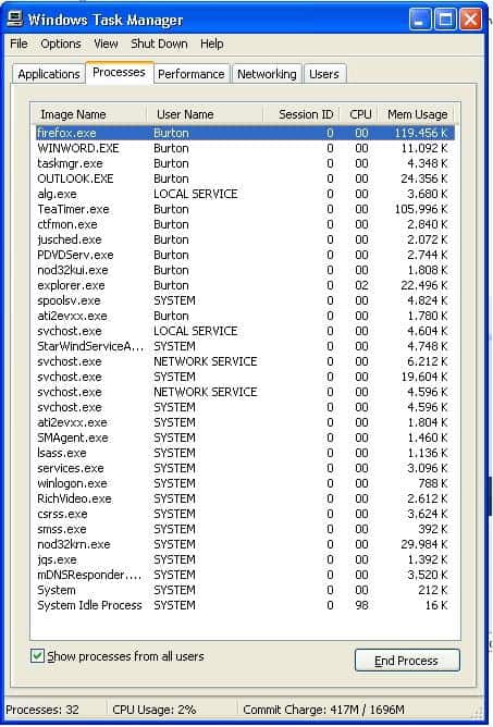

iTunes Program sa macosx-a za pushtanje muzike , koji inace instalira ovaj ovaj mdnsresponder.exe i bonjur service koji inace "davaju" tvoji podaTci kome oce u kombinaciji sa ostalim windows "eve ti na izvolte programima" ili sharing + firefox smrt.

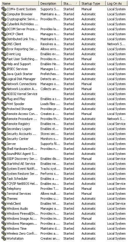

1.Proguglaj kako se skida i pogasi servise kao na htm-u koji sam okacio.2.Obrisi restore point i ugasi system restore u servisima restartuj i proveri da li se neki nasilno upalio.3.Posle toga u "run" kucaj msconfig u startup opciji pogasi sta ti ne treba.4."run" regedit , find> kucaj startupreg i izbrishi sve ono sto si pogasio u msconfig.
Takodje ovaj problem ,se javljao na nekim racunarima mojih prijatelja koji su instalirali pojedine igrice sa reflexive-a (one sitne zarazne)koje u sebi imaju trojance i ovaj mdnsresponder.exe (proverene ne vidi ih ni NOD ni Avast).
Virus/spyware/malware je u pitanju. Probaj to da ocistis. Malwarebytes-ov program nije los, takodje mozes da probas SpyBot i Ad-Aware.A mozes da probas i rucnom metodom. Ovde imas neko uputstvo, nisam siguran da li pomaze:http://hubpages.com/hub/How-to-Fix-Generic-Host-Process-For-Win32-Services-Encountered-A-Problem-and-needs-to-closeA imas i Microsoft clanak koji ti mozda pomogne: http://support.microsoft.com/?kbid=894391#top
