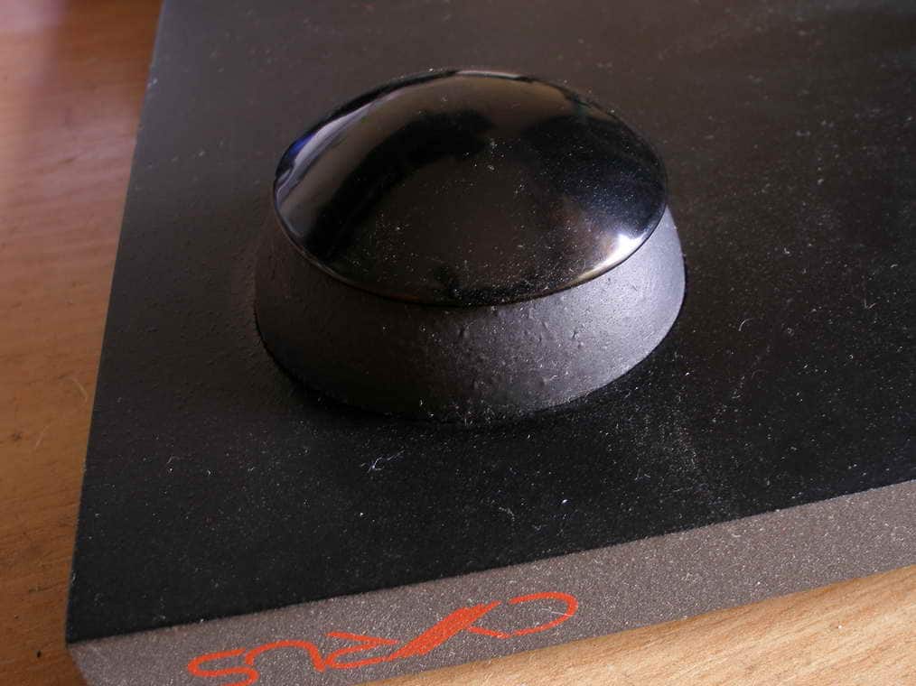

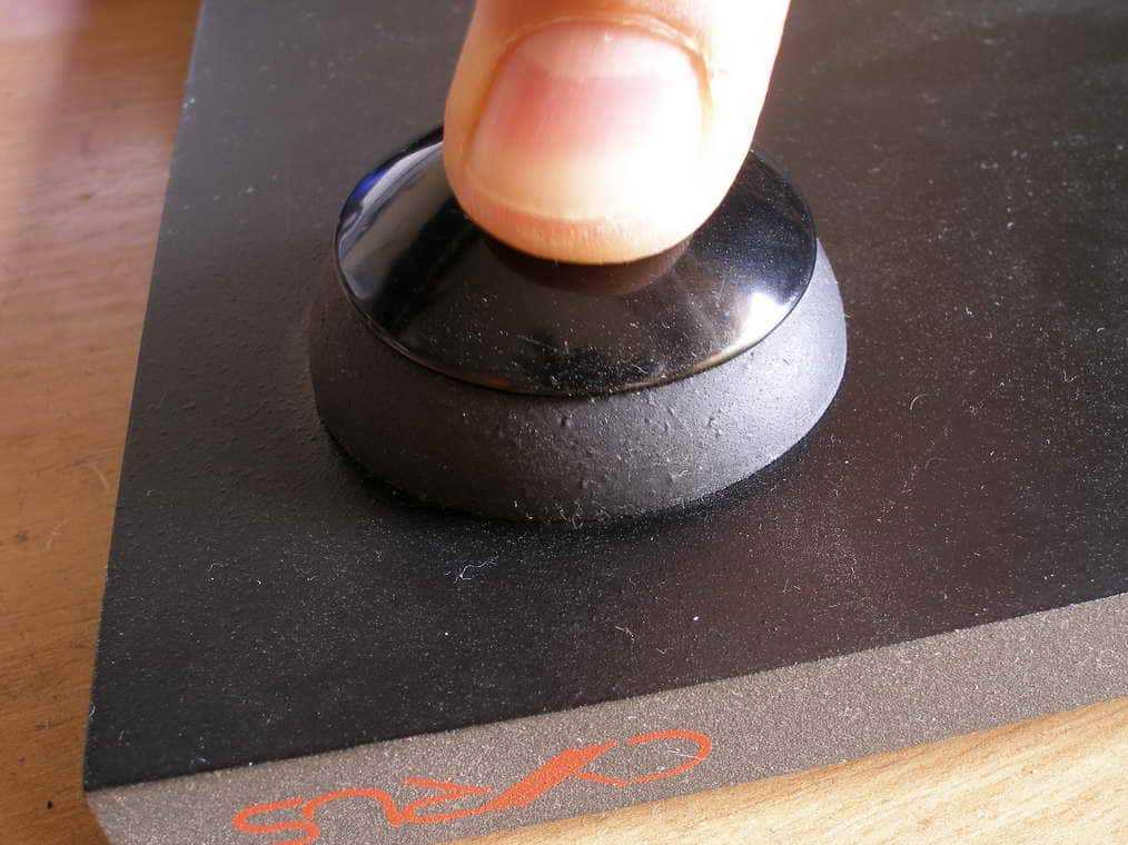

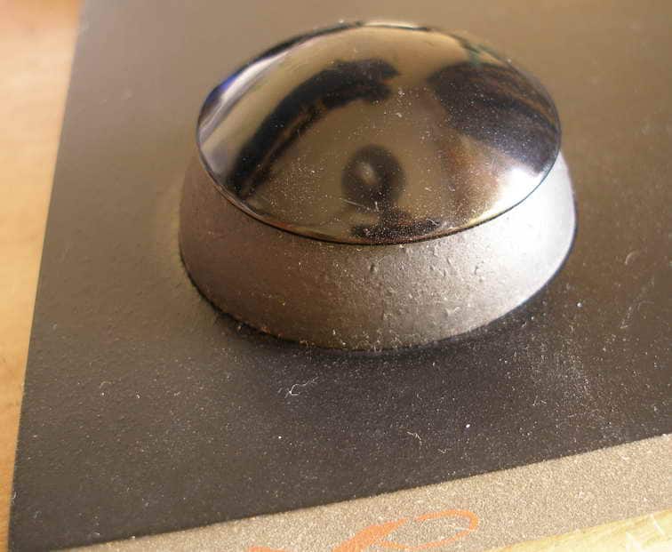

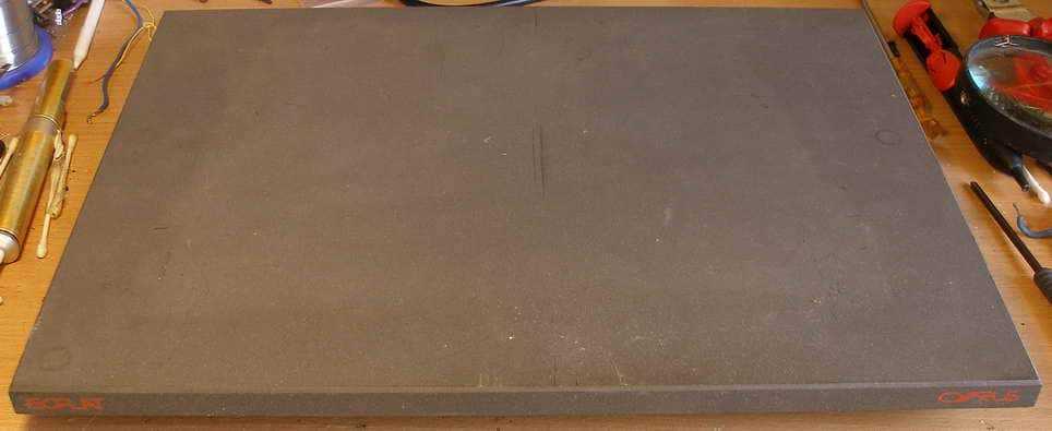

isoplat je Mission Cyrus proizvod napravljen od mediapana koji sluzi kao apsorpcioni materijal. sem njega nogice su uradjene od meke penaste gume (sorbotan ) sa tvrdom sfernom plastikom. Ova sferna plastika ima veliku povrsinu naleganja na gumu a jako malo dodirnu povrsinu sa podlogom. Slicno kao siljak stim sto je u ovom slucaju odnos povrsina veci nego kod siljka. Evo par fotki da vidite o cemu se radi.

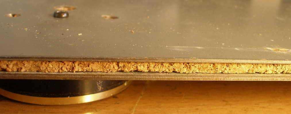

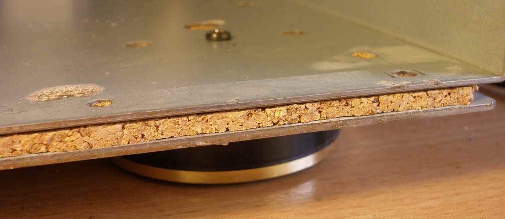

Jedan od cd-ova koji mi j estigao na sredjivanje je imao ovako nesto.post-15-12591713048_thumb.jpgpost-15-125917131577_thumb.jpgsamo sto je napravljena greska jer su srafovima spojene obe ploce. Ideja sa plutom je jednostavna za tweak cd-a s tim sto treba staviti dole siljke a plutu zalepiti. 5mm-ska pluta moze da se kupi po farbarama i stovaristima a ja sam je video u Merkuru za nekih 500 dinara po metru. Mozda gresim u ceni ali ne mnogo.Sto se tice sorbotana, koristi se u industriji. Mozda je neko imao dodira sa ovim materijalom pa da da informaciju. Cini mi se da je na pomolu jos jedan DIY projekat DIY Isoplat.
