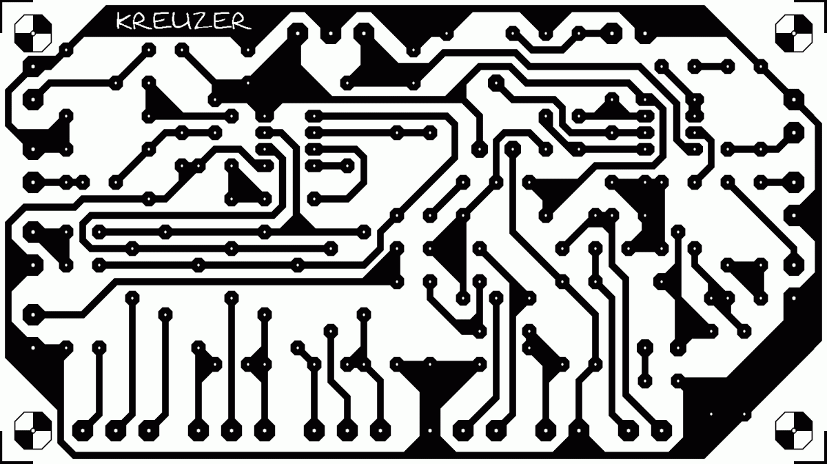

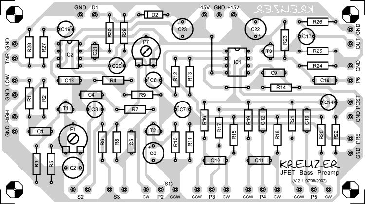

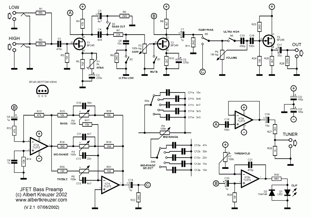

Zen Mod Napisano Novembar 1, 2012 Share #2 Napisano Novembar 1, 2012 evo ti pa prepravljaj za solohttp://www.albertkreuzer.com/ Link to comment Podeli na ovim sajtovima More sharing options...
