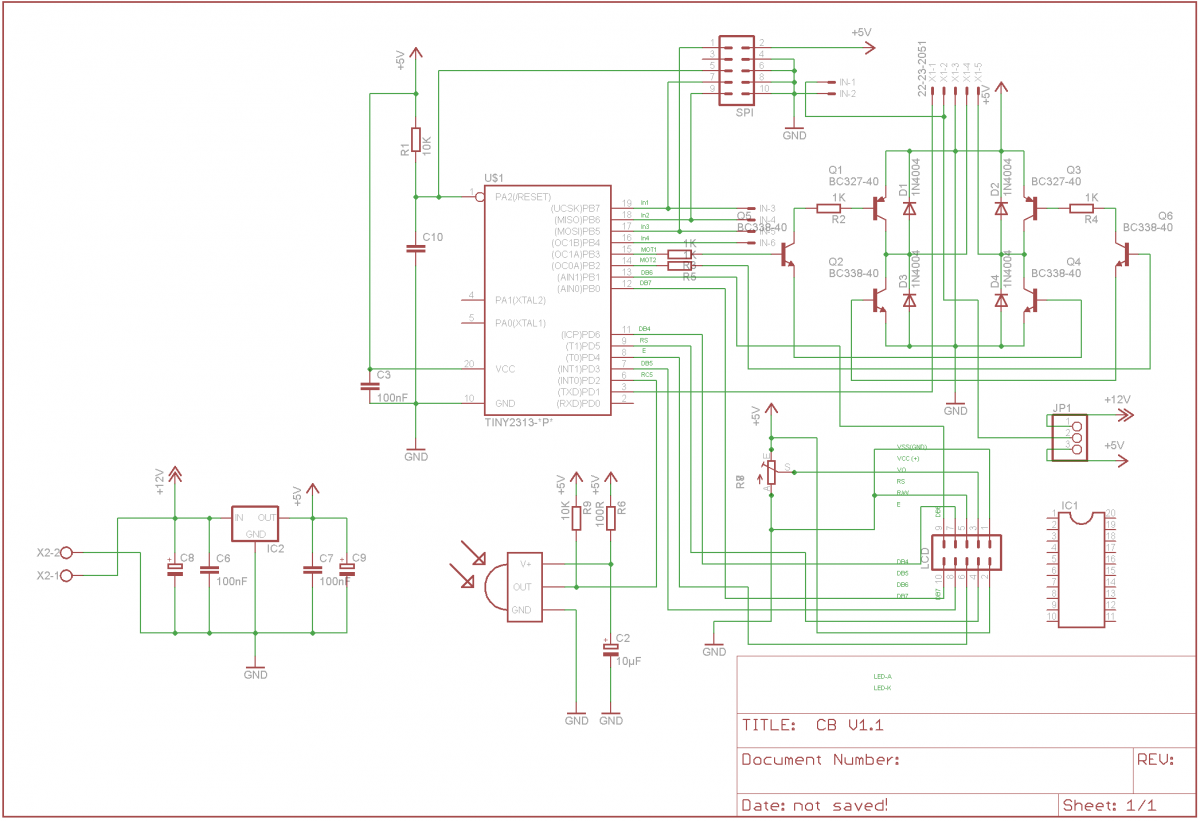

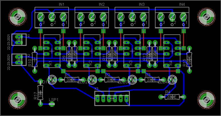

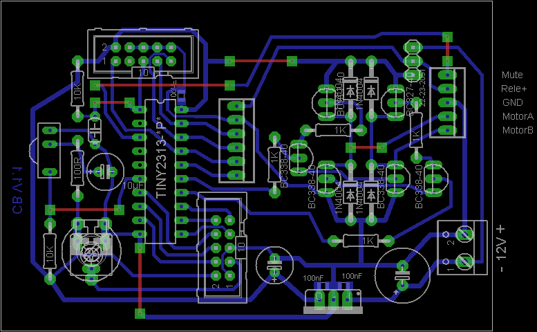

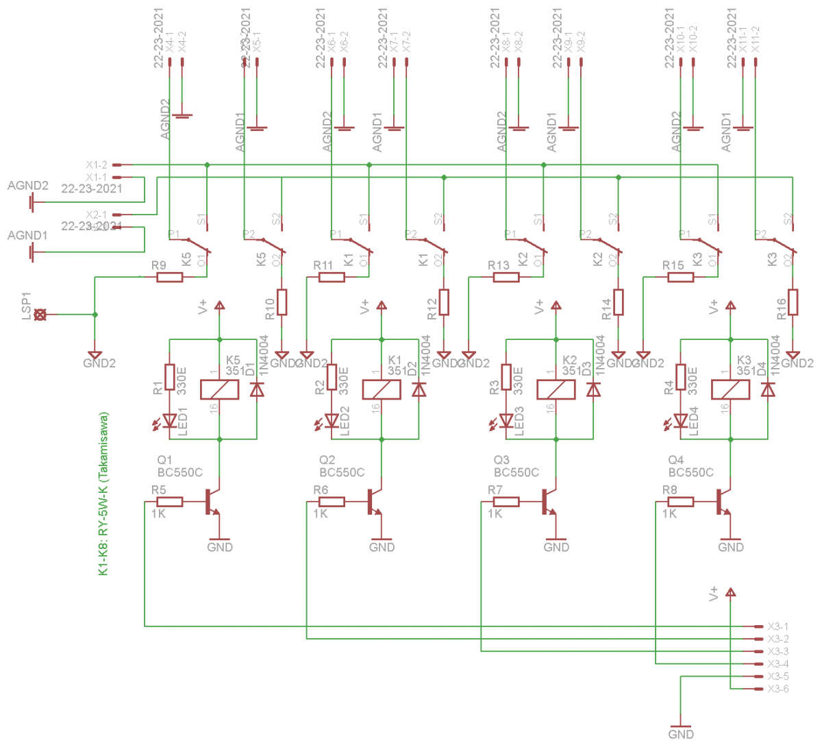

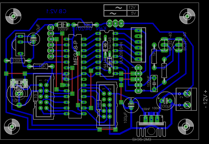

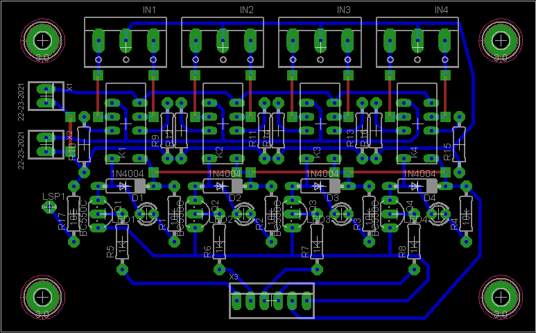

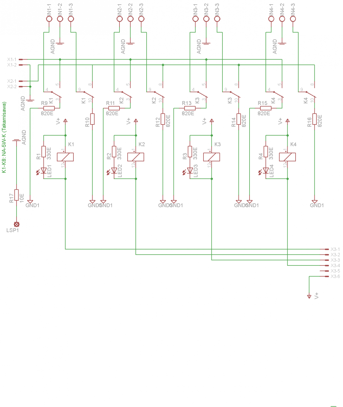

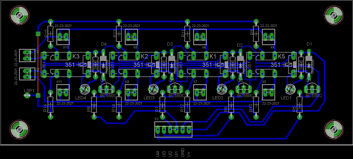

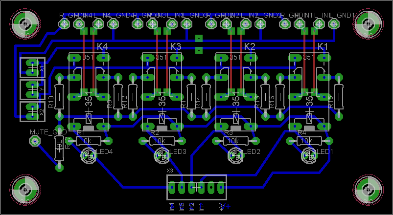

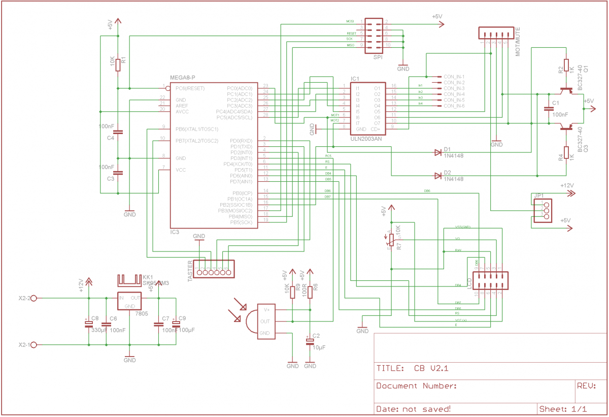

Odavno sam planirao raditi nešto i sa potenciometrom sa motorom. S tim ciljem sam i nabavio par Alps potova u GB-u. Nacrtao sam 2 verzije kontrole i nekoliko verzija selektora ulaza. Imam još nekih ideja ali volio bih prethodno da stručniji i iskusniji ukažu na greške i nedostatke te posavjetuju kako bi trebao nastaviti da dobijem bar donekle univerzalan i prilagodljiv sklop za sve buduće potrebe.Koristio sam 2 vrste releja i 2 mikroprocesora te ostavio mogućnost za korištenje releja za 5V i 12V.

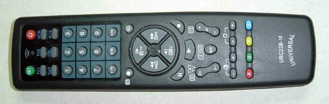

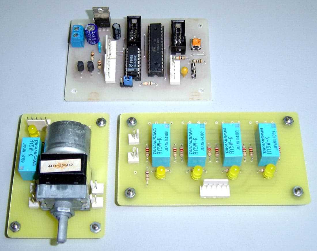

Hvala. Nije baš gotovo jer ću vjerovatno i dalje tražiti način kako da napravim bolji ili bar univerzalniji sklop. Za sada, prvi sklop je u upotrebi a drugi je probana samo kontrola releja. Nema smetnji i lupkanja kod prebacivanja, čuje se samo škljocaj releja a u kutiji se neće ni to čuti. Daljinski je obični, univerzalni a možda nekad napravim i kakav manji samo za ovo.
