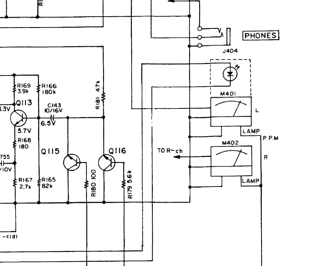

Pozdrav,Imam nekih nedoumica oko VU metra. Uzeo sam ih sa limunda, imaju po 4 pina (2 za lampice i 2 za sam istrument) gledajuci u service manual kako su stajali u originalnom uredjau, ima neka VU level meter PC board, ali gledajuci semu oni idu jednim pinom na gnd i drugim na levi/desni kanal direktno. Evo isecak iz service manual:post-877-0-00251500-1330112599_thumb.jpgNe vidi se na slici ali levi pin gornjeg ide u levi kanal preko otpornika jednog samo. Da li ih mogu spojim ovako? I ako neko zna sta je onda VU level meter PC board?

Edit: Svejedno sam probao radi kako treba. Ide od -20 do skoro -10 dB samo sa outputom od muzicke kartice kompa. Bilo mi mrsko prikopcam ga na output od pojacala mrsko mi trazim te konektrore... I dalje me zanima sta bi trebao da radi "VU level meter PC board". Molim modove da spoje post.
