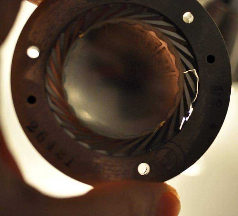

neskor Napisano Februar 13, 2012 Share #3 Napisano Februar 13, 2012 Vizuleno se najbolje da utvrditi u kakvom je stanju membrana, a i merenjem FR-a.Evo slike kako izgleda membrana kada pukne. Link to comment Podeli na ovim sajtovima More sharing options...

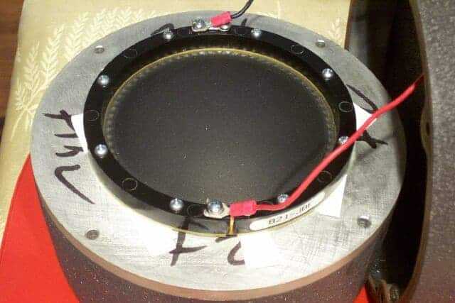

zeljkor Napisano Februar 14, 2012 Share #17 Napisano Februar 14, 2012 Ovako to treba da izgleda , primer je JBL d8r2450SL (ovo SL znaci da ima aquaplas) Претражих нет и тај премаз се појављује као премаз за цистерне за воду. Link to comment Podeli na ovim sajtovima More sharing options...
