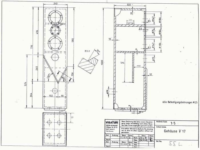

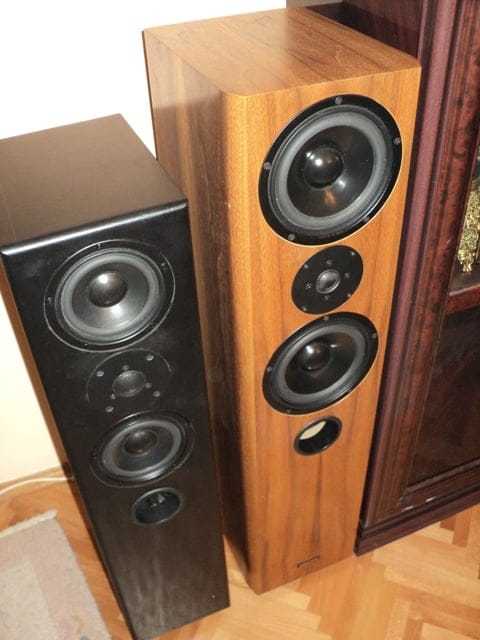

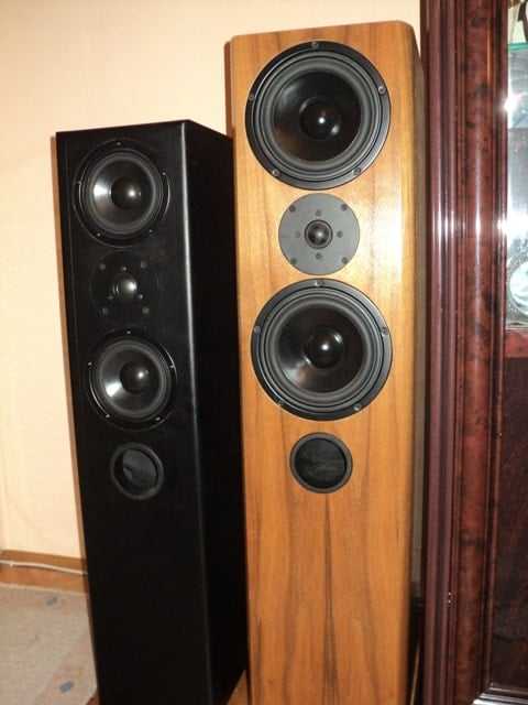

AZZURO Napisano Februar 5, 2012 Share #1 Napisano Februar 5, 2012 Stigle su na probu visaton v 17 ,furnirane uradjene od medijapana po njemackom projektu karakteristika od 29-30000 hz . E sad sam u prilici da uporedim moj prvi model v 13 i ovaj veci v 17 i primjecujem malu raliku u dubini zvuka i nisam nesto pretjerano iznenadjen mada sam ocekivao vise.Vjerovatno je problem soba koja je svega 20 m2 i tu razliku necu moci da cujem ali je definitivno da v 17 ima topliji zvuk koji mi se naravno u startu odmah svidio. Dali je problem velicina sobe to jos ne znam ostaje da jos malo experimentisem ... Link to comment Podeli na ovim sajtovima More sharing options...
michabass Napisano Februar 6, 2012 Share #2 Napisano Februar 6, 2012 Lepo rade ti Visaton W170s ali baš da dobace do 29Hz...malo sam skeptičan... uradi slušni test tu gde ih inače slušaš: napraviš par fajlova u Sound Forge 50Hz, 40Hz i 29Hz u trajanju od minut-dva i pusti ih malo na nekih 10-15W. Ako je ova tvrdnja da idu do 29Hz tačna sva tri tona bi trebalo da se čuju istom glasnoćom (ili bar približno istom bez neke čujne razlike) pa javi šta misliš o tim kutijama onda... Link to comment Podeli na ovim sajtovima More sharing options...
AZZURO Napisano Februar 6, 2012 Autor Share #3 Napisano Februar 6, 2012 Lepo rade ti Visaton W170s ali baš da dobace do 29Hz...malo sam skeptičan... uradi slušni test tu gde ih inače slušaš: napraviš par fajlova u Sound Forge 50Hz, 40Hz i 29Hz u trajanju od minut-dva i pusti ih malo na nekih 10-15W. Ako je ova tvrdnja da idu do 29Hz tačna sva tri tona bi trebalo da se čuju istom glasnoćom (ili bar približno istom bez neke čujne razlike) pa javi šta misliš o tim kutijama onda...nemam sound forge mozda cu provat negdje da ga skinem , ali da imaju dubine vjeruj mi da imaju i to prilicno ...sama kutija ima 55 litara Link to comment Podeli na ovim sajtovima More sharing options...
AZZURO Napisano Februar 6, 2012 Autor Share #4 Napisano Februar 6, 2012 nemam sound forge mozda cu provat negdje da ga skinem , ali da imaju dubine vjeruj mi da imaju i to prilicno ...sama kutija ima 55 litara http://www.visaton.de/vb/showthread.php?t=19819 Link to comment Podeli na ovim sajtovima More sharing options...
AZZURO Napisano Februar 10, 2012 Autor Share #5 Napisano Februar 10, 2012 http://www.visaton.d...ead.php?t=19819udomio sam ove v 17 sviraju po mom ukusu iskren predlog za samogradnju Link to comment Podeli na ovim sajtovima More sharing options...
