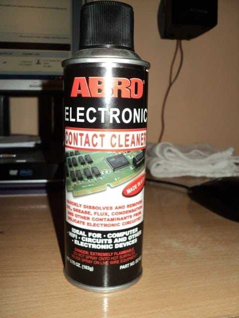

Ја sam sam Napisano Februar 2, 2012 Share #24 Napisano Februar 2, 2012 Rjesen problem sa balansom bio je malo krcao nakon toga sam kratko prsnuo wd-om postojala je ona mala razlika u balansu..izgleda da se sve osusilo i sad radi kako treba Сад лепо узми чист алкохол па испери потенциометар. ВД и није баш добар за графит. Link to comment Podeli na ovim sajtovima More sharing options...
AZZURO Napisano Februar 2, 2012 Autor Share #25 Napisano Februar 2, 2012 Сад лепо узми чист алкохол па испери потенциометар. ВД и није баш добар за графит.Moze li ovaj sprej da posluzi za ciscenje ? Link to comment Podeli na ovim sajtovima More sharing options...
Ја sam sam Napisano Februar 2, 2012 Share #26 Napisano Februar 2, 2012 Кад попрскаш, какав је мирис? Link to comment Podeli na ovim sajtovima More sharing options...
AZZURO Napisano Februar 2, 2012 Autor Share #27 Napisano Februar 2, 2012 Кад попрскаш, какав је мирис?podsjeca me mozda na razblazeni razredjivac mozda je rexona bolja ha ha Link to comment Podeli na ovim sajtovima More sharing options...
Ја sam sam Napisano Februar 2, 2012 Share #28 Napisano Februar 2, 2012 Онда је изгледа добар Link to comment Podeli na ovim sajtovima More sharing options...
AZZURO Napisano Februar 2, 2012 Autor Share #29 Napisano Februar 2, 2012 Онда је изгледа добар koliko je dovoljno da se ispere mislim da ne pretjeram da ne skidam s ploce pot? Prsnem 2-3 puta .dovoljno? Link to comment Podeli na ovim sajtovima More sharing options...
Ја sam sam Napisano Februar 2, 2012 Share #30 Napisano Februar 2, 2012 koliko je dovoljno da se ispere mislim da ne pretjeram da ne skidam s ploce pot? Prsnem 2-3 puta .dovoljno?Ма да, 1-2 пута ће бити довољно Link to comment Podeli na ovim sajtovima More sharing options...
