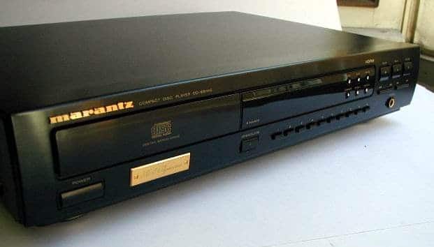

zarko1803 Napisano Januar 29, 2012 Share #1 Napisano Januar 29, 2012 Šta uraditi sa pomenutim CD-om da bude bolji: Link to comment Podeli na ovim sajtovima More sharing options...
