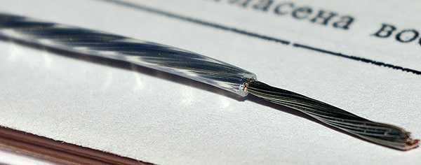

Дане Napisano Januar 26, 2012 Autor #6 Napisano Januar 26, 2012 Ako može da se nađe teflonska žica i ona trpi visoke temperature, u podacima obično spominju 260 C pa to ne bi trebalo da je problem.Teflon ima jednu drugu manu, tzv. cold flow. Ako je izložen mehaničkom pritisku, "procuri" i odmah se deformiše. Svodi se da mora da se pazi da se ne naslanja na oštre ivice ili da se ne savija sa malim radijusima jer je to kuršlus u najavi, ali to i onako važi za bilo koji provodnik.Pa, ima u FKS teflonska, oko 100din/m, 0.5mm i to sa kalaisanim licnama. Providna, cvrsta i, na oko, tanka izolacija. Pitam se, koliko li je dobra kao izolacija. Na stranu sto je otporna na temperature...
Ја sam sam Napisano Januar 26, 2012 #7 Napisano Januar 26, 2012 Pa, ima u FKS teflonska, oko 100din/m, 0.5mm i to sa kalaisanim licnama. Providna, cvrsta i, na oko, tanka izolacija.И то веома квалитетна
