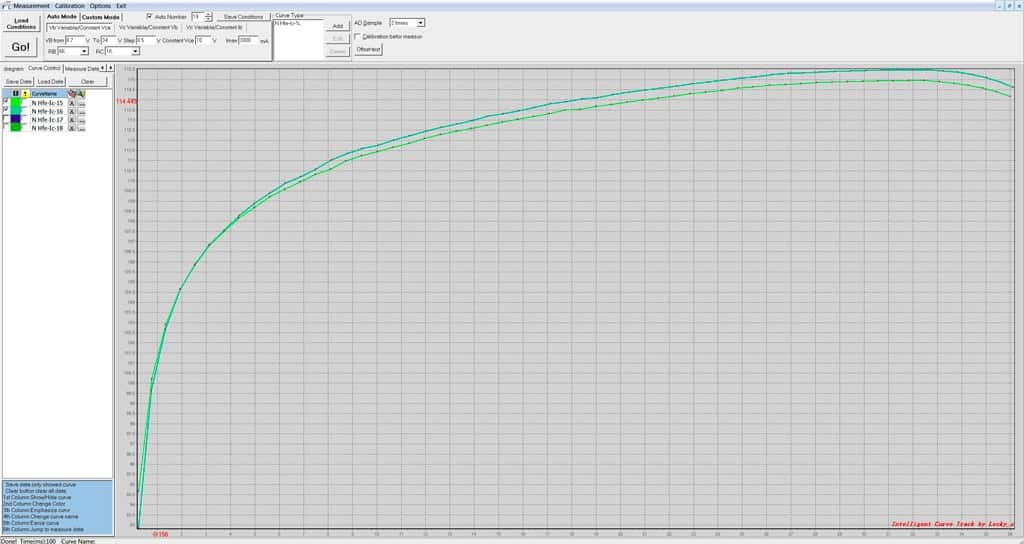

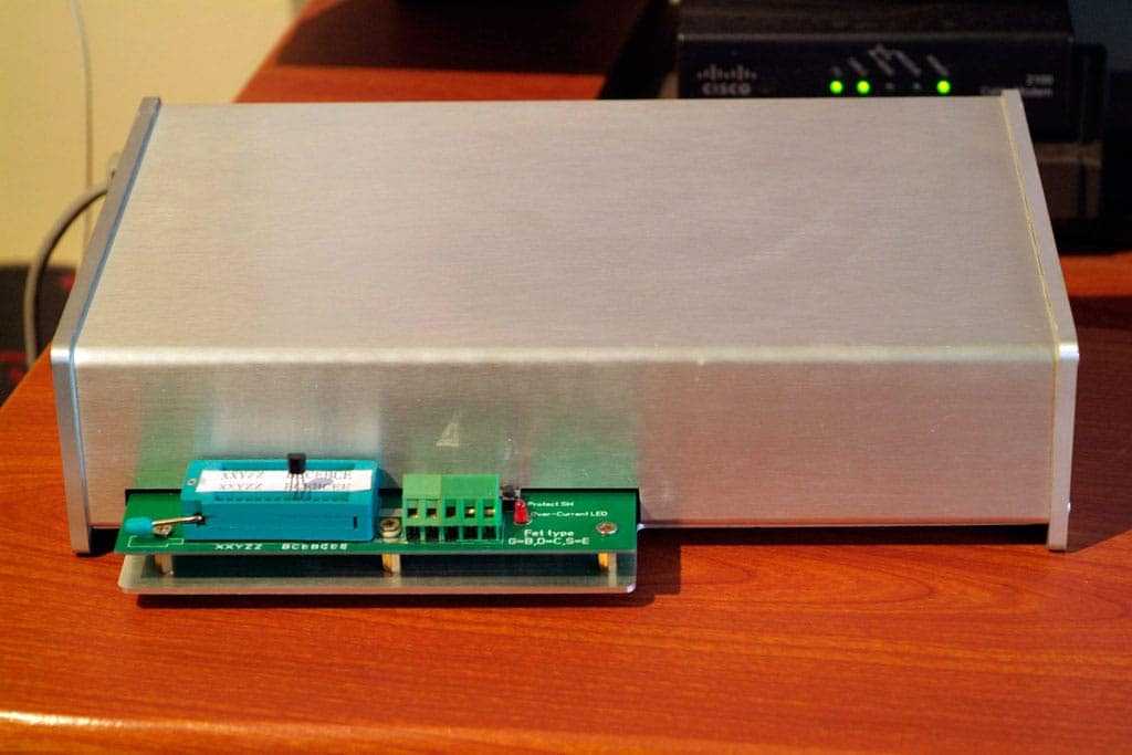

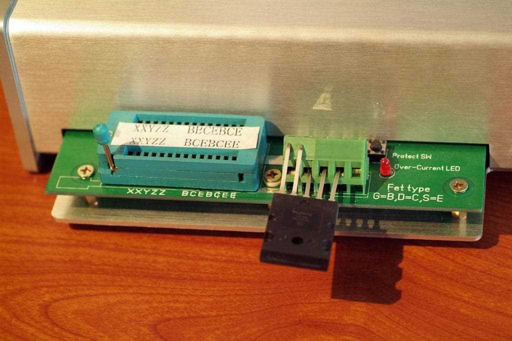

Pozdrav svima!Nabavio sam dobar curve tracer iz Kine (hvala Bogu za kineze ) pa da obavestim samograditelje da je je isti jeftin i odlican uredjaj idealan za uparivanje Fetova , Mosfetova, Tranzistora snimanja karakteristika dioda , triterminal regulatora... itd. Uredjaj je razvio Locky_z (mozete naci neke detalje i na diyaudio.com) koristim ga oko pola godine i sluzi fenomenalno. ustanovio sam npr. Da 2SA872 je manje linearan po hfe parametrima od 2SA970 to jest da ovaj drugi ima ravniju HFE/Ic .Evo nekih slicica

Cao Miro,secam se te price sa diyaudio.com - odlicno je pocelo, al' bese nesto zapelo oko softvera na engleskom i sl...Kako stoje stvari sa uredjajem koji imas ? Daj neku sliku sa ekrana PC - kakav je softver i kavi su snimci karakteristika za razlicite komponente?:good2:
