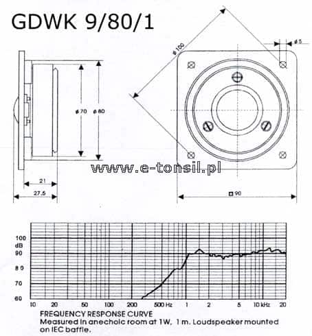

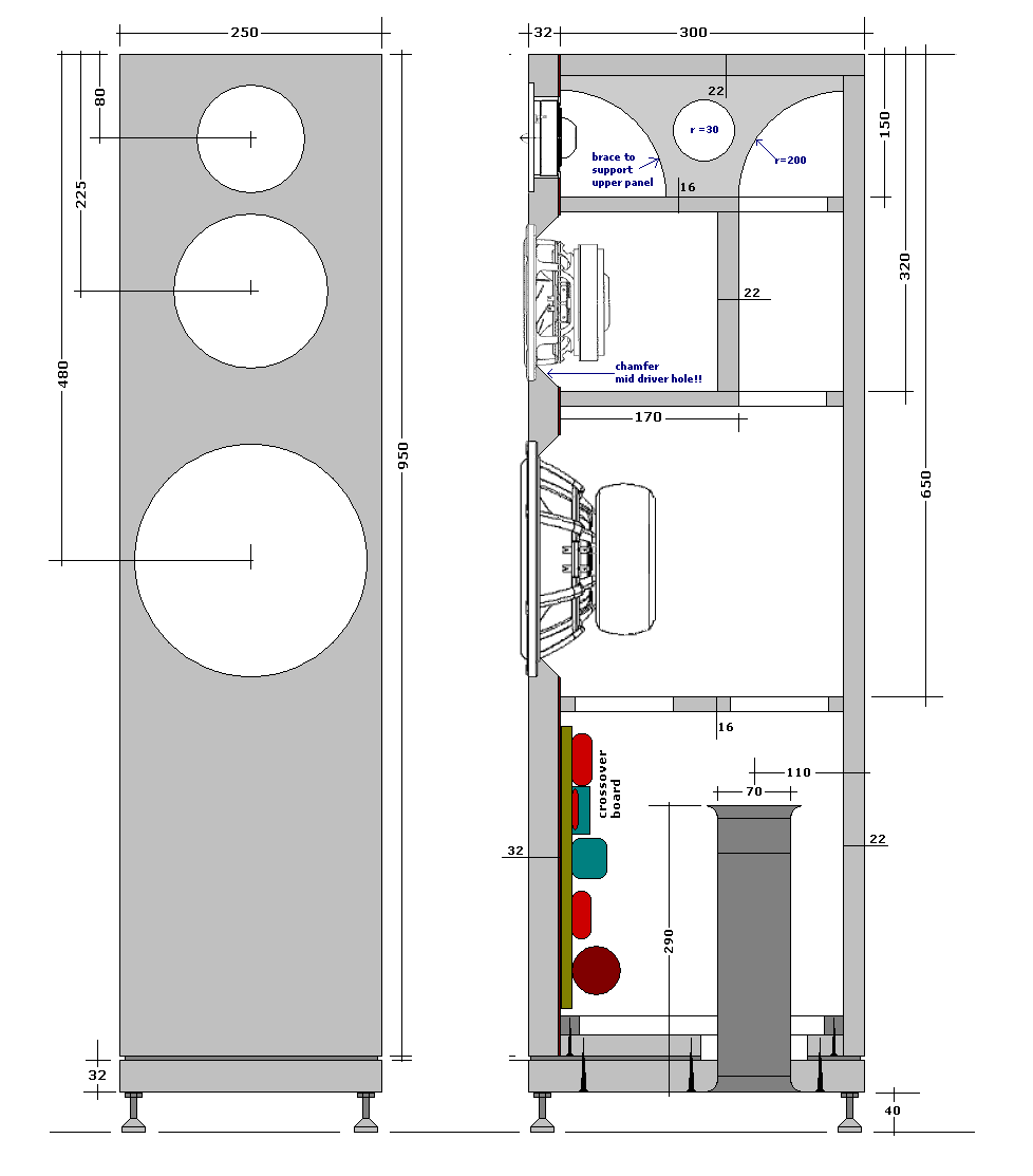

Imam po dva zvucnika Tonsil 16/50/6 i Tonsil GDWK 9/80/1Imao sam neku podnostojecu kutiju visine oko 80cm i radio bi je sa dve komore dali ima neko neku ideju za litrazu i skretnicu? Svaka pomoc je dobrodosla

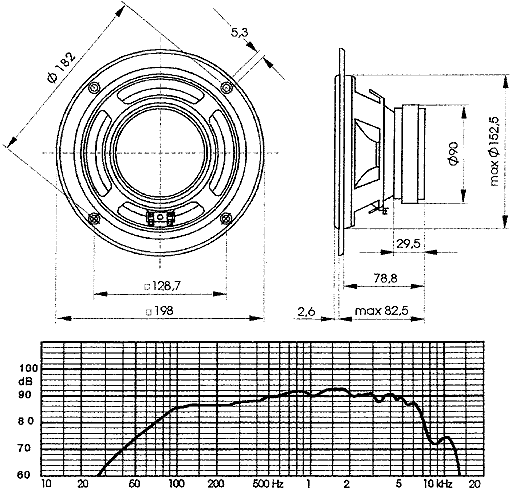

evo podataka za bas :
TONSIL GDN 16/50/6
Technické údaje:
Menovitá impedancia.....................8ohm
Menovitá rezistencia ...................6,9ohm
Frekvencný rozsah ......................80 - 5 000Hz
Rezonancná frekvencia ..................48Hz
Menovitý príkon/100hodín nepretržite ...50W
Maximálny výkon ........................100W
Charakteristická citlivost .............90dB
Intenzita magnetického pola ............0,89T
Energia vo vzduchovej medzere ..........232mJ
Silový faktor - Bl .....................6,8Tm
Plocha piesta - Sd .....................0,0139m2
Celková hmotnost membrány - Mms ........0,0121kg
Pružnost reproduktora - Cms ............0,00098m/N
Ekvivalentný objem skrine - Vas.........0,027m3 (27 lit.)
Faktor kvality
- mechanický - Qms .....................4,35
- elektrický - Qes .....................0,545
- celkový - Qts ........................0,485
Vzduchová medzera ......................25/8/1,125mm
Výška cievky ...........................13mm
Magnet
- materiál .............................ferit
- rozmery ..............................90/45/15,5mm
- hmotnost .............................0,35kg
Hmotnost reproduktora ..................1,27kg

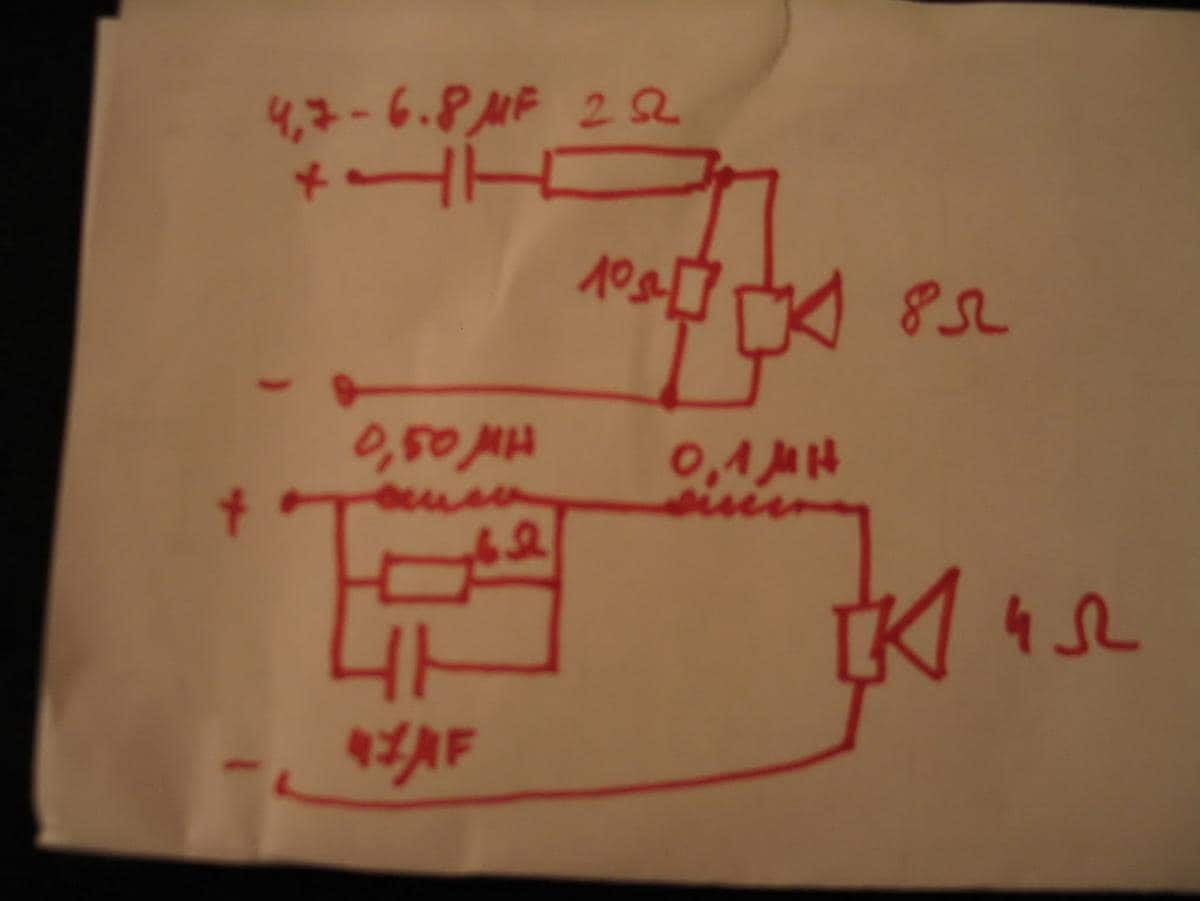

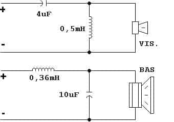

Ipak sam napravio bookshelf bas je 4 oma tviter 8 i primera jedne skretnice pa sta bude.
Mogu reci da sa ovom skretnicom koju je dizajnirao moj drugar radi fenomenalno. otpor zvucnika je sada 6 oma kutija je 25l i imam dve pregradeduzina cevi je postavnjena na 60 hz na jednom zvucniku a na drugom 40hz. mozda bih uzeo efikasniji visokotonac ali je odlicno. mozda uzmem da se igram sa varijantama skretnice.

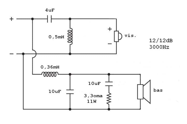

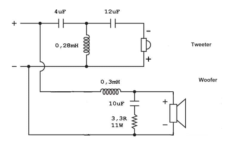

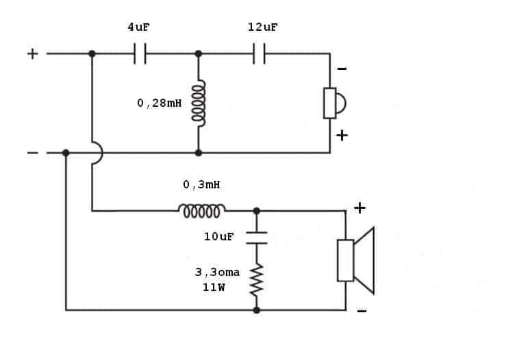

po meni ta skretnica nije baš najbolja.visokotonac bi mogao pri malo većoj snazida ode u večna lovišta.moja preporuka bi bila skretnica 12/12dB ili 6/18dB.evo i kako bi to bilo. :drink:
Nemoj da zaboravis da mi je woofer 4 a tviter 8
pa izračunao sam ti.pogledaj.prvo je 12/12dB 3000Hz, a drugo je 6/18dB 3000Hz.za 4 oma bas i 8 oma visokotonac.ako se visokotonac bude jače čuo od basa, to jest drao se,stavi ispred skretnice visokog (pre bloka) otpornik (od 1 om pa nadalje)5W ili obične 2W paralelno, dok ne bude kako treba u odnosu na bas.na bas, posle skretnice bi mogao da se stavi zobel.savet - kako ja radim : izvučeš žice napolje kroz bas refleks, na primer,i onda ugađaš skretnicu. oduzimaš, dodaješ i slično. pa kad bude to to,sve lepo prišrafiš, stegneš, zalepiš ako treba i montiraš u kutiju i višenema zezanja i otvaranja. :drink:evo ti ponovo primeri, sa zobelom na basu. :drink:

Najverovatnije cu pokusati sa TL kutijom posto nije losa ideja ali mi je ideja da napravim podnostojece i sad imam problem u odabiru basa neko neki predlog mada treba imati na umu da je pokusaj napraviti Hi End zvucnike a ne tuc muc tuc.
A zašto? šta će ti efikasniji bass?
U kombinaciji sa tonsilom koji imas na pocetku dosta je neefikasan a tonsil nih da koristim ya srednje tonove samo ne znam kakav efekat ima cevka koja bije u pod mislim toliko truda da se zvuk ne prenosi na pod mogli su neku L cevku, Voleo bih da cujem TL zvucnike nikad ih nisam cuo yasto bi bilo bolje praviti TL od ostalih potanje je u mojoj glavi.......znam da postoji dosta tema na ovo pitanje ali pitanje je sad.
