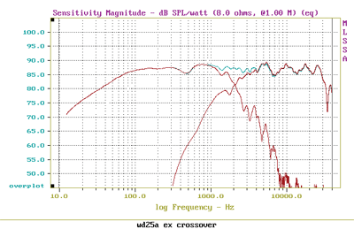

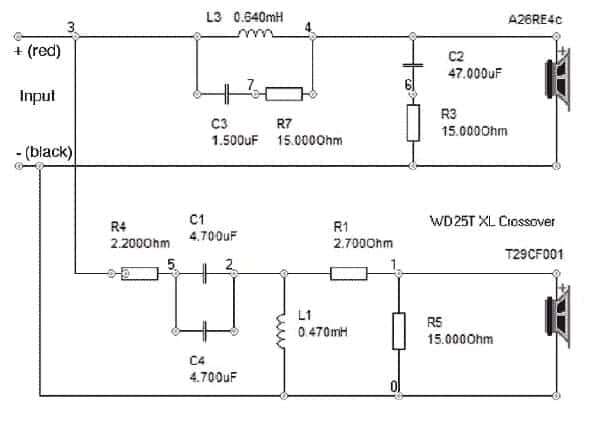

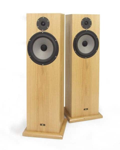

Zvu Napisano Oktobar 29, 2011 #1 Napisano Oktobar 29, 2011 Evo jednog zanimljivog projekta koji bi mogao pomoći onima koji ne znaju šta bi pravili ili kupili. Zvučnik je srednjih gabarita bar za standarde ovog foruma. Izrada je vrlo jednostavna jer je u pitanju kutija kod koje nije potrebno neko ekstra stolarsko umeće.U pitanju je zvučnička kutija zasnovana na Seas zvučnicima iz Prestige i Excel serije. Radi se o bas modelu Prestige A26RE4 (H1411) i visokotonac iz Excel serije Seas T29CF001. Skretnica je jednostavna, a ni zvučnici ni skretnica nisu od unobtain-ijuma. Problem jeste što se Seas zvučnici ne mogu kupiti redovnim putem u Srbiji ali to ne znači da ne može da radi e-bay u te svrhe.Zvučnici bi završeni trebali da izgledaju ovako:Evo i šeme za skretnicu i PDF fajla koji je u stvari uputstvo za izradu: ......................................... WD25T.pdfOno što je neobično kod ove kutije je način na koji je postignuta kontrola najnižih frekvencija. U pitanju je nešto što u PDF-u nazivaju "reticulated foam", sunđer ali ne običan. Onaj koji obično koristimo je "open cell" i ne može poslužiti u ove svrhe. "Reticulated foam" je u stvari onaj crni sunđer koji koriste akvaristi za filtere. Kod nas se može kupiti u debljini od 3cm te spajanjem više komada dobijamo debljinu koja nam je potrebna. Takođe, ne sreće se svaki dan ni pregrada u sredini sa rupama koje moraju biti tačnih dimenzija postavljenih na strateško mesto.Postoji i varijanta sa istim midbasom koja treba da predstavlja rimejk bookshelf Dynaco A25 kutija sa sve skretnicom i planovima za izgradnju koju ću postovati ovde čim pronađem sve što je potrebno za samogradnju.

Zvu Napisano Oktobar 29, 2011 Autor #5 Napisano Oktobar 29, 2011 350 cm2 površina membrane, 39 grama težina kretnog sistema i beskonačni broj navojaka žice na voice-coil-u prečnika 39 mm da bi se sa malim magnetom prečnika 90 mm postigao force BL=9,6 N/A, što rezultuje induktivitetom zavojnice od 3,37 mH. Nije baš obećavajuće za srednjetonsko područje.Imaš frekventna merenja u PDF-u gde se vrlo lako može videti odziv na srednjetonskom opsegu. +/-1,5dB preko celog opsega.Ako si hteo reći da se ne dernjaju zbog uobičajenog pika na 2KHz kod većine kutija, onda si u pravu

Zvu Napisano Oktobar 29, 2011 Autor #10 Napisano Oktobar 29, 2011 A freq. odziv je sve što ti treba da bi znao kako nešto zvuči?Ja merio one kompjuterske Logitech Z-5500 i imaju fantasično ravan freq. odziv na području 200-20.000 Hz. Da se odma' zaljubiš. Ma jok bre. Može se naslutiti da li tu ičeg nedostaje. Htedoh reći da bi kod ovoga možda bitniju ulogu igralo pojačalo koje može da ih iskontroliše. Na samom midbasu se nalazi samo 0,6mH pa se time kompenzuje veća induktivnost kalema u zvučniku. Ne mora se gruvati veliki induktivitet u skretnicu.No, siguran sam da bi ti mogao izvesti nešto u smislu trosistemca u ovoj varijanti u ovoj kutiji. Time bi se pokrili i 2way i 3way likovi Naravno kada je voice-coil prirodna prigušnica reda veličine: umlatim ti srednje ko vola u kupusu. Zato je rezna na 2KHz pa visokotonac preuzima dosta rano. šta bi onda rekao za JBL 4430 ? Velika zavojnica na midbasu i rezna na 1000 Hz. Dok god se visoki spušta nisko, nije problem.Mada i ja mislim da bi, kada bi ih pravio, probao prvo fullrange. a visokotonac 6dB/o. Naravno uz merenja i sve što čini izradu kutija. U tom smislu bi trebalo maksimalno posvetiti pažnju usklađivanju akustičkih centara fizički kako bi se izbegle nepotrebne komponente na skretnici. Verujem da bi jako dobro radio sa onim AudaxTW034 visokotoncem, jer onaj može da se seče još niže. Ima nižu rezonantnu frekvenciju i veći prečnik membrane

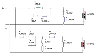

Zvu Napisano Oktobar 30, 2011 Autor #19 Napisano Oktobar 30, 2011 Kako sam obećao juče, evo i rimejka bookshelf Dynaco A25 kutija http://wduk.worldoma...wd25ahfw1a.html http://www.world-des...wd25ahfw2a.html WD25a.rar Postoji još jedna varijanta skretnice koja predstavlja finalnu tj. najbolje zvučeću varijantu: Bon appétit
