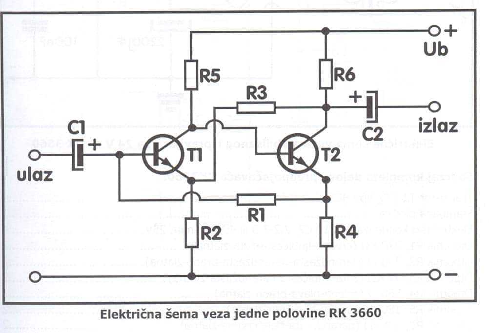

Pigy Napisano Septembar 20, 2011 Autor #25 Napisano Septembar 20, 2011 Hvala ti puno Zeon,tvoj sam duznik!!!!Evo dali moze ovaj kit iz RK da posluzi,kad ga vec imam.(Sa BC550 je, a dali mogu i neki drugi tranzistori na pr BC182 ili BC 107...109, buduci da je BC550 50V 0.1A ali 0.5W a BC 182 i BC 109 0.2A ali 0.3W ? jer bih ako je to dobro koristio i za neke druge naredne drajvere za led vu metar.Ovde pise da ovaj predpojacivac moze da da maksimalni napon 2.5V, a pojacanje mu je 100X. tako da pri 3mV i 10K ulaz ,signal na izlazu je 35mV. A napon napajanja od 9 do 30V. P.s Nisi mi odgovorio,za taj komplet sto imam LED vu metar sa SMD IC BA6820F i 2X12 led displej, ali ima samo cetiri kontakta za prikljucenje?/?
Ја sam sam Napisano Septembar 20, 2011 #26 Napisano Septembar 20, 2011 Па шта ако има четри контакта, напајање, 2 х улаз и маса..
Pigy Napisano Septembar 20, 2011 Autor #27 Napisano Septembar 20, 2011 Pitam jer neznam,dali masa moze biti ista za napajanje i za ulaz-signal zajednicka??
