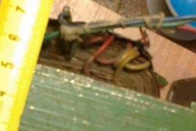

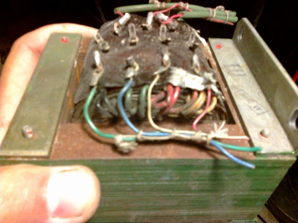

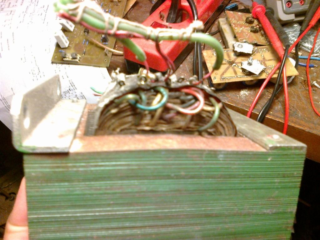

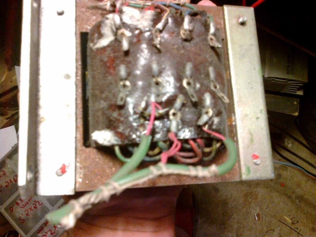

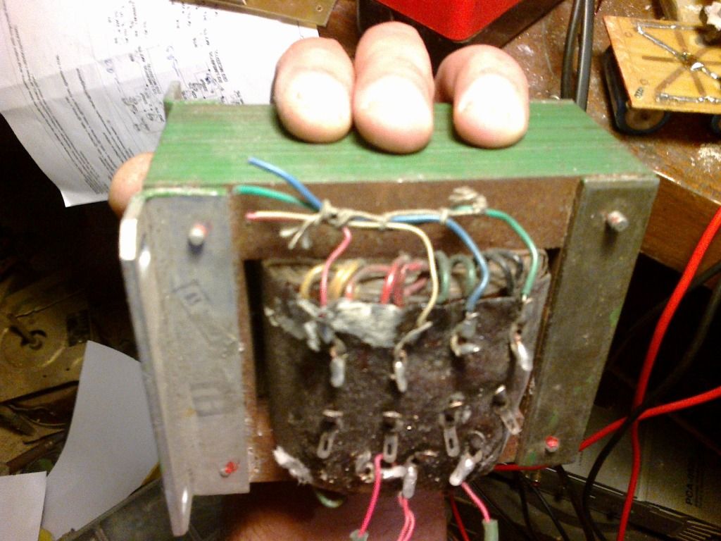

Da ne otvaram novu temu,jedno pitanje ovde:
Prepoznaje li neko ovaj trafo,zna li mu namjenu ili uređaj odakle bi mogao biti izvađen?
Postavljena slikaPostavljena slikaPostavljena slikaPostavljena slikaPostavljena slika
Najviše me interesuje na koje kontakate ide mrežnih 235V.
hehe, dvaput si okačio sliku VISINE lima a ne dužine. pošto je osnovna cifra 2cm to bi bilo 2+2+4+2+2cm.znači presek jezgra 12/3(tj srednja noga)*5 (debljina paketa).primar je uglavnom najbliži jeszgru, pa pogledaj sa koje strane je to. ako ima mogućnost za 115/230onda imaš malo zbrke..al se i to da provaliti (ukoliko je mrežni trafo uopšte)
Da skontao sam da sam postavio dva puta visinu a ni jednom sírinu nego bilo kasno za ponovni odlazak u garazu. Trafo inace jeste sirok 12cm,ima bakarnu traku oko namota i masu izvoda pa nekako mislim da je vezan za lampe. Nadjoh ga prosle godine na otpadu za male pare pa ga uzeo zbog dobre povrsine jezgra,uz pomoc programcica sa teme o trafoima na ES nije problem proracunati ga od pocetka ali bi ipak volio da iskoristim originalni primar_ako je moguce.
Da ne otvaram novu temu,jedno pitanje ovde:Prepoznaje li neko ovaj trafo,zna li mu namjenu ili uređaj odakle bi mogao biti izvađen?............Najviše me interesuje na koje kontakate ide mrežnih 235V.
Izmeris ommetrom otpor svakog para istih izvoda(po debljini zice). Onaj par koji pokazuje najveci otpor je primar-iz razloga sto se primar mota tanjom zicom te ima veci otpor od ostalih izvoda(ukoliko nije bio za neku lampu,pa je moguce da taj izvod ima veci otpor). Po velicini trafoa mozes zakljuciti kolike je ukupne snage,a po preseku zica na sekundaru, koliko struje moze teci kroz svaki sekundar
