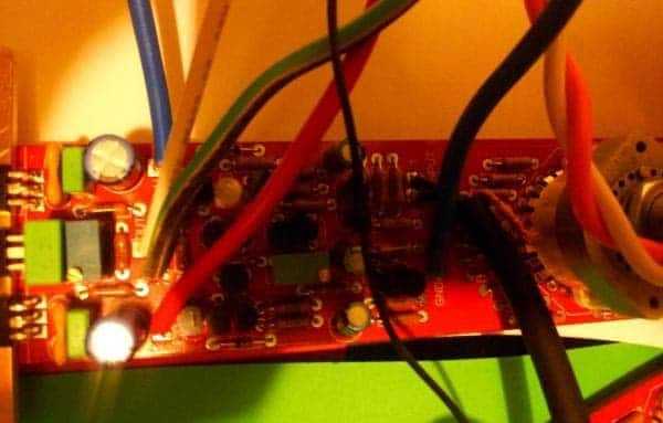

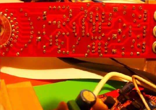

stein Napisano Jun 7, 2011 #10 Napisano Jun 7, 2011 Vidim da su kablovi "tanušni"... Ako je sve kako kažeš, postoje i one dve varijante kojima se ređe nadamo a češće nas obraduju... Opcija #1 mogućnost da je neki od kablova u prekidu ili u spoju s masom; opcija #2 da je negde reč o hladnom lemu. Obe se stvari rešavaju bezbolno (ako nisi do sada, dobro bi bilo proveriti) a sve ostale opcije uključuju neku defektnu komponentu. Najjednostavnije bi bilo proveriti signal tracerom (mali amp, na ulaz kond i pipalica za signal) i ideš redom od selektora ka izlazu. Negde će zvuk da nestane, tamo je problematičan deo/spoj...
