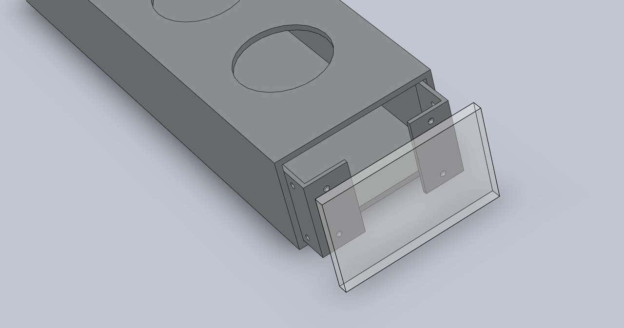

Nasao sam kod roma za male pare pristojan PDU (power distribution unit), ili ti lopov. Same uticnice su Kopp i mogu lako da se namontiraju na bilo koju kutiju.Posto mi je postojeca kutija polomljena, hteo bih da nabavim novu.Sta predlazete? Ima li nesto zgodno da se kupi po lokalnim prodavnicama/buvljacima sto bi moglo da mi odradi posao? Bilo bi lepo da je plasticno da ne moram mecku da rodim dok probusim rupe za schuko-e.Bilo bi idealno da se unutra ubaci i neki filtercic ili prenaponska zastita (NTC ili statijaznam). ;)TNX

Zavisi kolike su. Kad se opredeliš za određeni gabarit, predlažem jednostavno rešenje koje podrazumeva malo parče klirita (plexi) sa dve strane. Na krajevima pravougaone cevi se montira dva komadića "L" profila, u njih, kroz klirit probuše rupice, u L profil sa boka ureže navoj a na kliritu rupe malo razbuše. Postavi se 4 vijka i doviđons.Saću da ti nacrtam...

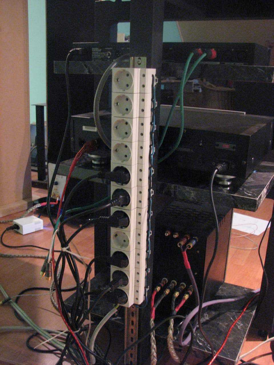

Ja se nisam zevzečio mnogo... Nikakve kutije, samo šina, industrijske utičnice i nanizao koliko mi trebalo, a mogu da dodam još...post-13-0-94530900-1304197098_thumb.jpg
