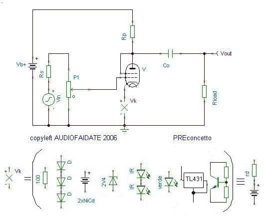

neskor Napisano April 27, 2011 Share #1 Napisano April 27, 2011 Razmisljam nesto ovih dana da u sledeci svoj projekat ubacim bias cevi sa baterijom.Onda naletih na raznoraznim forumima na oprecna misljenja.Jedni hvale LED, jedni obican otpornik, jedni bateriju u gridu, jedni u katodi, premostenu kondezatorom...Da li je neko od vas probao vec nesto od ovoga? Link to comment Podeli na ovim sajtovima More sharing options...
neskor Napisano April 27, 2011 Autor Share #2 Napisano April 27, 2011 ili nesto ovako? lith2.bmp Link to comment Podeli na ovim sajtovima More sharing options...
Zen Mod Napisano April 27, 2011 Share #3 Napisano April 27, 2011 to sa alkalnom bat je jako dobar fazonnekad sam preferirao NiCd u katodi , a posle toga probao to sa grid baterijommoj izbor - ili leds u katodi , ili grid battery Link to comment Podeli na ovim sajtovima More sharing options...
neskor Napisano April 27, 2011 Autor Share #4 Napisano April 27, 2011 samo bateriju u grid ili si im stavljao i otpornik i kond (kao na drugoj slici)? Link to comment Podeli na ovim sajtovima More sharing options...
Zen Mod Napisano April 27, 2011 Share #5 Napisano April 27, 2011 bas kao na slicinisam ja nista od toga izmislio - no nadjoh na netustarije varijante - DC shifteri raznih vrsta - se nalaze u knjigama starostavnim Link to comment Podeli na ovim sajtovima More sharing options...
