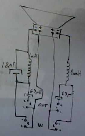

spiral Napisano April 26, 2011 Share #1 Napisano April 26, 2011 Ok, imam Magnat 80W sa originalnom skretnicom. Ono sto je krajnje cudno je to sto ima 4 ulaza, svaki je po 4 oma i nezavisni su jedan od drugog. Dosao je sa panelom za prikljucivanje zvucnika i ulaza, sa R i L i IN i OUT, tako da je prilicno jasno da se radilo o 2.1 sistemu. Za Out je prosto, idu dva kondenzatora i to je sve za Hi-Pass filter, ali ono sto mi nije jasno je za jedan kraj koji ide u Magnat. Jedan kraj je standardni Low pass sa zavojnicom, a na drugi kraj ide zavojnica paralelno sa kondenzatorom. Sta ce to tu? Jel moze da mi neko objasni zasto je sve to tako? Shema je u attachmentu. Link to comment Podeli na ovim sajtovima More sharing options...
spiral Napisano April 26, 2011 Autor Share #2 Napisano April 26, 2011 Ok, izracunao sam, ovaj deo koji znam, odvaja na 600Hz, s tim da su i sateliti na 4oma. Link to comment Podeli na ovim sajtovima More sharing options...
