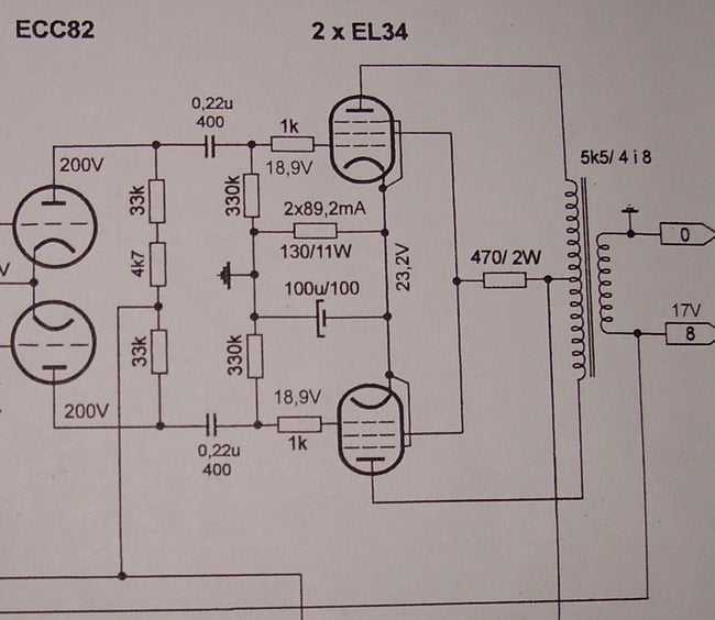

Tasa62 Napisano Septembar 16, 2009 #1 Napisano Septembar 16, 2009 Od skora mi se javio zanimljiv problem na pojačavaču (EL34PP). Radi se o tome da se jedna od cevi (EL34)"iz čista mira" usija. Problem se reši isključenjem i ponovnim uključenjem pojačavača. Posle toga nema više muke sve do narednog, slučaja. Razmak dešavanja je potpuno proizvoljan. Cev kojoj se ovo događa probao sam na raznim pozicijama u pojačavaču i uvek se problem prenosi s njom. Reći ćete " Promeni cev" ali to mi je jedina koja se slaže sa ostale tri (TGL) po epohi iz koje je (1950.)i sve odlično radi dok se dogodi opisano. Da li je neko imao sličan problem. Moje je mišljenje da je moguće neko oscilovanje na visokim frekvencijama budući da nisam stavio onaj blok na rešetku. Mrzi me da eksperimentišem, jer se pojava ne dešava stalno, pa sve može da se oduži. Hvala.

Tasa62 Napisano Septembar 16, 2009 Autor #3 Napisano Septembar 16, 2009 Blok 22pF između g2 i katode. Šema je najtipičnija, nemam je trenutno ali biće ubrzo.
stein Napisano Septembar 16, 2009 #4 Napisano Septembar 16, 2009 Stavi taj 22p, neće se čuti u karakteru zvuka i pogledaj usput koliko je 1-2k grid stopper blizu rešetke, tj G2. Bliže=Bolje... Ako imaš blokove na izlazu sa prethodnog stepena (od anode prethodne lampe, verovatno triode) proveri ispravnost kondenzatora, mada se to obično onda manifestuje plavičastom bojom unutar EL34...
Tasa62 Napisano Septembar 16, 2009 Autor #5 Napisano Septembar 16, 2009 Blok 22pF između g2 i katode. Šema je najtipičnija, nemam je trenutno ali biće ubrzo.Izvinite, između g1 i katode.
Tasa62 Napisano Septembar 16, 2009 Autor #6 Napisano Septembar 16, 2009 Izvinite, između g1 i katode.Evo i šeme.
Zen Mod Napisano Septembar 16, 2009 #7 Napisano Septembar 16, 2009 za pocetak - taj otpor od 470 koji ide na obe g2 skini , i ubaci 1K na svaku g2 posebno - odmah na podnozju .onda ih nezavisno spoji na Ub
Daudio Napisano Septembar 16, 2009 #8 Napisano Septembar 16, 2009 ......... Cev kojoj se ovo događa probao sam na raznim pozicijama u pojačavaču i uvek se problem prenosi s njom. Reći ćete " Promeni cev" ali to mi je jedina koja se slaže sa ostale tri (TGL) po epohi iz koje je (1950.)i sve odlično radi dok se dogodi opisano. ......... Da li je neko imao sličan problem. Hvala. Уколико се то дешава само са једном једином лампом на било ком месту( од 4 могућа), онда не верујем да ће нешто ту да се реши додавањем и одузимањем елемената.Као што си и сам констатовао- ПРОМЕНИ ЦЕВ. Разумем ја да се она слаже са остале 3 по изгледу и годишту,али свакако да се не слаже и по параметрима. Што се тиче искуства, у професионалној примени,постоји потреба да на одређеном месту да стоји лампа истоветна као и свака друга осим што је произвођач на њој написао да јој је толеранција параметара 1%. Употреби ли се било која друга догађа се истоветно усијање твом. Едит: Али пре свега што урадиш најпре погледај какве су ногице на лампи,да нису искривљене и нахватале патину.Може се десити да у току рада изгуби контакт нека од решетки,или се појаве прелазне отпорности те се отера радни режим преко дозвољеног-то може да буде манифестација усијања која се решава ресетовањем. Прича са ВФ осцилацијама не пролази,јер би се то дешавало само на том месту и губило би се на осталим позицијама,тј. проблем не би био везан само за ту лампу. Овим те нисам охрабрио,али сам, надам се , све присутне подсетио на потребу за упаривањем лампи не по серији и годишту него по параметрима и струји.
