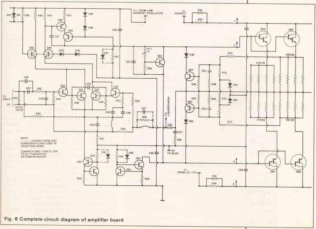

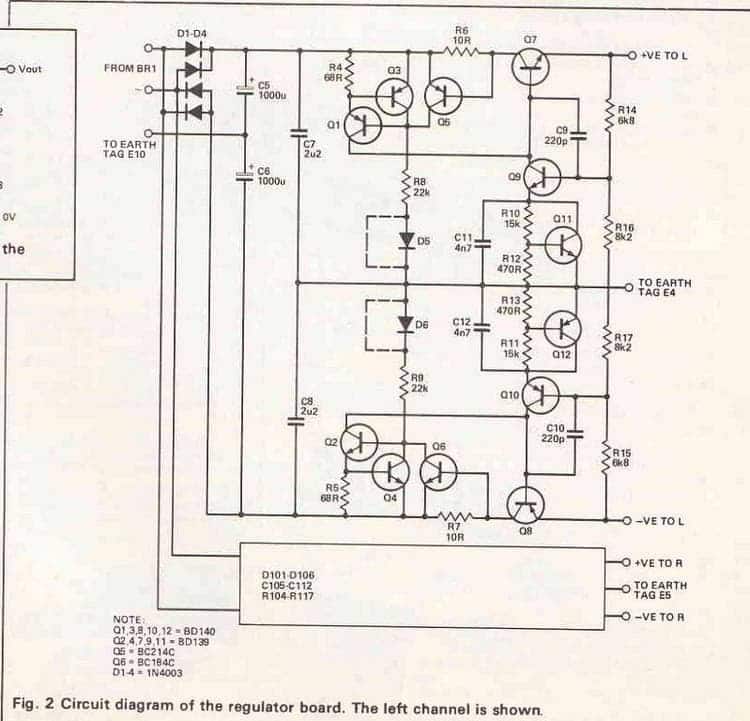

Povukla me i podsetila Scope-ova prica o 'Darlington' tranzistorima u izlaznom stepenu, hvala Scope! Nakon niza godina bezuspesne potrage po internetu, najzad sam uspeo da iscackam kopije sva tri broja casopisa "ETI - Electronics TodayInternational" u kome je od Aprila do Juna 1988 god. objavljen ovaj projekat. Meni je posebno interesantan jer je to bio moj prvi pokusaj da dodjem do ozbiljnog pojacala u DIY varijanti. Pojacalo je napravljeno i dan danas sviri (uz izvesne korekcije u ulaznom stepenu, znalci ce prepoznati gde ima gresaka) ali nisam ga jadovrsio, nazalost. Moje znanje tada, a Bogumi i dan danas, je ostalo na nivou totalnog nerazumevanja principa rada pojacala :D. Moj nivo znanja je bio (i ostao) da polemim elemente na plocici a ovde sam se svojski potrudio da plocicu(ce) uradim korektno i da pribavljenielementi budu na zavidnom nivou, i za ono vreme: "Holco' otpornici, "Wondercap" polikarbonati, "LCR" stireni / poliesteri, Silver Mica itd... Evo izlaznog stepena te stabilizacije 'Low Current' pobudnog dela. Sa po 4 tranzistora u izlazu, ovo pojacalo je trebalo da obezbedi 2x100Wi struju od 40A na izlazu (ovaj podatak me je 'palio'. "Bog'te, pa sa ovim se vari!!" )Jako bih voleo komentare konstrukcije pojacala, da se konacno i ja uverim u kvalitet radova iz casopisa. Naponjem da se ovaj projekat i prodavao kao kit, a u 'upgrade' verziji je kostao 450 funti, bez kutije, trafoa, hladnjaka itd. itd. :hi:'Low Current' stabilizacija se sastojala od ukupno 5+5 BD139/BD140 po kanalu, tj ukupno 20 popularnih 'BeDe-jaca' :). Poredjenje: meni su BD139/140 (svega po par) bili u izlaznom stepenu nekog RIZ pojacala 2x30W, navodno 'radjeno po Marantz shemi', jad i beda od upotrebljenih elemenata :). post-9-0-26526300-1300648650_thumb.jpgI sam izlazni stepen. Rado cu negde postaviti kompletan projekat, sva tri nastavka serijala, ako to bilo koga bude interesovalo. post-9-0-45777500-1300648675_thumb.jpg:drinks:

Ima par cudnih stvari na semi ali u osnovi klasican dizajn.
