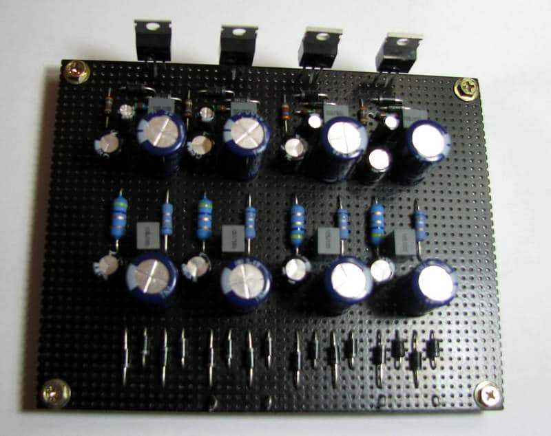

Konačno sam napabirčio dovoljno volje i vremena da sklopim napajanje sa 4 nezavisna stabilizatora (317/337-per/ch) i proverio sam da li je sve kako treba. E, pa i jeste, i nije. Neopterećeno, na oba pozitivna ispravljača sam dobio 11.94/11.95VDC a na negativnim ispravljačima -12VDC. To je nekih dva volta više po grani nego što sam planirao. Ostaje mi još da se opredelim za parče hladnjaka na koje ću da šibnem regulatore, da ne bude posle eci-peci-pec-peče... Nisam slikao sa sve žicama na sve strane, biće mnogo zanimljivije kada spojim sa skretnicom i baferima... :)post-13-0-34627300-1315603212_thumb.jpg Zanimljivo je da su metalni delovi na LM317 upola tanji od ovih 337...
... da li je sve kako treba. E, pa i jeste, i nije....
Sta nije ?BTW, vrednost izlaznog napona odredjuje odnos dva otpornika (R1 i R2 iz seme u postu #444) i referentni napon samog chipa (1.25V, po datasheet-u, a u stvarnosti varira, retko kada je tacno 1.25V).
Da, trebalo bi zameniti otpornike od 1k8 sa vrednošću od 1k5. To bi matematički dalo 10 umesto 12V. (ja sam za R1 stavio 215 oma umesto 220) Kome slučajno zatreba računaljka za varijabilne regulatore: http://www.reuk.co.uk/LM317-Voltage-Calculator.htm a ima i tablica sa unapred datim vrednostima otpora i rezultujućim naponima te tablica sa datim napona i potrebnim kombinacijama otpornika. Korisno.
