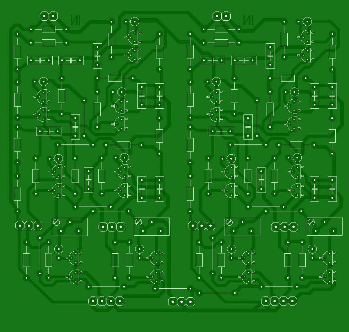

Ne znam dal' umem, ali počinje da liči...post-13-0-83243100-1311018911_thumb.jpgStereo ili jedan kanal balansirano...
jes možbit naučio kako da edituješ patern ovog feta pa da staviš veće padove ili ti je fazon da zj pošten svet?
Ma napravićemo, sad ga već totalno kapiram :)Prečnik?

70 milsa (1,8mm )
Izgleda da sa ovim razmakom ne može 1.8mm, dodiruju se padovi. Moram da kreiram novi elemenat sa većim razmakom između nožica a i onda će da bude gusto na 70 milsa.
Aman, zaman - selektuj komponentu, klikni (desno dugme) "split group", namikeri kako sta hoces, selektuj sve elemente te komponente i klikni "build group", i eto nove komponente...
70 milsa je komforni pad, i ne bi trebalo da robuješ realnom razmaku nožica kućišta pošto je taj u trougao jedini kod malih metalnih kućišta,plastična su obično u liniji pa posle ispresovana u trougao ili u 100 milsa razmak. drugo, za sada imaš mesta na (tvojim) pcb kolko hoćeš tako da slobodno povećaj razmak. znači, ili 2x100 milsa u liniji ili 200 između krajnjih a srednja izbačena za 100 milsa, nema veze. radiš oblik koji tebi pasuje a ne kako je neki pesnik (ili zaebant) zamislio.

To sam i uradio. Jedino što sam morao da pomeram nožice na veći razmak. Tako sam i od otpornika napravio kratkospojnik :)Inače, Guja me isto tako "pila" za pločice, kao i ti za šeme, i isto kao Zen za proračune struje i napona... Tačno mi dođe da pomislim da je ovo neka zavera da me se nauči ponešto... :buehehe:Edit: inače, podesio sam da program ne radi sa mm nego mils, sad će biti smejurija kad ne budem znao koliko je zapravo velika pločica... :sarcastic_hand:

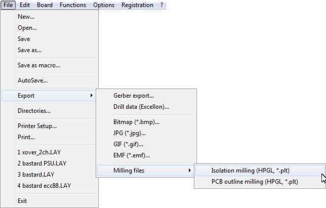

Još samo da nađem načina da izbacim fajl koji ti je upotrebljiv i ... :happy64:

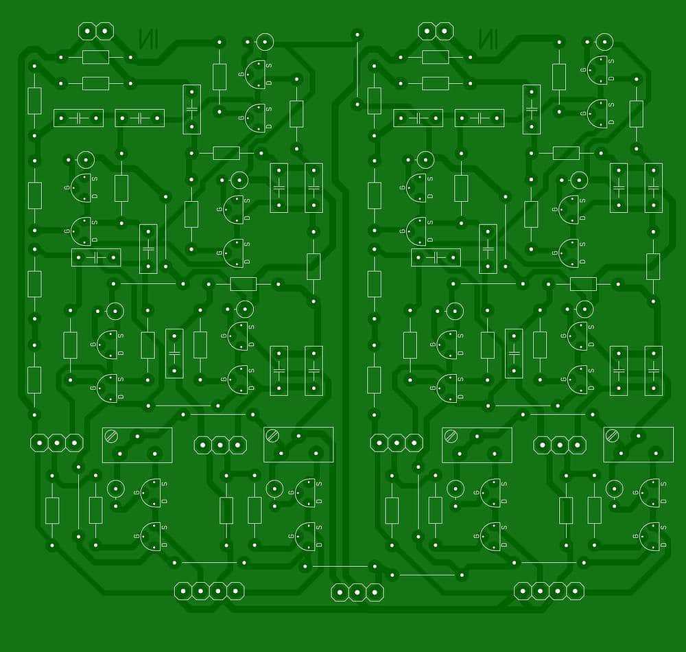

slika sa svim fetovima zamenjenim. Padovi veći i na većem međusobnom odstojanju. post-13-0-06250800-1311092685_thumb.jpg Sleduje optimizacija pozicija svih elemenata a potom i provera na štampaču.Potom, po potrebi, optimizacija rute vodova i naravno, pregled opcija za export u zahtevani fajl format. :)
a, pa nije ni to problem. imaš hpgl čini mi se kao opciju?
Ovako mi nudi: post-13-0-55734400-1311093026_thumb.jpg
Мени то изгледа ОК.
Мени то изгледа ОК.
Na prvi pogled, da, ali recimo, par fetova sa leve strane (prvi par HP sekcije) bi komotno mogao kompletno da se pomeri prema gore. Ispod je preblizu konda, gore, predaleko... Vodovi su još uvek rezultat "pametovanja" autorutera, a ja vidim dosta rešenja koja bi bila kudikamo bolja, jednostavnija i u najmanju ruku, estetski korektnija. Osim toga, autoruter striktno vezuje vodove od pad-a do pad-a, dakle, ili bih morao da dodajem padove da kreiram spojeve u obliku slova "T" ili da uradim manualno, što mi je i jednostavnije, potom, autoruteru se za neki spoj zadaju debljina voda i odstojanje, manualno, mogu da podebljavam i utanjujem vodove gde je meni tj sklopu zgodno...
zaboravi hpgl. progi je jednostavno idiotarija. al da te fino zabavlja, to stoji.
Pa dobro onda, kako da uradim a da budeš zadovoljan dobijenim rezultatom? Vidiš da hoću da uradim kako valja, samo mi reci u kom formatu treba da bude, a ja ću već naći načina da dobiješ fajl koji ne moraš da prepravljaš, konvertuješ i tako dalje. nije meni cilj da te zezam, nego da se uskladimo. Jasno je da ja na Win7 ne mogu da instaliram program koji ti koristiš, a i to da instaliram neki stariji OS koji nema drajvere za hardver koji imam mi deluje prilično nerazumno, dosta mi je što sam morao da se priklonim Win7 x64 što zbog one drtine od SolidWorksa, što zbog povećanih zahteva za memorijom i brzine procesora, malo je, kao što rekoh, bezveze da zbog nečega što mi je hobi prolazim isto maltretiranje kroz koje sam morao proći zbog posla... <_<
