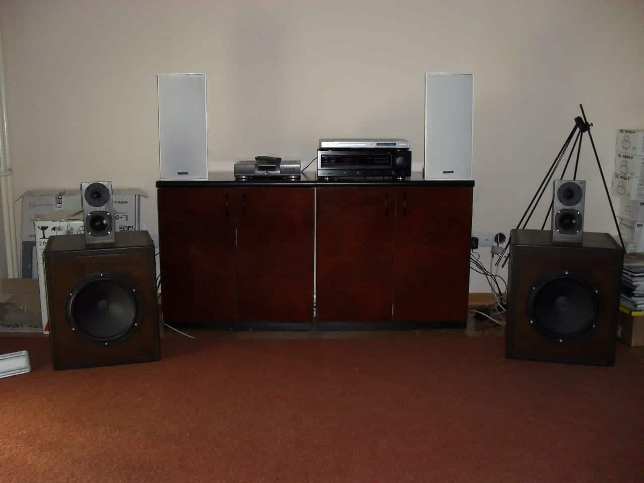

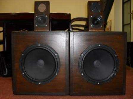

Moj prvi :to_become_senile: (i jedini do sada) DIY poduhvat od pre 20+ godina. Bas 12" Ei Niš, srednjetonac i visokotonac Heybrook 4" i 1", skretnica takođe Heybrook. Kao što se vidi na slici, jedan visokotonac fali. Planiram da stavim ribone, na primer http://www.fountek.net/products_neo_10.htm ili http://www.fountek.net/products_neo_30.htm. Da li je neko imao iskustva sa takvim visokotoncima? Koji od njih bi mi preporučili (ili možda nešto sasvim drugo, ali budžetno)? Da li kod nas ima da se kupi i koja je cena?Pitanja za srednjetonac... Sunđerasta masa, koja se nalazi između vešanja i metalnog okvira je izgubila svoja svojstva i kruni se. Samo vešanje je potpuno ok. Da li treba nešto preduzimati po tom pitanju? Pošto su zvučnici veoma dugo vremena bio van upotrebe (desetak godina sigurno), šta još preduzeti?

super projekat.riboni nisu losi kao opcija, mada i obicni kalotni ce ti zavrsiti posao.sundjerasto vesanje na srednjetoncima se menja bez ikakvih problema.trebalo bi pogledati zbog neupotrebe i centratore na basovima da nisu ulegli.sto se tice visokotonaca evo ti link, pa prelistaj. ima stvarno dobrih, a vrlopovoljno. pogledaj EI Niski (960din. komad), a imas i DTF801 titanijumski(500din. komad)http://www.proelectronic.rs/product.htm?category_id=292&page=1pozdrav,Sale :cheers:

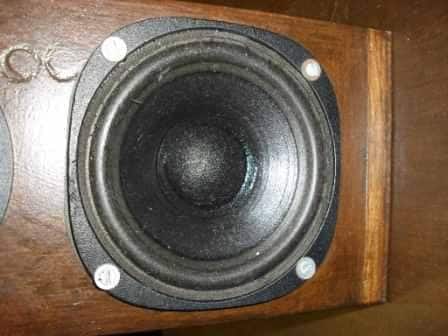

Hvala za savete, ali jutros sam otkrio jos nesto - vešanje na srednjetoncima se kruni takođe :scratch_head: . Ostaju rupe. Mogu i slike da zakačim, ako ima potrebe. Kakav imate predlog? Nisam nikad popravljao vešanje. Da li da probam sam ili je bolje da dam to nekom od vas sa iskustvom? Znam da ovde negde na forumu ima nešto i o zameni vešanja, pa ako neko može da da mi pošalje link, hvala...

Zamena vešanja generalno nije naročito teška ako imaš iskustva ali na srednjaku bolje prepusti nekom ko je to radio jer ume da bude zajbano ako krene po zlu tj ako je korpa srednjaka zatvorena sa zadnje strane, centriranje membrane može da postane pravi nightmare... imaš tih vešanja u slobodnoj prodaju mislim da ih ima Kašiković i njegove kolege... imam i ja negde u ormanu valjda ako ih nisam pobacao....

ako se ne varam - za 12" EI bas je negde oko 50L zapremine bilo potaman kompresija , srednji damping

Tako je, upravo takve kutije i imam, eno ih gore na početku teme :Viannen_loungelizard: .
Što bi se reklo - "opet u sedlu" :victory: ...Posle 17 godina ponovo slušam svoje stare kutije sa slike, na poslu, u kancelariji. I odlično je. Iskreno, pribojavao sam se da ću drugačije doživeti zvuk ovih mojih "novih fosila". Ali ne, sve je kako treba i, jasno i glasno i na svom mestu. Čak sam malo zatečen time. Šta to znači? Da li je moguće da sa 15 godina i sad isto doživljavam kvalitet ovih kutija? Ili sam podetinjio :blink: ? Ili nisam objektivan (čini mi se da jesam, koliko god to subjektivno zvučalo :serbvidkakisicl0: )? Da li je neko imao slično iskustvo?
