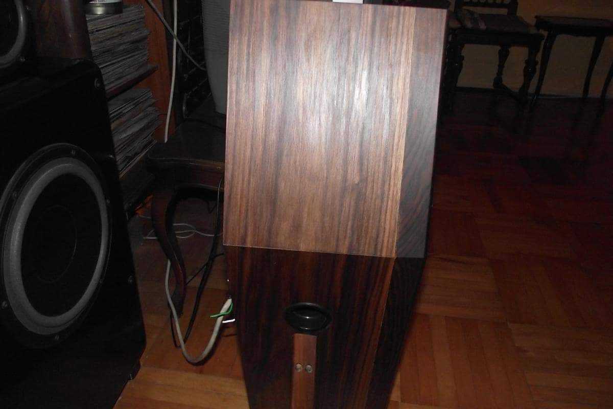

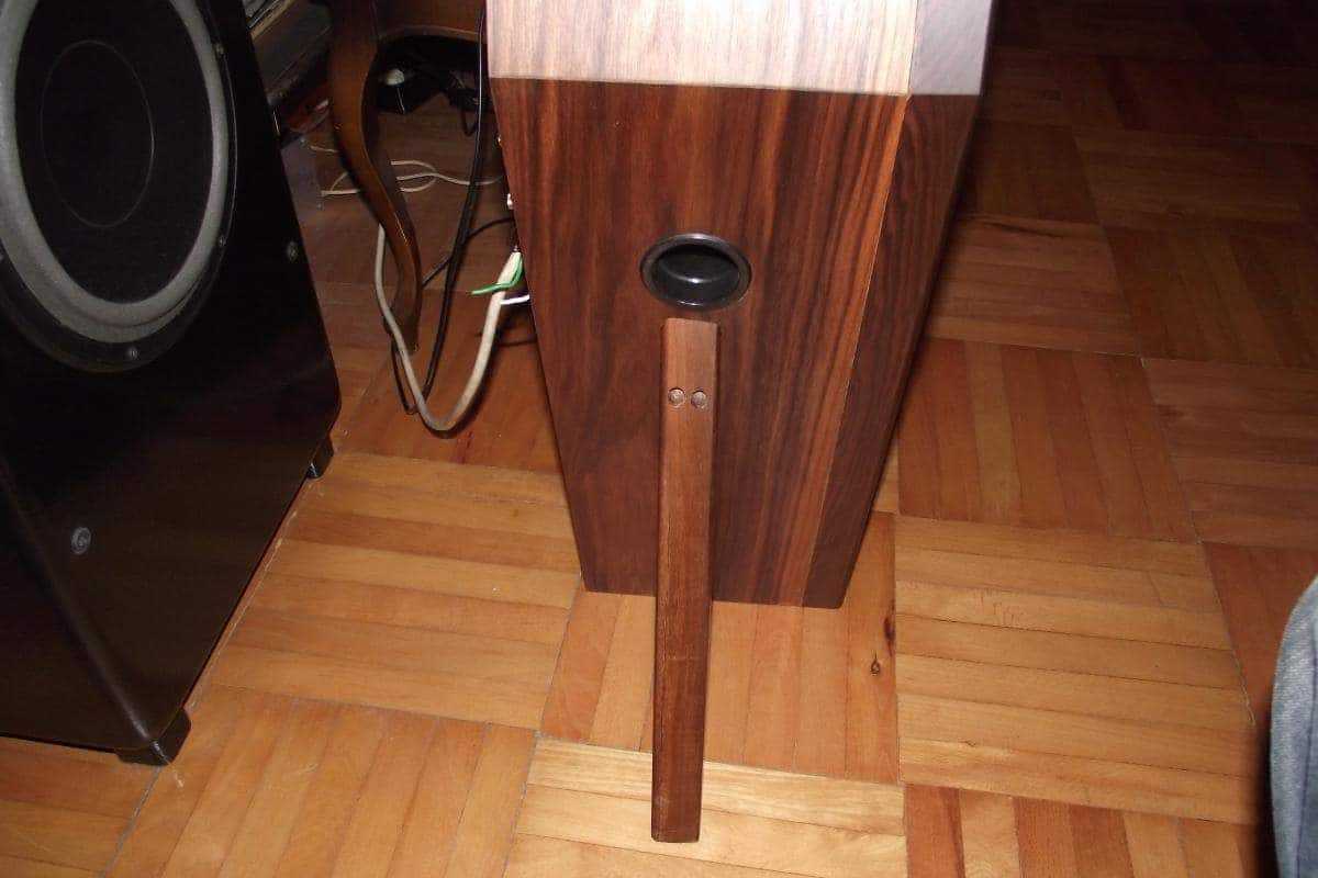

a cemu sluzi ona rupa na dnu kutije sa leve strane?

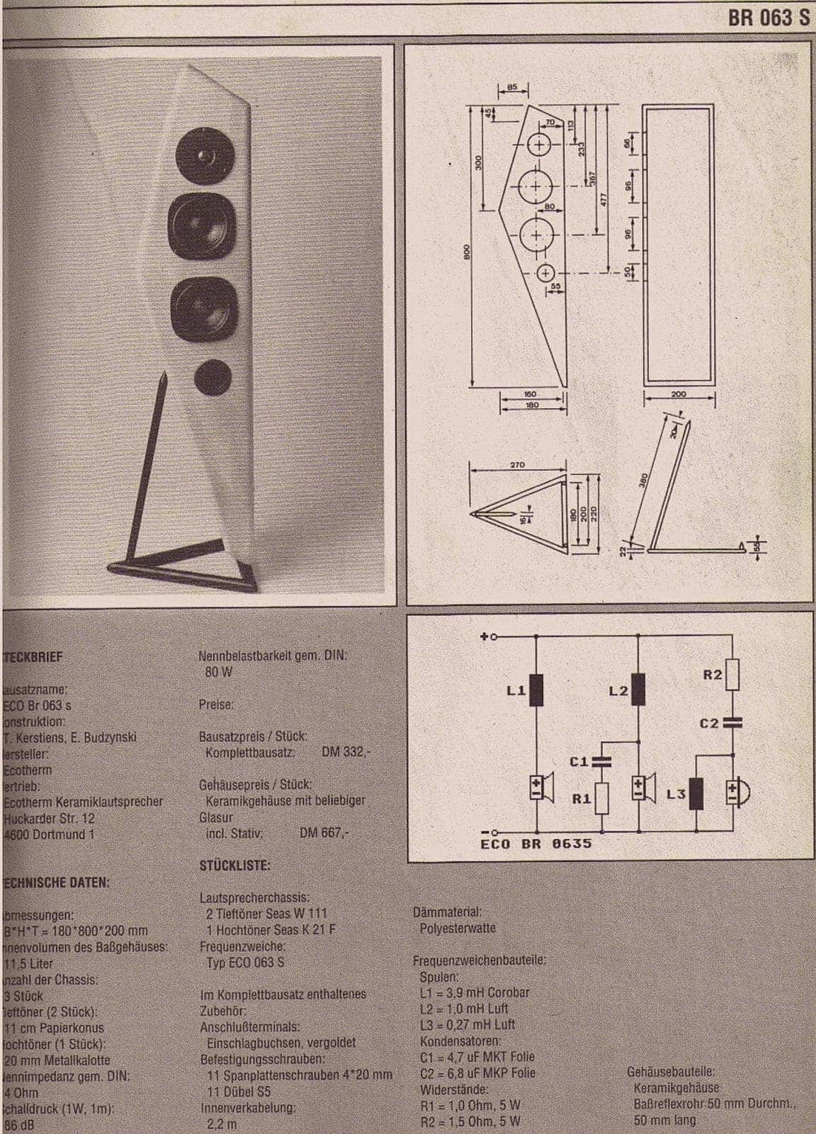

To je cena koju sam platio za praćenje fabričkog nacrta. Ispod zvučnika po planovima je BR otvor i piše u nacrtu 30mm... Kada sam sklopio sve i shvatio zašto BR ne radi, nije bilo drugog načina da se 30mm proširi na potrebnih 50 pa se ploča usta horne morala probušiti da prođe krunasta pila i da se razbuši otvor za BR... Zbog premalog razmaka, ne može ništa da se ugura, čak ni omanja aku-bušilica... Zato sam u temi o tim Fostexima i više puta napomenuo da se pazi na tu grešku na fabričkom crtežu...

Web sajt ecotherm.com više ne funkcioniše, ostao podatak da su kutije visoke 80, široke 18 a duboke 20cm. Visokotonac u originalu je bio 19mm kalotni, tekstil, masa cele kutije 25kg a cena 2500 tadašnjih nemačkih maraka. Model se zvao "Gurke"
Nešto se još da pohvatati po netu:
http://www.tonbox.de/lautsprecher/gurke.htm
http://www.tonbox.de/lautsprecher/testberichte/audio/audio_kopf.htm
http://www.tonbox.de/download/ECOTHERM_Faltprospekt.pdf

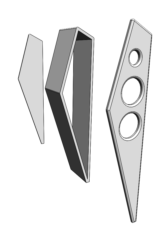

Nadam se da se mogu iščitati dimenzije sa crteža. Odradio sam i SW model onomad a zarad izrade kod stolara, uvek mi lakše tako nego da rukom žvrljam i mašem okolo dok objašnjavam. Iz modela se mogu izvesti i tehnički crteži mada mislim da je originalni crtež dovoljan za svakog iskusnog stolara ili graditelja.
Ako treba još šta... tu sam :)
