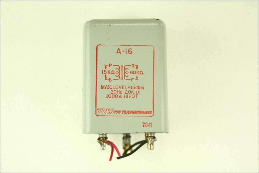

neskor Napisano Maj 28, 2010 #1 Napisano Maj 28, 2010 Imam par UTC A-16 plate to grid transformatora 15K:60K, pa me zanima da li bih mogao da ih iskoristim kao interstage za 300B ili za nesto vec trece?Karakteristike se vide sa slike.
ZZZ Napisano Maj 28, 2010 #2 Napisano Maj 28, 2010 to je iz tih podatak 1:2 step-up,opet nedostaje vitalni podatak ili podaci u ovom slucajuinduktivnost primara, a posto je stp up i capacitivnostiprimara i sekundara kao i totalne c...takodje i debljina zice u primaru je vazna, da bi se mogla odrediti strujaako je trafo kao anodni load....ovi podaci su potrebni da bi se izvrsio izbor cevi...
